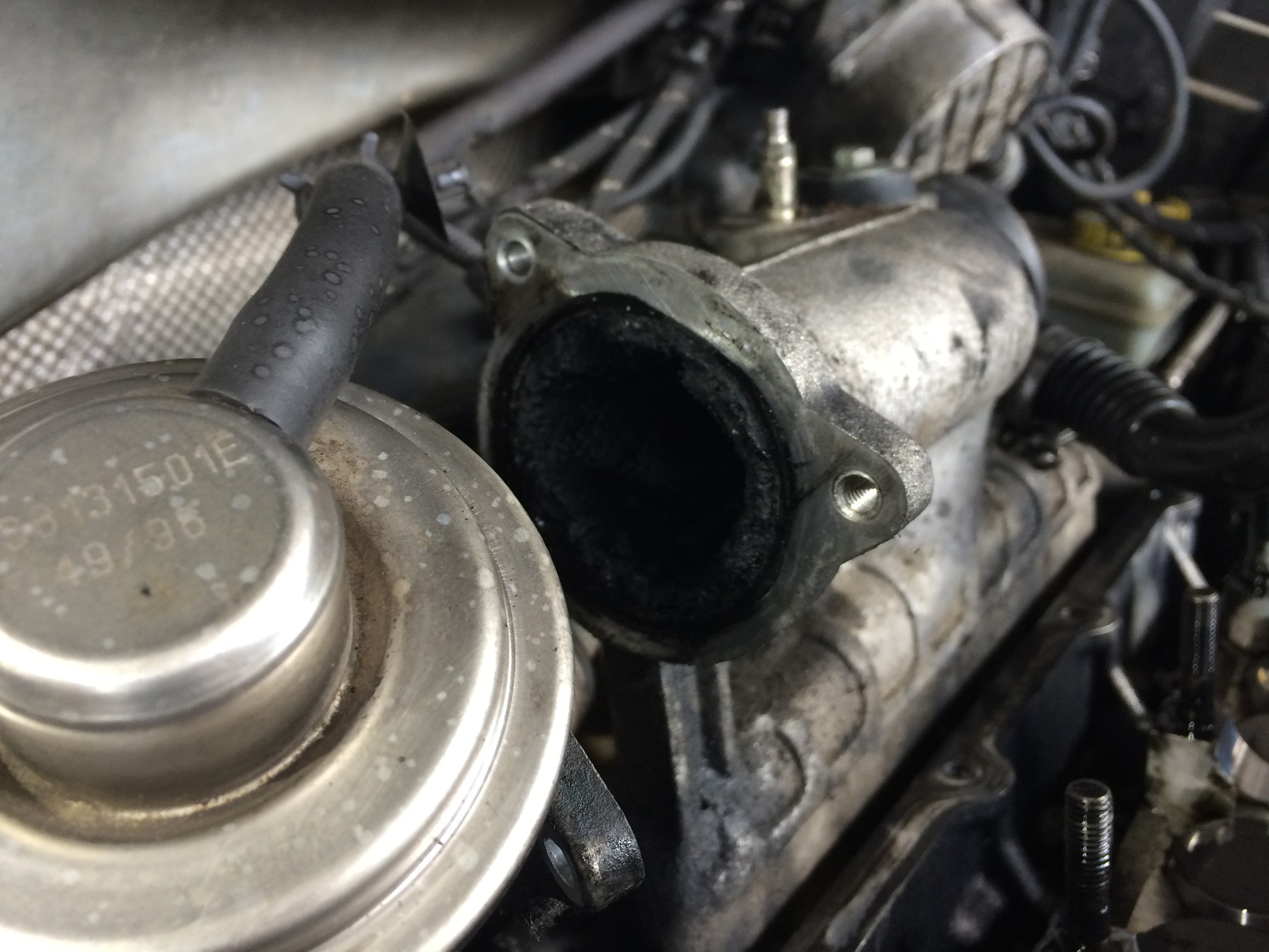

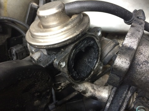

Ki kell pucolni az EGR-t és megszüntetni az összes szivárgást a nagynyomású csövekben.
