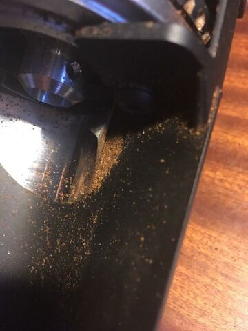

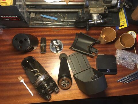

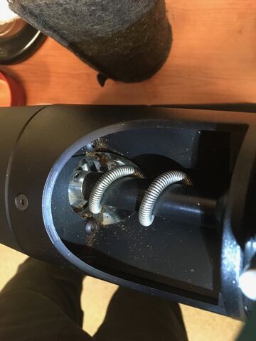

SZöveg másolva editálatlanul (jan. 8.):
Apex update. A kedélyek megnyugtatására: a takarítás után összetéve az őrlőt, tegnap átfiltereztük a délutánt. 122 g kávé ment át rajta. 4x28g + 10g csak az előző őrleménybeállítás kiürítésére.
Tök tiszta őrlővel indultunk. A 20 fokozat közül a finomabb térfélen mozogtunk. Tekintsük az 1. fokozatot a legfinomabbnak. Mi 5 és 7 között játszottunk.
Nedves feldolgozású világos Yirga volt a kávé. Üresről indulva (28g-ot betéve) a következők ürültek:
1. 25,6g
2. 26,6g
3. 26,2g
4. 10,5g (10 ment be, őrlőállítás durva irányba, itt több ürült, mint bement!)
5. 27,3g
Azaz, ha jól számolok 5,9g kávé nyelt el az Apex. Szétborítottam és 5,6g-ot sikerült kiseperni. Minimál ment a padlóra (az nem tett ki 0,3g-ot). A különbség simán lehet a Lunar pontatlansága, ami kis mennyiségek töredék tizedgrammjaiból összejön. Azaz nem szecskával (vegyes, kiválogatott hulladék pörkölt kávéból, amit a bejáratásra használtam), ahogy arra számítani lehetett a kiürülés klasszisokkal jobb.
Orphan nénit és bácsit folyamatosan informáltam a tapasztalatokról. Barb nagyon hálás volt és megnyugtatott, hogy hamarosan érkezik a megoldás a garat előtt levő leváló lemezkére.
Ja, a takarítós szetszedest/osszerakast timelapse-eltem.

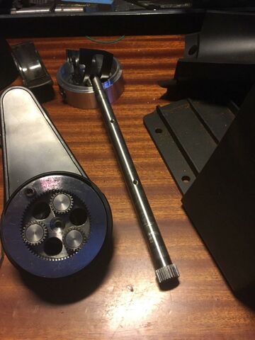

Kávé Kálmán
Kb. 2 kg leőrlése után szedtem szét. A kések a helyükön maradtak, mert Doug még nincs kész az összerakós videójával. De erről a szintről összerakva sem kézenfekvő minden lépés. A bent levő őrlemény mennyisége - az őrlőt totál kitakarítva - kijózanító mértékű volt.Az őrlés középállás és a legfinomabb tartomány között zajlott. 16-18g. Gyanúsan magas érték. Kicsit hitetlenkedve is fogadtam. A 2 kg kávéból több mint 1kg a pörkölésekből kézzel kiválogatott un. szecska (vegyes törött, nem odavaló sötétebb, világosabb, kagylós, CBB, quaker, de nem olajos stb. szemek). Ez a kávé ideális őrlőbejáratásra, ízlelés nélküli (a bolti ízeket, azért lazán megugorja :-)) tesztelésre, de minthogy vegyes, ezért a retenció totálisan más értéket mutat, mintha abszolút egységes babokat használtunk volna. Szóval hamarosan jönnek a reálisabb, megnyugtatóbb számok.
Kávé Kálmán
Eyg gyerekbetegség egy hét használat után kibukott. A hb-n már ismert téma, Doug december 26-án (a videón jól elcsíphető) még ilyennel demózott.
A torokra utólag ragasztott vékony lemezke a nem megfelelő komponensű ragasztó miatt elválik. A lapka (Barb írt róla levelet) utólag került oda, mert a babok pár hónap után megkoptatják a sasszé felületkezelését. Ergo primér optikai tuning, ami visszafelé sült el. Hiba javítva, a kikerült őrlők gazdái pedig megkapják a javítókit-et. Én széjjelborítottam elemeire az őrlőt. Nem teljesen kézenfekvő a módja. Kíváncsi leszek, hogy fog ez menni Idaho-ból/Taiwanról távirányítva. A lemezke eltávolításához, a maradék ragasztó eltávolításához, az új lapka rögzítéséhez ugyanis erre szükség van. Ennyit a kellemetlenségekről. A demo őrlő lapka nélkül tökéletesen teszi a dolgát és hű a kéziőrlőkről eddig kialakult képhez. Megválogatja a gazdáit. Aki nem szerette a kéziőrlőket eddig, az az Apex-szel sem fog szerelembe esni. Az Apex-et, aki nem hajlik az extrém önsanyargatásra, az rögzíteni fogja. Úgy viszont masszívan kompenzál a kézimunkáért, ami röghöz kötve a fakírskálán sem üt meg vészesen magas értéket. Folyt. köv.
