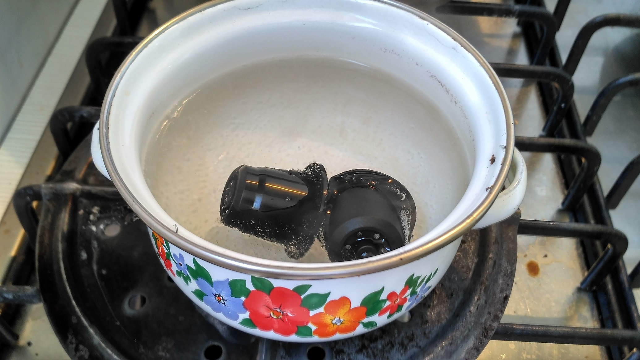

zolnagy
Összeraktam tegnapelőtt a Silvanot az új fűtőszállal és a szűkítővel, de észrevettem, hogy szivárog a vízbevezető T idomnál. Marhára örültem, szedhettem újra szét. Újra összeraktam, jobban meghúztam + menettömítő. Ekkor is eresztett. Nagyítóval ránéztem, a T idom volt elrepedve, nem a menetnél szivárgott.
Kiszedtem volna, de sajnos beletörött. Ekkor kaptam először idegrohamot.
Annyira belekötött a menettömítővel a darab, hogy nem tudtam sehogy megmozdítani, csak elforgácsolódott a megmaradt csonk. Így más kiutat nem látván kifúrtam belőle a darabot először 6-os, majd 8-as fúróval, tudván, hogy az 1,8" méretei mik: [link]A menet közé persze úgy bele van kötve a darab, hogy így sem jött ki. Remélem a menetet nem tettem tönkre, de ez most majdnem mindegy, mert nem tudom kiszedni a darabot. Szerintetek nekimenjek egy 1/8" menetfúróval? Mondjuk ilyennel: [link]
Képek az "akcióról": [link]
