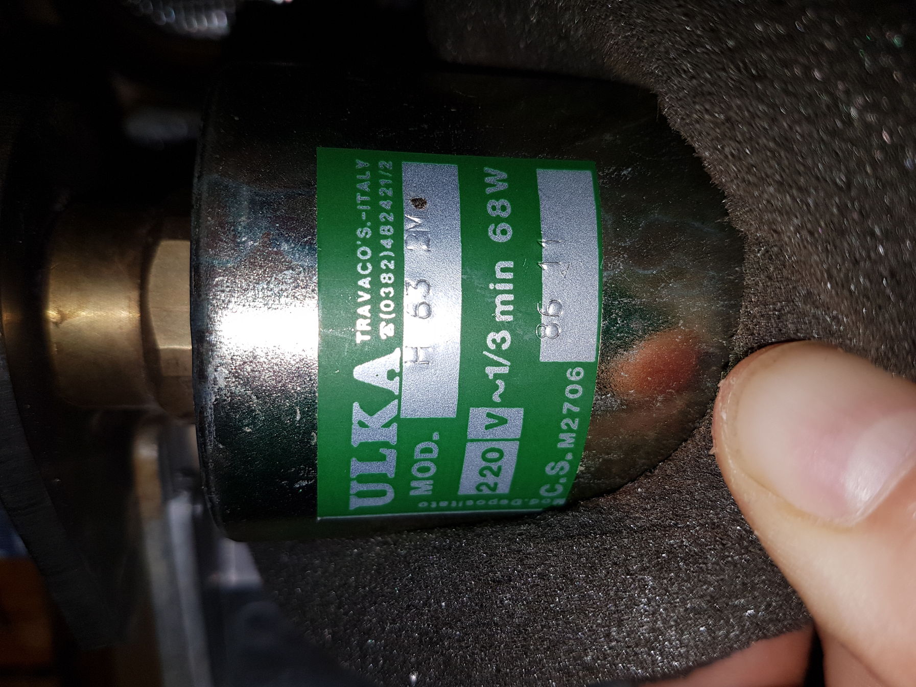

Tudnátok segíteni abban,hogy hol találok információt GC-be szűkítő ill. pumpa/nyomás szabályzó beépítéséről?
