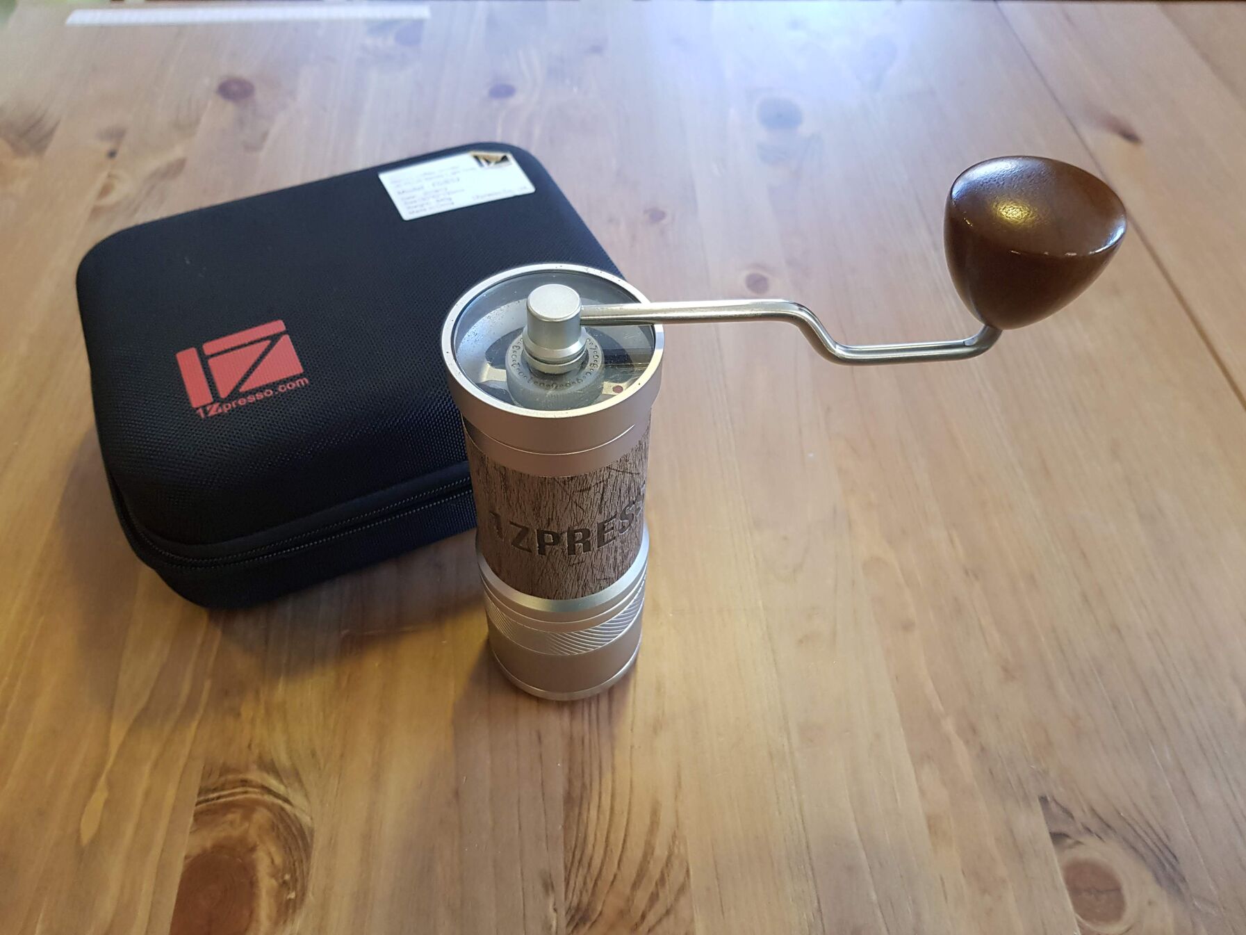

ribarszki
Sziasztok! (Először csak ide teszem fel, hátha a fórumcsaládban marad)
Megválnék 1ZPresso JE-Plus őrlőmtől. 47mm Italmill, stb..
Kiváló állapotban van, tartalék őrlő az Eureka M.S. mellett, de nem használom semennyire, nincs értelme megtartanom.
Sz.Zs.-től vettem a fórumon, nála 1kg kávé ment át rajta, nálam 2kg. Még a kések sincsenek bejáratva.
(Kedden délelőtt elvileg megyek Budaörse a MM-hoz, oda is el tudom vinni. Vagy postázni, de csak húsvét után kedden.)
65.000Ft

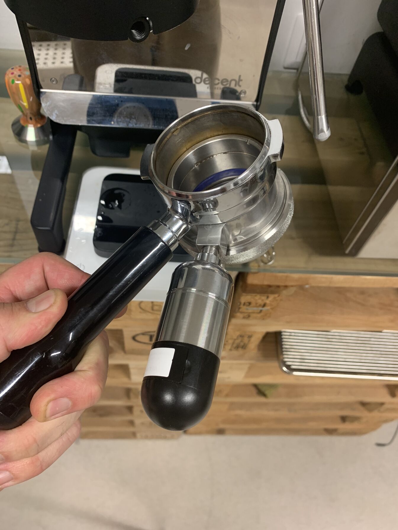

#106012
Igen, sima 58-es szűrőtartó van neki. A fülei másak csak egy picit mindenhez képest méretben.
Kávé Kálmán
#106012
(de a fülek nem olyan magasak, mint a gc-nél, szóval kapásból nem megy bele a gc kar, csak ha leszed belőlük picit az ember)
jól néz ki a kütyü, ezzel ki lehetne mérni!

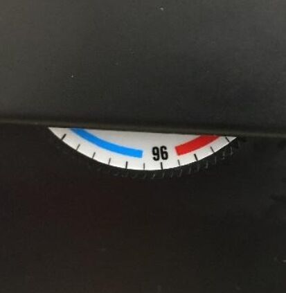

Szerintem is vannak erre már az iparban megoldások mindenféle nemodaillő kijelzők és egyebek nélkül. Esetleg lehetne ugyanennek a tekerentyűnek (avagy valami potméter + stepper motor kombónak) egy "kijelző" és egy "állító" módja, vagy ilyesmi, de én nem vagyok se dizájner, sem pedig Strietman user, így legfeljebb kósza ötletelés.
Persze az érem másik oldala meg az, hogy ízre állítasz, nem értékre. Hiszen ígyis úgyis relatív az, amilyen érték beállításra kerül, hiszen nincs semmilyen magic number
De nem akarok mégegy hullámot kirobbantani. -

#106005
nem maga a pid a lényeg egyébként, hanem, hogy kényelmesen, könnyen be tudd állítani, hogy "most forróbb vizet szeretnék, mert világos pörit iszom", "most meg jött egy robusztás blend, lejjebb tekerem". meg ne legyen azért nagy hőlengése, mert akkor figyelgetni kell a felfűtéseket, ami szintén kényelmetlenné teszi (például gyerekek mellett, akik elvonják a figyelmedet). nem kell digitális kijelző, meg tizedfok, ezek részletkérdések, az a lényeg, hogy a fenti jól működjön.
