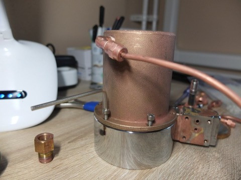

A rézcsövezésnél nem muszáj imbusszal összefogatni a kazánt, jó a hatlapfejű csavar is. Habár én csináltam egy ilyen rövid imbuszt, ha szét kellene szedni a gaggiát rézcsövezés után:

levytee
#44041
Hopp, nem is rossz ötlet! Kicserélem hatlapfejűre a csavarokat és azzal húzom. Akkor csak a csavar kitekert magasságáig kell szabadon hagynom. Mindjárt meg is mérem úgy mennyi lenne az annyi.
Szerk: meg is mértem, így 8-9 x is körbe tudnám tekerni, ez így már legalább 25 ml, ez már meggondolandó.
zolnagy

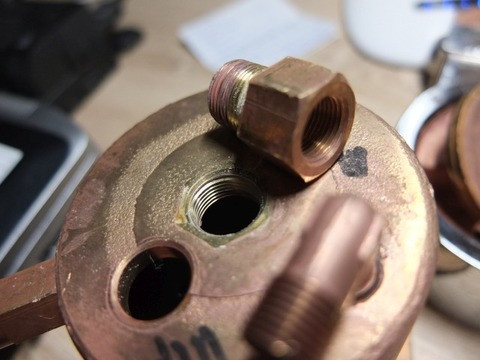

Prezentálom a problémát. Jelen pillanatban így lehúzni sem tudnám. Ha áttenném a vízbevezetőt, akkor is lenne ott egy lezáró csavar, tehát úgy sem tudnám lehúzni.
@verti1,
így már értem. Emlékeim szerint a bojler belseje ott elég kicsi. De én az alu bojlert nem fúrnám meg, aztán lehet ez csak az én hülyeségem... -

verti1
Gaggia-nál nem próbálta valaki ilyen módon berakni a hőelemet a bojlerbe? Az eleje teljesen lapos a bojlernek és a classicnál a beömlő cső is el van tolva a három járatú miatt. Az Opv-vel szembe, kicsit fölé be lehetne rakni. Bár lehet nem sokat javít. Csak ötletelek.
zolnagy
Ok, így már êrtem. Csak az tévesztett meg, hogy a képeden ott a közdarab, meg a pt100 az eredeti menetes résszel.
Eleve tokozatlant vettem, az bármibe belemegy az általad vázolt módon.
Meglátom, melyik megoldást valósítom meg. Ez így mindenképp jobb, ha van kettő, mint ha egy sincs.
A rézcsövezést viszont nem biztos, hogy megcsinálom. Én úgy akarom, hogy a bojler később szerelhető legyen. Ekkor viszont nem kezdhetem el az aljáról tekerni, mert ott vannak a bojler imbusz csavarjai és a szerszámnak is oda kell férnie. Fent sem mehetek teljesen, mert nálam oldalt van a vízbeömlő. Ezt persze eltehem a tetőre, de akkor a helyére kell egy menetes "vakdugó", ami így ugyancsak útban van. Szumma szummárum így max 6 menetet tudnék rátekerni, ami kb 1,5 méter hossz, és nincs egészen 20 ml űrtartalom. Nem biztos, hogy megéri ezért...

zolnagy
#44016
Miért lenne menetes?
Ott van mellette a régi csavarja -a képen látszik-, abból kioperáltam' hőérzékelőt, az új csavarba nyomtam hővezető-pasztát és bele az érzékelőt. A végét meg vagy beragasztod egy kis szilikonnal, vagy beletolás előtt húzol rá vagy két centi zsugorcsövet és aztán azt rámelegíted. Ennyi az egész.
De a régi csavarból a hőelemet mindenképp szedd ki, -vagy eleve tokozatlant vegyél-, hogy ha már megvan az a csavar, ( most az mindegy, hogy az esztergáltatott, vagy a Lali féle tescogazdaságos ), akkor abba ne tegyél még egy csavart. Fölösleges hőátadó közeg a másik csavar fala.A Pt100 az pl. 2x2 mm-es pici lapka. De a K hőelem sem sokkal nagyobb. Elég az a csavarba.

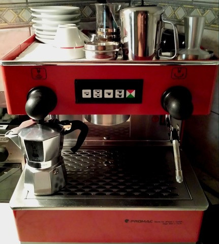

Ma elhoztam a gépet a hölgytől, aki meglepően kedves volt, még egy kávét is akart reprezentálni a géppel. Ujjával mutatta, hogy annó milyen vastag krém volt a kávé tetején, és hogy sokan ezért jártak abba a svájci kocsmába..
Viszont egy kedves pesti kávégép szervizes rendesen lehúzta, elvitte aztán benyögte hogy kazáncsere kell, a hölgy meg mivel nem értett hozzá kifizette szó nélkül. Persze szétszedve a gépet, mindenhol 85/12 van pecsételve, lehet sikerült szerezni hozzá egy pont évben és hónapban illő pótkazánt..
Amikor bekapcsoltuk fűtött, de nem ment a pumpa, teljesen zavarba jött..
Végül sűrű bocsánatkérések közepette a feléért elhoztam a gépet, ki akarta dobni..A burkolata tiszta diszperzites, ez szerencsére lejön könnyen, amúgy szép állapotban van a gép, a polírozott részeken alig van karc.
A pumpát szétszedtem, tiszta vízköves volt. Kitakarítottam, kicsit szilikonzsíroztam és works like a charm.

adp
ez kié?
pesti 162e mit gondolt?
de gondolom innen van mert rézcsőtuningos
