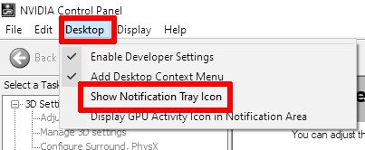

Dehogynem lehet kikapcsolni. Ahogy előttem írták.
Az attól még ott van... csak nem látszik, kivéve ha a kis jelnél rámész.
Jack Oneill
A control panelban lehetett állítani, hogy mutassa-e a tálca ikont vagy sem... volt időszak amikor ez nem működött, de aztán javították és pár hónapja minden rendben volt ezzel. Most, hogy a control panel már integrálva lett az APP-ba, megint megjelent az APP tálca ikonja, de az APP-n belül nem találok kikapcsolási lehetőséget, control panel meg már nincs...
Windowsban ezt nem lehet kikapcsolni... remélem a következő driverbe belerakják a kikapcsolási lehetőséget.
tibaimp
Win10-nél, de gondolom 11 is hasonló helyen van:
Gépház --> Személyre szabás --> Tálca --> A tálcán megjelenő ikonok kiválasztása -

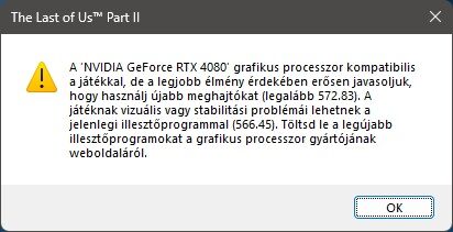

Ehhez a kártyához, melyik driver a legstabilabb? MSI Gaming X GTX 1660 6G
Jelenleg 566.36 verzió van fent netes kutatások alapján.
Ti is ezt ajánlanátok hozzá? Újabb driverekkel még márciusban ,volt hogy játék közben le rakta a játékot asztalra, de a 566.36-al ezt nem csinálja.Köszi a választ!
Nekem az 572.83-as van még fent, ezzel semmilyen gondom nem volt eddig! A Jedi Survivor fagyott ki egy bizonyos cinematic résznél mindig, de mikor kikapcsoltam az RT-t, átment rajta, azóta vissza is kapcsoltam az RT-t, szóval ez inkább játék hiba volt (fórumok is ezt írták). Ezen kívül más hibával nem találkoztam, pedig kitoltam mostanában több játékot is.
