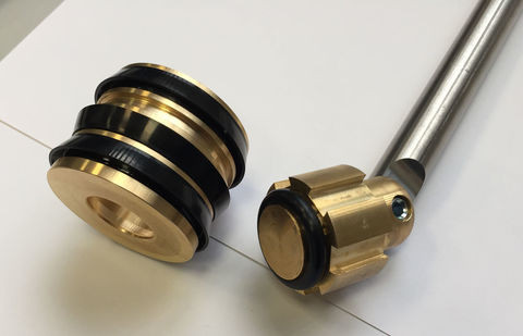

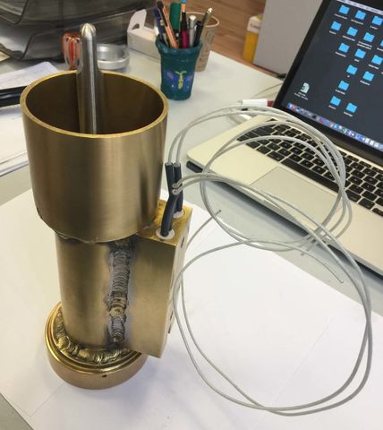

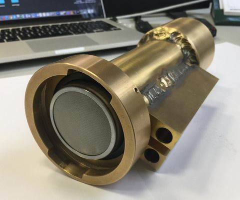

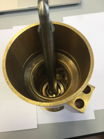

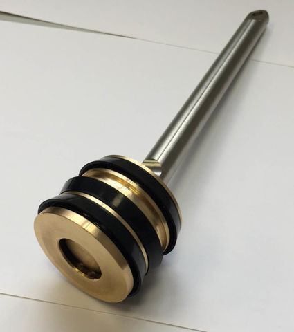

Ha már szóba került, elmondhatom, hogy pár héten belül elkészülhet a (majdnem) mindent tudó dugattyús kávégép. Ami nem más, mint a Strietman nagyszűrős változata piddel, nyomásmérővel kiegészítve. A dugattyú lenyomása itt a nagy erőszükséglet miatt kézzel nem megy. A hagyományos, bevált rugós mozgatást pedig az lövi ki, hogy a dugattyút nagyobb úton kell vezetni, mint a szokásos kazános rugós karos gépeken. Ezért ebben a kávégépben, elég eredeti módon a dugattyú mozgatását egy kétkarú emelőn keresztül egy bolygóműves hajtóművel ellátott léptetőmotor végzi.
A mostani kisérleti példányon a motort kézzel vezéreljük, de ha bejön a konstrukció, és annyira jól teljesít, hogy megéri vele tovább lépni, akkor bármit tudhat, hiszen a léptető motor pont egy jól vezérelhető szerkezet.
Most úgy áll a projekt, hogy a kombinált fej elkészült és jól működik. Itt a belső emelő szelep megfelelő működése volt kritikus, hogy jól zárjon - nyisson. (Ez engedi át a vizet a felső tartályrészből a dugattyú alá, vagyis a kávépogácsára, ha indítjuk a kávé készítését, vagyis megemeljük a dugattyút.) Ha a léptető motor is tudni fogja a leckét, vagyis alacsony fordulaton is lesz elég nyomatéka, akkor nagy eséllyel működni fog a szerkezet.
Pár kép az emelő szelepes dugattyúról és a fejről, amit elég bénán hegesztéssel raktunk össze, így kissé riasztó a kinézete, de funkcionálisan azért rendben van, próbadarabnak elmegy:

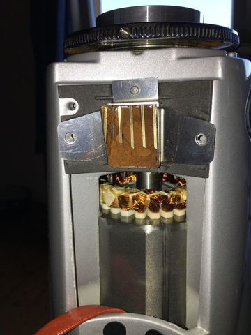

Persze az evoban is van. Próbáld meg belőle kivenni a lemezt. Így is marad majd valamennyi pangó de ez minden iparira igaz, csak a garat miatt ebből rosszabb kiszedni. Nem most csináltam így nem emlékszek pontosan de adja magát.
1. Vedd le a 2 öntapadós pöttyöt az örlő tetején.
2. Tekerd ki a 2csavart ami alatta van és pattintsd le a kijelzőt.
3. Felül lesz 2 csavar ferdén betekerve a kidobó nyílásnál azokat is tekerd ki.
4. Ezután jön le a csőr 2csavarral ha jól emlékszem. Vedd ki a csőr és a garat közül a fém "fésűt" és kezd el össze rakni
Nekem az újabb fajta f64 van aminél már kör alakú a csőr, ha a tied még a szögletes, eltérhet valamennyire. -

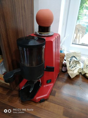

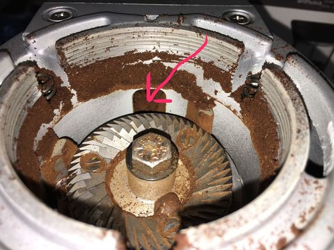

Sajnos a felső késtámasz rugója mentén ki tud jönni az őrlemény, ha körtepumpát használsz, sőt ami még rosszabb, hogy a gép belsejébe is belepumpálja az ember. Én az F4 Nanoba, ami hasonló felépítésű minden szétszedés után kis szivacskockákat tömök a kritikus helyekre és ez szemmel láthatóan, szinte nullára csökkenti a melléfújt mennyiséget.
Fixmiki
Sziasztok, beszereztünk egy F64EVO darálót, az ilyet használóktól kérdezném, hogy az normális dolog, hogy darálás után kettőt tenyérrel ráütve a tetejére, hogy kijöjjön a maradék darálmány is a finomság állító tárcsa és a daráló között elég sok kávé örlémény kijön. Remélem érthetően fogalmaztam, nem grammokat kell elképzelni , de elég jelentős ahhoz, hogy lefújva róla mindenfelé kávé por van. Ezek után azon gondolkozom, hogy a körte pumpát ki merjem e próbálni rajta. Ezenkívül volt egy bénázás is vele, olyan finomra állítottam, hogy elindítva hallottam, hogy összeérnek a kések, ez kb. 2 másodperc volt mire le tudtam állítani, utána a darálmányon változást nem vettem észre, ez károsíthatta vajon a kést? Köszi a válaszokat

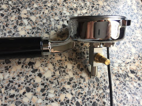

Hi! Én lennék a mérnök cimbora és ötletgazda, aki a Smart Espresso Profiler fejlesztésében részt vesz.
Ha már a Cremina került megemlítésre, szerintem az egyik óriási dolog az appban, hogy nagyon könnyűvé teszi azt, hogy a legjobbat hozzuk ki belőle. Szó sincs arról, hogy több akar lenni, mint ami. Egyszerűen azonnali visszajelzést kapsz arról, amit csinálsz, és ez óriási segítség.Az egyik saját, személyes meglepetésem az volt, amikor egymás után két kávét készítettem az appal, és látszólag minden paraméter egyezett. Az őrlemény súlya, a kávé minősége (ugyanabból a zacskóból vettem ki), az őrlő beállítása, egyszerűen látszólag minden. Magát a korábbi nyomásgörbét is sikerült elég jól lekövetnem (be lehet tenni referencia görbét a háttérbe, ha esetleg a videókból nem jött volna át, ez is elég jó fícsör), mégis, a flow szignifikánsan különbözött az előzőtől. Egyszerűen az oszlatásra nem figyeltem eléggé az egyiknél. És ez (is) kimutatható.
Tudod értékelni is az elkészült italt, ami többek között arra is használható, hogy belődd egy adott kávéhoz a legjobb nyomásprofilt. Ezt egy igazán profi barista, sok év tapasztalattal a háta mögött, lehet, hogy enélkül is pillanatok alatt összerakja. Az app viszont óriási segítség a fejlődésben.
