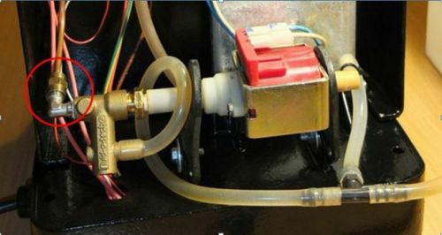

hunspikey
Oké, megrendeltem egy tábla rezgéscsillapítót illetve egy tábla zajelnyelőt - majd ha kész vagyok a moddolással akkor teszek fel képeket, illetve megírom, hogy volt-e valós haszna a projektnek.
Terveim szerint magára a motorra teszek egy réteg zajcsillapítót, aztán az oldal-, hát- és tetőpanelekre meg egy kombinált réteget készítek - ahol a fémre rezgéscsillapítót, majd a rezgéscsillapítóra zajelnyelőt rakok.

Igen, V3-as PID-es Giotto. De nekem nagyon zavaró az ulka hangja. A pumpa maga hibátlan, mert nagyon szépen építi a nyomást, szállít is - minden oké vele - csak csúnyán kerreg. Azért gondolom, hogy nem hibás, mert a barátom kotta ugyan ilyen giotto-ja ugyan ilyen ocsmány hangú számomra- ő meg nem is érti miről beszélek.

Szétszedtem teljesen a gépet - és nem a felfogatással van a bajom - azt az olaszok szépen szilikongyűrűs bakra bízták - nem az átadott rezonanciával van a baj, nem a gép fémalkatrészei vagy az oldallemezek csörögnek. A pumpa maga számomra elviselhetetlen hangos. Semmihez nem ér hozzá, semmi nem rezeg be tőle - egyszerűen a normál ocsmány kerregése megőrjít. Mielőtt R58-at vennék emiatt, gondoltam megpróbálom leszigetelni a gépet, hogy ne jöjjön ki a hangja - mert amúgy meg borzasztóan megszerettem a masinát - nagyon össze is szoktam vele - és nagyon finom kávékat tudok főzni - szóval semmi sem terel amúgy az R58 irányába - csak az, hogy az már folytonos pumpás.
Láttam a discovery-n olyan hablemezt ami hővé alakítja a hanghullámot - és valami iszonyú hatékony. De persze fogalmam sincs, hogy mi volt a neve, meg hogy honnan lehetne szerezni és hiába googlizok nem jutok semmire. Kérem segítségeteket! Köszönöm!

na ja, de mit csinálsz? gyárilag sztem a szokásos gumibakon van. egyszer rugrókra függesztettem fel egy ilyen pumpát, de az eléggé extrém megoldás.
egyébként ha jól tudom itt egy v3-as giottoról van szó, aminél furcsa nekem, h zavaró a pumpa hangja. ilyen nagy tömegben már "elveszik" általában, hacsak nem rezonál be vmelyik fém alkatrész. de ha normálisan van rögzítve, akkor nem kéne.

abban kérem a segítségetek, hogy mivel lehet a kávéfőzőgép oldalfalait belülről zaj-szigetelni. Az ulka pumpa egy horror
ahogy kerreg.Arra gondoltam, hogy a Rocket Giotto oldalsó szárnyai úgy is hatalmas üres helyeket képeznek, a belső falra akár több centi vastag réteget is fel lehetne vinni. Hátsó falra is.
Csak nem tudom milyen hőtűrő profi hangszigetelő szivacsok/táblák vannak, illetve kinek milyen tapasztalta van az ügyben.
Az is érdekelne, hogy boilert érdemes-e a gyárinál alaposabban hőszigetelni - jelenleg van neki egy köpenye de az csak a henger palástján fut körbe, az alsó, felső korongok csupaszok - itt hatalmas a hődisszipáció.
