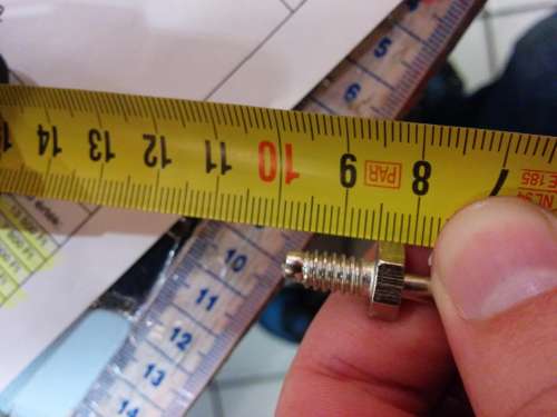

mester6
Én is írtam, hogy először Te is közdarabbal csináltad, aztán jött a menetfúrás!
Ha valaki mégsem akar fúrni annak itt a megoldás.]

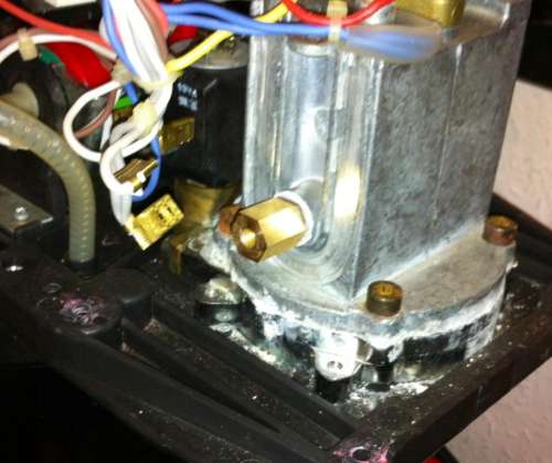

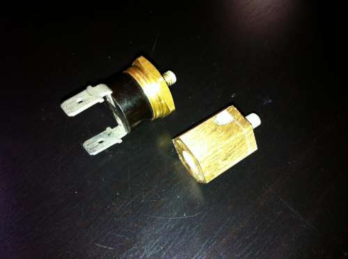

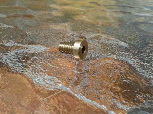

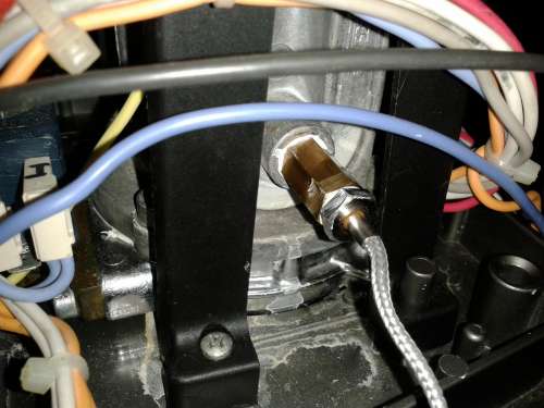

jolti
paljoc #18066 üzenetére
Én is így csináltam először, de igaza lett Sidnek, hogy lassítja a hőáramlást ( Amit eleinte én sem hittem el.
Aztán megfúrtam és duplájára gyorsult a reakció idő.Inkább vész esetére ( mert más eseményt nem tudok elképzelni, hogy kiszedjem belőle a pidet, csak max, ha tönkre megy. ) csináltattam egy ilyet, a fordítottját:
A régi termosztát megy bele, majd be a 6-os menetbe.Ja és a hőelem nem Metrikus menet, de gondolom észre vetted. Eressz rá egy menetmetszőt.
paljoc

paljoc
mester6 #18067 üzenetére
Kicsit elnagyolva kezelven a dolgokat abbol indultam ki, hogy a gyari termo is egy hasonlo rez idom, ami be van tekerve a bojlerbe, es a fala felfejszik arra. Itt detto. A PID szonda 13mm hosszu szara vegig be lesz tekerve az idomba, az eleje szinte a bojler falaig er, ugy lett az egesz meretezve. Meglatjuk majd mit tud, de extra hőlengest nem prognosztizalok!:-)
mester6
Ilyet csinált a Jolti is elsőre, de aztán lecserélte " menet fúrásra". Szerintem a toldó darab egy vezeték, a saját jellemző hővezetésével, ez pedig nem javítja a szabályozás jellemzőit. Gondolj bele, hogy ez a vezeték végtelen hosszú és akkor sok idő kell míg eljut a hő a végéhez. Ekkor már lengésbe kezdhet a rendszer.
Hol van az optimum? Hát természetesen a direkt csatlakozásnál amikor is az érzékelőnek nincs külön tömege és hőtehetetlensége. A köztes darab természetesen működik, de kompromisszumok árán.
Egyébként szép a toldó darab, biztos szeretni fogod így is a PID-et! Gratula. -

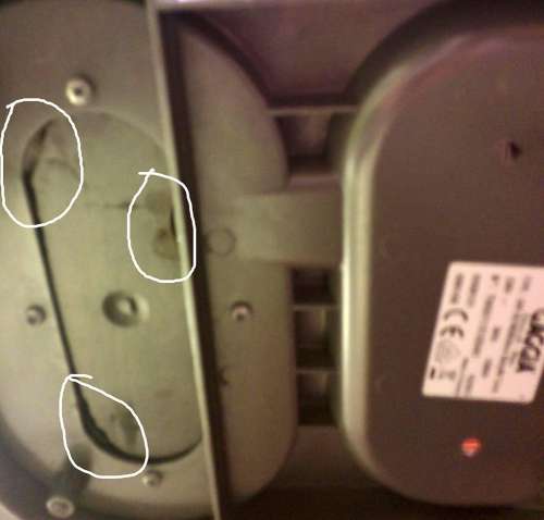

mutyi
mutyi

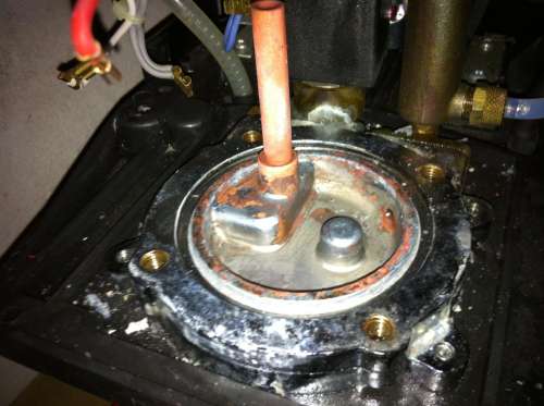

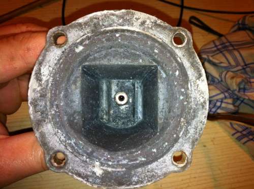

Hetek óta azt figyelem, hogy a Gaggia Baby Twin gépem alatt,szélén mindig látok némi vizet.
De napok óta mintha egyre gyorsabban kerülne alá víz,hiába törlöm ki, pár főzés és pár visszaeresztés után,szivárog a gép aljánál.
Mit lehet vele kezdeni?
Bosszantó,mert a munkalap állandóan nedves és nem szeretném azt sem,ha valakit megrázna az áram. -
