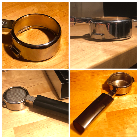

Ez nekem nagyon értékes információ , köszönet érte ! Egy Faema Familynél kellene fejet cserélnem, akkor Lellittel megolható a javítás?

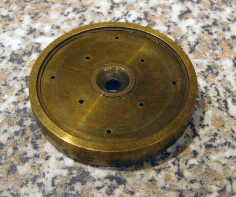

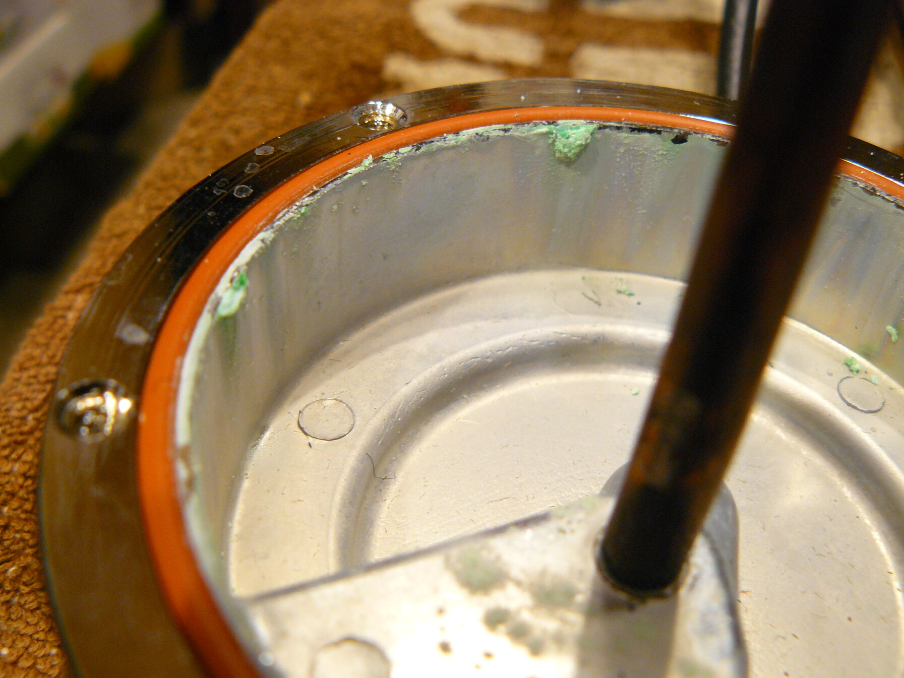

Annyit azért tudni kell a Lelit gépekről, hogy ugyanaz a bojler és fej van bannük, mint a régi Faema Familiben, Brasilia Ladyben, Ascaso Steel-ben, vagy a QM Silvanoban. Nem hasonló, hanem 100%-ban megegyezik, milliméterre ugyanaz. A Lelit lényegében egy gyengébb, vékonyabb burkolatba épített Ascaso.
Kimondottan jót tesz az ilyen kávégépeknek a vízhozam csökkentés, ezért lett szétszedve. Ezenkívül az OPV gyárilag 12 bar-ra van beállítva, ami szintén nagyon nem jó. Mindenképpen vissza kell venni a nyomást.
Ha a legjobbat akarjuk kihozni a kávénkból, akkor ennél a gépnél sem ússzuk meg a vásárlás utáni szerelgetést, beállítást. -
Szabász
fragola.6035
#79927
Egy kéthetes garanciális Glendat miért kellett szétszedni? Milyen hiba merült fel a géppel? Gondolom ezzel van szerelve Lelit 41 Plus is? Az ozmózis víz akkor hasonlóan megmarja a nikkelezést! Ha Veraval van használva a vízkövet mivel érdemes eltávolítani, ami nem marja meg a nikkelezést? Ez brutálisan néz ki két hét után! ):
Köszi!
mdav88
fragola.6035
#79932
Szerelni valoban kellemetlen....
mdav88
fragola.6035
#79927

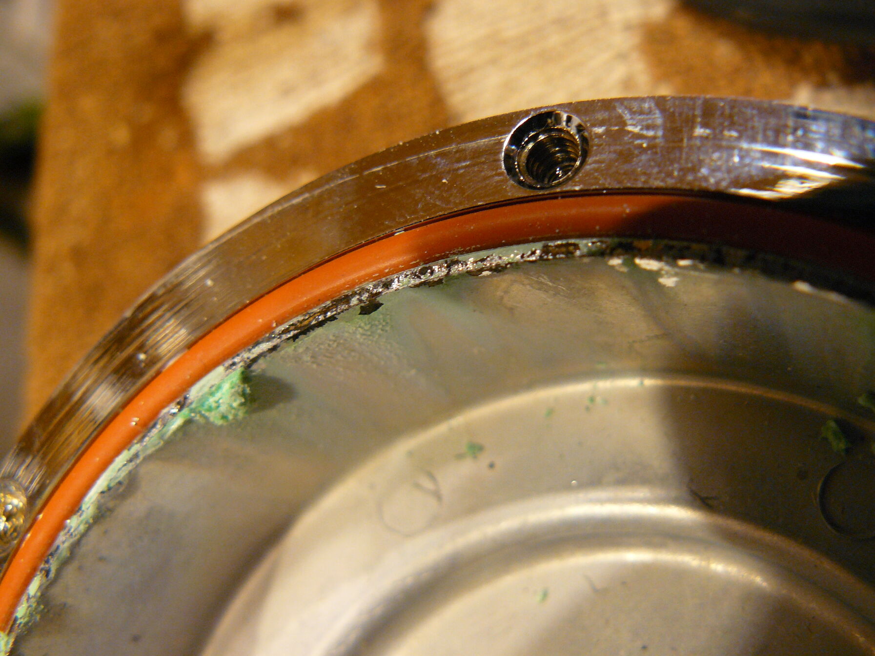

Itt most a kancsós víz, vagy a fej nikkelezésének minősége a problémás?
A nikkelezés nélküli bojler is hasonlóan néz ki?Nagyapám mindig is mondta, hogy a víz nagyon egészségtelen (ezért ivott bort
), erre most itt a bizonyíték, hogy mire képes! -

Pedig pont most gondoltam rá, hogy ha meglesz végre a rézbojler a GC-mba, akkor ki fogom próbálni a SoundON által említett BWT Mg+ kancsós vizet, de így akkor nem.... azt hittem, hogy csak az alu-t bántja?!

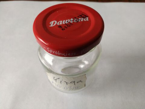

Én már kb. 2 éve nyúzom ezt a kb. 60-70 db mézesüveget és a kupakok már nem zárnak valami jól, viszont a méhészboltok ha jól látom, nem árulnak külön kupakot, vagy ahogy ők hívják, lapkát.

az alu faema négycsavaros felfogatást használ, a rezes meg vagy 8 apróbb furatot.
