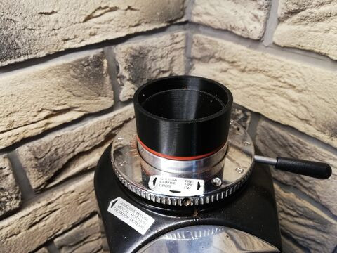

#80034
Igen ez super jolly, de nagy eséllyel jó lehet a minihez is. Ha a babtartály méret megegyezik, akkor ez is jó kell, hogy legyen. Árak egyelőre nincsenek, mert addig nem kínlódtam vele, amíg nem derül ki, hogy, mennyi kellene kb. Elvileg kell csak, hogy mekkora darabszám, és miből.
Amúgy baromi jó, megszűnt a sepregetés teljesen, minden szépen megy a garatba.

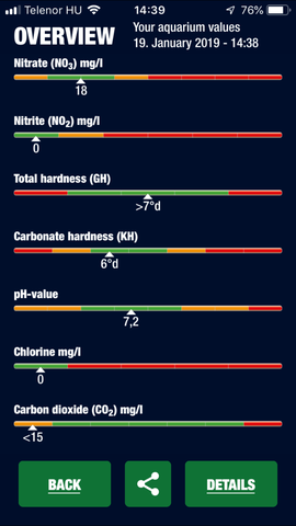

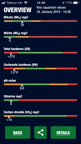

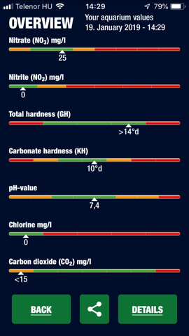

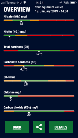

SoundON
Ahogy már írtam, kicsit jobban is belemegyek ebbe a VÍZ kérdésbe, hátha azért másokat is érdekel, de kiindulásnak felteszem a többek által is használt vizek alap értékeit kiindulópontnak.
Nem vennék mérget hogy labor minőségben teljesen pontos a "műszer", de viszonyításnak biztosan jó.
Persze ott vannak a visszasózások, meg vegyészkedések, de már ott tartok, hogy nem elég hogy mit töltünk be a víztartályba, mert az nem ugyan az mint ami végigmegy a gép alkatrászein és végül kijön a vízterítőn, de ezt majd később
Ha mást nem is nézünk meg elsőre csak a pH szinteket látjuk az eltéréseket.
A közömbös víz a 7,0pH. A savas ennél kevesebb, a lúgos ennél több.
A pH logaritmikus tehát pl a 6,0pH 10x savasabb mint a közömbös 7pH és 100x mint a már lúgos 8,0pH.
A képek sorrenben: 1. Budapest II.ker csapvíz, 2. BWT Mg+ kancsó az előbbi csapvízzel, 3. Norda, 4. Vera2. BWT Mg+ kancsó Bp IIkeres csapvízzel feltöltve
