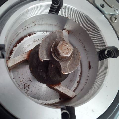

Én vettem újonnan Mazzert és volt fehér zsír gyárilag.
fragola.6035
simi.esp.28
#58088
Nem tapasztaltam még én sem, hogy a kávépor oda beült volna, ez miatt nem szokott elállítódni.
A menetet én féktisztítóval le szoktam takarítani, majd befújom szilikon spray-vel. -

Bár az enyém nem új korában került ide, de takarítás után a felső néhány menetbe egy lehelletnyi szilikonzsírt kentem. Azóta a szétszedések, takarítások következtében a nagy része eltűnt, a legtöbb filterről espressora átállításkor, mikor a menet alsó részét áttöröltem, kisöpörtem.
simi.esp.28
Én se zsíroztam még be sose a menetet, ha volt rajta valami akkor is szárazra töröltem. De a nagyon új állapotú kony állítótárcsája meg van kenve valami fehér zsírral?!, nem hiszem hogy volt valaha szétszedve, és a zsír nem volt kávés, ellenben nagyon finoman lehet tőle tekerni a tárcsát, jobb mint a fémtiszta menetes robur.
De más új állapotú mazzereknél is észrevettem már amúgy ezt a fehér zsírt az állítótárcsán.
Van itt olyan ember, aki újonnan vette a gépet és első dolga volt hogy szétszedje és megnézze?Pityu: én se láttam még sose oda beült kávét. fragolát amikor kérdezted, ő mondta hogy ez ilyen? Az összeérési pont se szokott elállítódni, meg a skála se, pedig kb 2-3 havonta szedem szét az őrlőt takarítani.

Akkor teljesen félreértettelek. Amit most írsz, ott nem találkoztam még őrleménnyel.
bajnokpityu
#58084
magyarán a felső kés/késtartó és a késtartó (menetes) leszorítója közé, pontosabban a köztük lévő síkba? minden mazzeren ilyen az állítótás (zseniális..!), de nekem a kettő között még nem volt (nem rémlik) kofi.
bajnokpityu
semmi köze a menethez, amiről én beszélek
SJn és Majoron a felső késtartó és állítása tök hasonló:
A 528477 és a 527907 közé megy a szemcse az 528477 belső lukján keresztül.
naná, h a perem nélküli szűrő az igazi. Egy baja van, hogy kiütésnél hajlamosabb kiesni a zaccal együtt a kukába, venni kell hozzá egy kiütőt.

itt egy fotó a roburban pangó őrleményről. jó, ez tisztítás után a kb. ötödik dupla, de tisztítás előtt sem nézett ki nagyon másképp, mondjuk mindenhol kétszer annyi kávé volt, mint a képen. már bánom, hogy nem mértem le, szerintem az egész maximum 1 gramm.
a túl passzentos tamper meg megszorul. igazából a perem nélküli szűrő az igazi.
