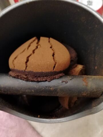

Az előbb a szívbajt hozta rám a GC. Szokásos reggeli 2 dupla volt a cél és amikor kezdtem volna a másodikat egyszerűen nem jött semmi. Azt láttam, hogy az opv dolgozott mert ment vissza víz a tartályba de ki nem jött semmi.
Levettem a kart és kiütöttem a pogácsát és ez fogadott.
Ilyet még nem láttam, hogy kb fél perc alatt ennyi víz jött volna ki.
A darálón és a kávén nem valtoztattam.
Kar nélkül sem jött víz. (még mielőtt fel merülne a tartály félig volt)
Kikapcs és megnéztem a belsejét hátha történt valami de nem.
Bekapcsolom és megint ment rendesen.
Ki érti ezt...

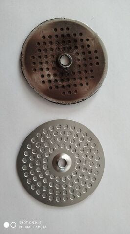

Én is használok Aeropress papírt és fél év után sem nézett ki így a felsőszűrő.

Olvastam már, de kipróbálni nem mertem. Melyik oldala nézzen felfelé: a síkosabb vagy a szőrösebb?
(képen valóban kicsit megdöbbentő a kosz, élőben nem volt ennyire rossz a helyzet :-))

Használj aeropress filterpapírt, és nem kell többet a felsőszűrő tisztasága miatt aggódnod. A lefolyást is egyenletesebbé teszi, segít elkerülni a csatornásodást. Vízbe áztatva tedd a pogácsa tetejére és megvagy. 2x, 3x újra felhasználható egy papír, ha elöblíted. Nekem nagyon bevált.

Én csak a takarításhoz tudok érdemben hozzászólni mert csak iparit használtam eddig.
Én 2-3 hetente csinálok puly caff takarítást a gépen. Eddig a pontig nem szokott eljutni és szerintem érdemes kicsit sűrűbben csinálni mint másfél hónap. És nap végén szoktam egy vakszűrős sima visszaöblítést is csinálni biztos ami biztos. -

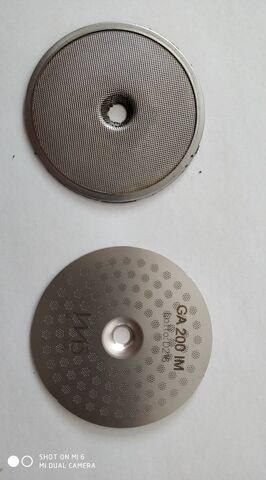

Sziasztok. A képen GC ipari és IMS felsőszűrő. 2 kérdésem: felsőszűrő pucolásnál vártok vele eddig az állapotig vagy azért ennél kicsit sűrűbben javasolt a tisztítás (ez az állapot kb egy-másfél hónap, 50-70 dupla). Most találtam meg a fiók alján az IMS-t, gondoltam kipróbálom. Mi az alapvető különbség a 2 végeredmény között? Én úgy látom, amikor vizet engedek át talán nagyobb mennyiség jön a szélek közelében. Első kávé mennyiségben több lett, tehát a daráláson lehet kicsit finomítani, utána tudok nyilatkozni a csatornásodásról. A pogácsán sokminden nem látszódik, kicsit pocsolyás lett a teteje, de kiütve elég egységes. Nyitott karral figyeltem, kicsit határozottabban indult a lefolyás a szélekről.
Mindez annak tudható be, hogy az ipari széle külön meg van erősítve, ezáltal jobban hozzászorul a vízterítőhöz, míg a sima IMS a nyomás hatására a széleknél egy kicsit "elengedhet"?
Várom a Ti tapasztalataitokat is, köszönöm.
