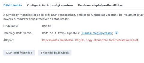

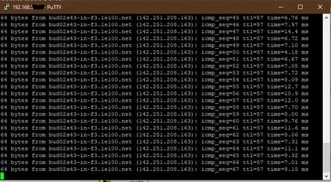

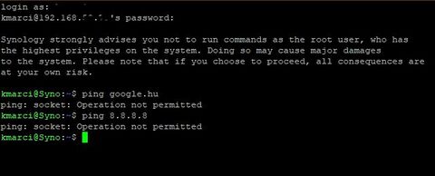

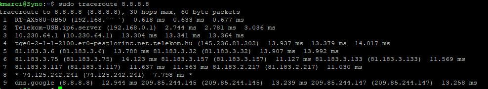

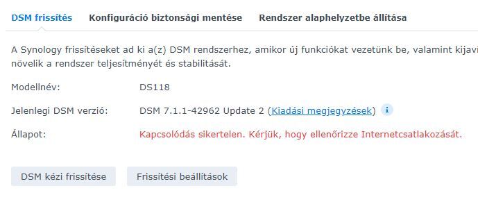

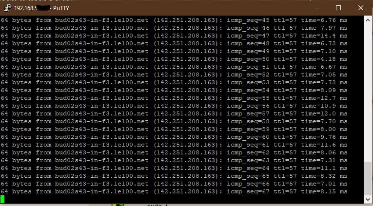

Sziasztok! Teljesen el vagyok veszve a DS118-cal kapcsolatban. Jó ideig nem volt semmi gondom vele, aztán pár napja egész egyszerűen nem éri el az internetet. A belső, itthoni hálózaton fenn van, csak a netre nem megy ki. (Telekomos Sagemcom F@st 3686AC router, az itthoni hálót egy Asus RT-AX58U adja.) Korábban az ASUS routerre volt kötve, aztán egyszer csak nem működött. Tudom, hogy ez hülyén hangzik, de tudtommal nem állítottam semmit, ami miatt ez történhetett. Megpróbáltam a szolgáltatói routerre kötni, úgy is elérem belülről, de kívülre így sem megy ki. Egész egyszerűen nem értem. Nem működik a TM, nem érem el a Csomagközpontot, a Quickconnect-et nem tudom engedélyezni ("A művelet nem hajtható végre valószínűleg azért, mert nem megbízható a hálózati kapcsolat, vagy foglalt a rendszer. Próbálja később." a hibaüzenet.) Nincs ötletem, hogy mit kéne csinálni...
Van ötletetek hogy merre induljak? Akár az is jó lenne, hogy valaki kijön a helyszínre és megnézi, hogy mi nem stimmel, mert én teljesen elakadtam.
