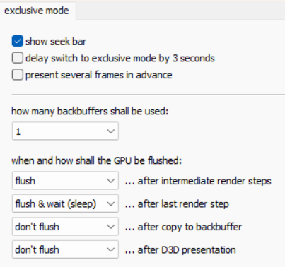

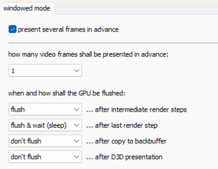

Rolibratyo
Khaosz55
Nálam ezek is be vannak állítva az idle állapot elkerülése végett:
- Windows vezérlőpult --> Energiagazdálkodási lehetőségek --> Energiasémák kiválasztása --> További sémák --> Teljestménycentrikus
- Nvidia Control panel --> Manage 3D Settings --> Power management mode --> Prefer maximium performanceEz pedig a probléma mentes 23.976Hz miatt:
Windows gépház --> Rendszer --> kijelző --> Grafika --> Alapértelmezett grafikai beállítások --> Hardveresen gyorsított GPU-ütemezés --> kiKhaosz55 #59305
Ezek vagy-vagy kapcsolatban vannak attól függően, hogy a rendering --> general settings --> enable automatic fullscreen mode chechboxban van-e pipa vagy nincsAz exclusive mód a javasolt pl. MPC-HC-vel, de a windows egérrel történő használata vagy JRiver osd menu mellett a windowed célravezetőbb.
madVR Set up GuideThe main downside to fullscreen exclusive mode is that when switching in/out of FSE mode, the screen will flash black for a second (similar to changing refresh rates). A mouse-based interface is rendered in such a way that it would not be visible in FSE mode, so madVR gets kicked out of FSE mode any time you use it, and you get that black flash on the screen. I personally find this distracting, and as such, have disabled FSE mode
fullscreen exclusive mode is not recommended with Windows 10 due to the way Windows 10 handles this mode
Azt hol álítom hogy windowed vagy exlusive full sreen történjen teljes képernyő esetén ?
Rolibratyo
Ezt az AI segítségével már végigjátszottam, a VSync állítgatással és GPU queue-vel és power management-el együtt. Nem ez a probléma. A kártyám nincs túlterhelve, átlag 30-50%-on ketyeg. Nem néha bekövetkező akadás van, hanem szabályos időközönként több másodpercre kifagy a kép. Ilyenkor a GPU teljesítménye 0%-ra esik vissza. Az AI szerint ilyenkor 'Stall' vagy 'Idle' állapotba kerül. Valamit megváltoztattak a kódban.
Khaosz55
Szerencsére nekem nincs ilyen.
Turbo73
Khaosz55
Nekem nem szaggat. Mennyire szaggat ? Korábban volt néha mikrolag akadás teljesen érthetetlenül. Az Windowed és exlusive mod-ot kellett átállítani.
illetve
Ha magasabb a szám akkor nálam jön a megakadás lag kb 5 másodpercenként.
Pedíg a gép bika bírnia kell simán. -

Én is az AI-t hívam segítségül, de nem ngyon tudtunk együtt oldogulni.
MEgadtam neki, hogy mi van a gépemben meg melyik BE és MadVR verzsiót használom, aztán csinált nekem leírást, de kb alig volt ott a menüöpont, amiket írt.
Így úgy kellett keresegetnem, hogy mire is gondolt.Sajnos nem lett az igaz a beállítás
pl ha elindítok egy filmet akkor rendben megy, majd 15-20 perc múlva elkezd akadozni és már csak 23Hzen megy az infó szerint, ilyenkor kisképernyőre tezsem majd vissza teljesre és akkor emgitn jó.
MEg próbáltam beállítani, hogy tolja le a képet a vászon aljára, de ez sem akart működöni.Jó vzs van benne user error dolog is.
Úgyhogy még próbálkozom, vagy ha valaki esetleg tud segíteni azt is nagyon szépen megköszönöm!
A 23.000 Hz-re ugrást a hardveres GPU gyorsítás okozza, azt kapcsold ki a Windows vezérlőpultban (vagy használj magasabb képfrissítést). A kép tologatásához át kell állítani DXVA copyback-re a LAV Video Filters-t.

Nézd meg a rendering időt Ctrl+J kombinációval lejátszás közben, 30 ms átlag körül stabil, ha felette vagy az okozhat gondot. Nekem most egy AMD5300G APU-val is sikerült stabil tone mappingot beállítanom, igaz kicsit beáldoztam a chroma scaling minőségeken, és be kellett kapcsolnom a rendering=>Trade quality for performance fülön pár pipát (3), így buktam a highlight recovery beállítást a tone map fülön, de még így is jobb képet kaptam a pontos target nit beállítással és a contrast/shadow recovery finomhangolással, mint más alap lejátszókkal. A chroma beállításokat amúgy is kevésbé veszem észre szemre, mint a kontraszt/árnyék/képi dinamika-, és az image downscaling finomhangolást (ami elmegy Jinc vagy SSim2D100% beállítással is, ami nagyon jó képélességet ad), és amúgy is kap egy Rec709 és egy Bt2020 3D LUT-ot madvrben, amivel helyükre kerülnek a színek.

Sajnos folytatódik a Kodi-s kálvária, így kipróbálom MPC-HC + madVR kombót. clsid2 féle legújabb MPC-HC, 0.80.x LAV filterekkel, videó része megy szépen, de DTS-HD hangot furcsán dekódolja, a center meg sem szólal - Kodival tökéletes. Bitstream nem opció.
Mit rontok el? Keresések nem voltak egyelőre túl célrevezetőek.
Egyelőre úgy tűnik az MPC Audio Renderer-re való váltás megoldja, még tesztelem.
