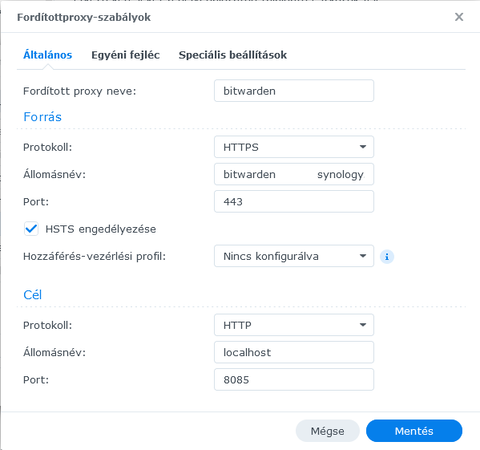

Syl
Sanya
1.: Csinálsz magadnak egy Let's Encryptes tanusítványt, mert a saját tanusítvány olyan, mint ha nem is lenne semmi. kövesd ezt: [link] FONTOS!!!! az utolsó lépésnél
A Subject Alternative Name sorba a te Synology.me-s címedet írd be így:
*.prohardversly.synology.me
*. legyen elöl. Ezt azt jelenti, hogy wildcardot kapsz, ami neked kell.
2.: Bekapcsolod a HTTPS-s, és hogy mindent irányítson át https-re:
vezérlőpult --> Hálózat --> Csatlakozási lehetőségek --> http/2 engedélyezése
és
Biztonság --> SPeciális HTTP tömörítés engedélyezése
Bejelentkezési portál-> DSM: HTTP-kapcsolat automatikus átirányítása HTTPS-re a DSM asztali környezeté esetében3. Reverse proxy: Ennek az a célja, hogy te amikor nem otthon vagy és helyi hálózaton, akkor ne úgy kelljen elérned a https://prohardversly.synology.me:8086, hanem így: https://bitwarden.prohardversly.synology.me és kész. Ezt úgy képzeld el, mint egy parancsikon, csak hálózati.
Szóval elnavigálsz a
vezérlőpult --> Bejelentkezési portál --> speciális --> fordított proxy --> létrehozás
Állomásnév: bitwearden.prohardversly.synology.me
A többi ugyanaz, mint, amit ott látsz.Jó. Eddig, ha valaki meghívja a https://bitwarden.prohardversly.synology.me címet, akkor az a nasod 8085-ös portjára jut. Csak még nincs ott semmi, tegyünk oda valamit!
Dockert felrakod.
A /docker mappába létrehozol egy bitwarden mappát:
tehát /docker/bitwarden jöjjön létreDockert elindítod --> nyilvántartás --> Vaultwarden-re rákeresel.
Föl is dobja a vaultwarden/server-t, amit letöltesz (jobb click): a latest verziót. Erre várni kell vagy 40 másodpercet.
Ha lejött, akkor a docker/kép alatt kikeresed a vaultwardent és elindítod:
1.: hálózat: Bridge, magyarán minden bepipálva. A docker host által használt hálózat használata nem kell bepipálni. Nyomd meg a továbbot
2.: általános beállítások: automatikus újraindítás engedélyezése pipáld be, majd nyomd meg a speciális beállításokat.
3.: Környezet
add hozzá:
változó: SIGNUPS_ALLOWED értéke: true
ADMIN_TOKEN ide_egy_nagyon_HOSSZU_jelszot_kell_v4l4ssz!!!!! legalább 20 karakter, kis, nagybetű, szám.4.: hivatkozások: semmi
OK, majd tovább:
portok:
80-as portnak megadod a 8085-öt, a 3012-t nem bántod.
kötet:
fájl/mappa:
docker/bitwarden --> telepítési útvonala: /data (a csak olvashatót be ne pipáld!!!!)Indítás
Ha mindent jól csináltál, akkor elindul.
a https://bitwarden.prohardversly.synology.me-n bejön a regisztrációs felület és beregisztrálod magad, meg akiket akarsz.
Utána leállítod a dockerben a vaultvarden szervert, szerkeszted és a signups_allowed értékét átrakod false-ra.
Ha letöltesz böngészőbeépülőt, akkor a a frissen felrakott addonnak a kezdőlapján nyomd meg a fogaskereket és a felső sorba írd be: https://bitwarden.prohardversly.synology.me
utána már minden menni fog.Hajrá! nem bonyi ez, csak úgy tűnik!
BTW ha 1 lépés kimarad, akkor nem lesz lyau. -

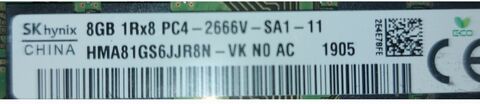

Ds220+ memóriát bővítenék. +8GB-t gondoltam. Az alábbi linken találni sok "kompatibilis" modult. Van itt tapasztalat, h mely gyártó memóriáit eszi meg nagy eséllyel a Synology? Vagy hiába volt jó pl a Kingston egy korábbi kiadása, amit ma találok a boltban, már nem biztos, hogy használható?
köszönöm -
