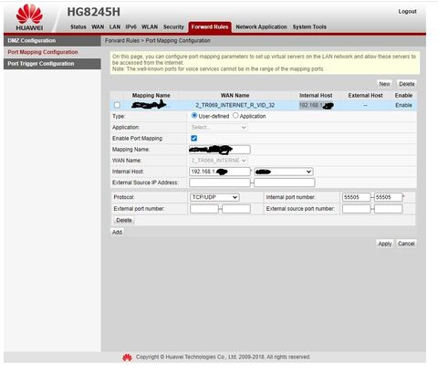

Edorn
Köszönöm a válaszokat, sikerült.
Újrakezdtem elejétől, leginkább a router újraindítás maradhatot ki, ami miatt eddig nem sikerült.
Valamiért a portforward csak újraindítás után lépett életbe.
(végül DHT és UPnP ki lett kapcsolva... csak azért kapcsoltam be, hátha ezekkel sikerül beüzemelni)Ja és nem elhanyagolható, hogy sokáug úgy próbálkoztam, hogy le volt állítva a visszatöltés, mert alapból úgy volt beállítva telepítés után, hogy visszatöltés ne legyen. Beletelt egy kis időbe, mire rájöttem, hogy nem is próbál feltölteni... :-)

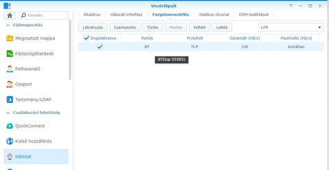

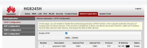

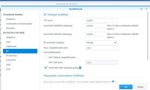

Edorn
Synology DS220j NAS torrent beállítás, mert nagyon úgy néz ki, hogy passzív vagyok
Most üzemeltem be az új NAS-omat és a torrentezést is rá szeretném költöztetni.
Torrent letöltés megy, visszatöltés nem. Mintha passzív lennék.Egyelőre a PC-n is meghagytam a torrentet és ott működik a feltöltés, seed-elés. (más torrenteket seedelek PC-n és NAS-on!)
PortForward-ot próbáltam manuálisan és UPnP-el is.
PortForward:Régebbi próbálkozás más port-al UPnP-el:
Jelenlegi NAS torrent beállítás (UPnP próbálkozáskor természetesen 16881 port volt beállítva):
Mi okozhatja a gondot? Valmit még be kellene állítanom?

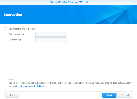

Ha már így szóbakerült a titkosított megosztott mappa... Ezeket hogyan szoktátok felcsatolni? Azt láttam, hogy NFS-el nem lehet. Csak az SMB, vagy AFP lehetséges, vagy egy ilyen mappa más megközelítést kíván?
Nem minden mappát titkosít, csak amit eleve így hozol létre. Amikor létrehozol egy shared foldert, akkor a második lépésnél tudod megadni, hogy ez egy titkosított mappa legyen, vagy sem.
Ha igen, akkor minden fájl, amit ide bemásolsz, az titkosítva lesz. A jelszót nem kell mindig megadni, amikor egy fájlhoz hozzá akarsz férni, csak akkor, amikor felcsatolod a shared foldert. Tehát ha leállítod a NAS-t, vagy újraindítod, akkor be kell írni a jelszót. Magyarán arra, amire te szeretnéd, tökéletes.
Azt még tudni kell, hogy ez "on-the-fly" kódolja le / fejti vissza a fájlokat, a másolás irányától függően. Tehát a NAS-ban lévő processzor titkosítási képességtől függ a másolási sebesség is. A régebbi NAS-omon (DS213+) jelentős sebességkülönbség volt a között, hogy titkosított mappába másolok, vagy nem titkosítottba. Titkosítás nélküli mappába megközelítőleg hozta a reklámozott gigabites sebességet, titkosítottba jó ha 20.000 kbyte/s volt a sebesség. A mostani NAS-omnál (DS220+) nem vehető észre különbség ilyenkor sem.
DS220j-nél nem tudom, hogy van-e sebességbeli eltérés attól függően, hogy titkosított-e a mappa vagy sem. De azért ebben is elég erős proci van, szóval van rá sansz, hogy ez is ki tudja tolni a teljes gigás sebességet encrypted shared folder esetén is.
