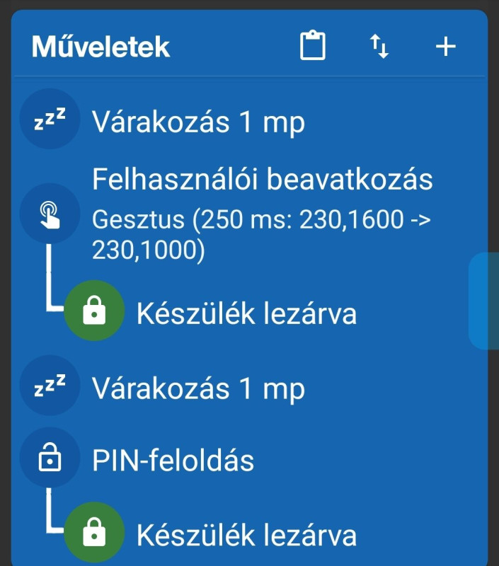

Igen, azt nem írtam oda, hogy a PIN feloldás műveletben téves vagy hiányos kód megadása csak az ilyen esetekre vonatkozik, amikor a telefon PIN zárja a Smart Lock, Tartós feloldás vagy más hasonló feloldást segítő beállítások által már feloldásra került és csak a kijelzőt kell feloldani, amihez simítás szükséges.
A PIN feloldás művelet ugyanis azt csinálja, hogy végigsimítja a kijelzőt és beírja a PIN kódot attól függetlenül, hogy fel van-e oldva a telefonzár vagy nincs.
Nyilván a fent említett esetben nincs szükség PIN kódra, csak egy simításra, ezért is ajánlottam inkább a Felhasználói Beavatkozásból a Gesztust.
Ha úgy használod a PIN feloldást, hogy a feloldást segítő funkciók nem aktívak (nincs viselés, nincs csatlakoztatott BT eszköz, stb), akkor a mindenkori Helyes PIN kódot kell megadni a műveletben, különben nem fog sikerülni a feloldás.
Egy szónak is száz a vége.. Feloldott telefonnál a Gesztust kell használni, Lezárt telefonnál pedig a PIN feloldás műveletet. -

Mivel a Bt eszközt már hozzáadtad a Tartós Feloldáshoz a Bt csatlakozáskor a telefonzár feloldásra kerül, de a kijelző nem.
Direkt kijelző feloldó parancs nincs, csak a PIN feloldás vagy a Felhasználói beavatkozás, amivel egy képernyő simitást lehet emulálni.
Amennyiben a PIN feloldást választod akkor csak egyetlen egy számot adj meg, de azt tudnod kell, hogy ennek a számnak a helyére rá fog bökni a MD. Tehát, ha ott valami van az el fog indulni.
A képernyő simitáshoz használd a következő műveletet. -

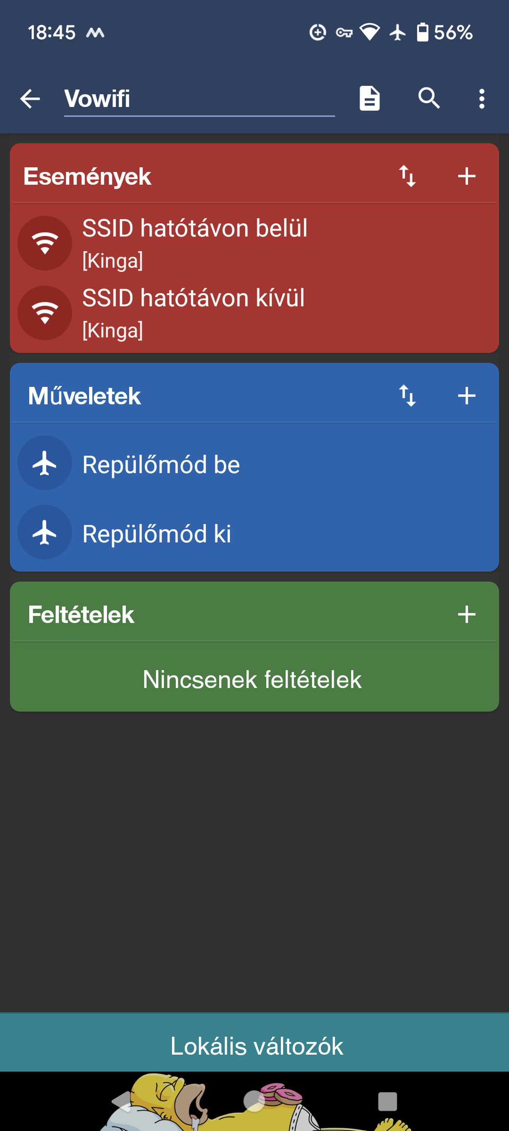

A problémám az, hogy egy folyamat végén csatlakoztatni kellene egy eszközt Bluetoothra ami nem hajlandó automatikusan csatlakozni. A helper segitségével tudom a BT-t ki-be kapcsolni, de csak audio eszközt tudna parancsra csatlakoztatni. Ennek ellenére kiválasztottam ezt a bizonyos eszközt a listából, de nem tudja kezelni a csatlakoztatását. Lenne más megoldás?
Mcrazy
vacs
Mcrazy
Nem használom az SSID eseményt, ezért nem tudom, hogy a makró kapcsolja-e ki a Repülő módot vagy a telefon szoftvere, de próbaképp, amennyiben fix időpontban (este 22:00-06:00 kapcsolod ki/be a wifit akkor ezt az időt add hozzá feltételként a - Repülőmód ki - művelethez úgy, hogy 06:00-22:00-ig legyen.
Ennek megvan az a hátránya, hogy ha korábban mész el otthonról valami miatt, akkor nem fogja kikapcsolni a Repülő módot a makró.
Ha nem válik be, akkor azt ajánlanám, hogy térj át a Helyszín eseményre.

PistiSan
Ezzel kezdődött minden, konkrétan nekem 4,5 óra körüli üzemidő van ha mobilhálózaton lógok, mert az egyik simen alig van térerő, és nagyon eszi az akkut. Vowifi mellett, 7 óra meg szokott lenni.
A repülő mód meg teljesen automatán kapcsol ki/be ha itthon vagyok.
Bluetooth, GPS, NFC, Wifi mindig be van kapcsolva.

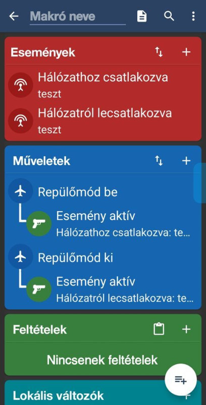

Nem rossz 5let, de a 30 perces intervallum elég instabil.
Az ettől gyakrabbak (1,3, 5 perc) pedig okozhatnak gyors akkumulátor merülést.
Viszont van egy jó hírem : az adatkapcsolat figyelésére van direkt Esemény.
Amikor WiFi-re vagy csatlakozva és nincs Internet, akkor használd az alábbi eseményt.
Változás az adatkapcsolatban - Van/Nincs
Az alábbi kép alapján tudod alkalmazni.
A WiFi-hez a saját hálózatod állítsd be.
Sajnos a Wowifi figyelésére nincs esemény.

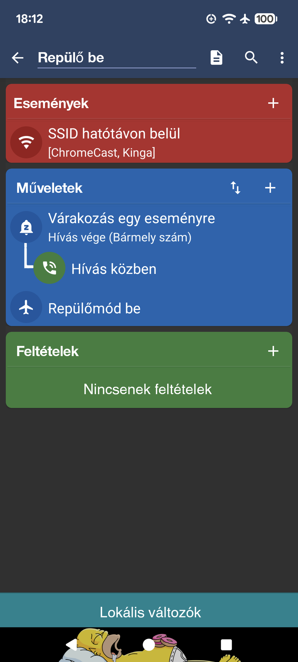

Közben még valami beugrott.
Erről már korábban írtam, hogy ezt a műveletet nem szabad feltétel nélkül használni, mert ha a benne lévő esemény nem valósul meg, akkor itt megakad a makró.
Ebben a helyzetben szükség van a Hívás állapota feltételre is.
Ez ugye az ellentétje az eseménynek, ami benne van.
Erre azért van szükség, hogy ha nem vagy hívásban, akkor itt ne várakozzon a makró, mert nincs értelme. -

"Telefonáltam hazafelé menet, majd ahogy haza értem és a wifit érzékelte a telefon, bekapcsolt a Repülő mód és megszakadt a hívás."
Igaz, hogy ez felett elsiklottam, de van rá megoldás.
Az If elé be kell tenni a következő műveletet :
Várakozás egy eseményre - Hívás vége - Bármely szám.
Innentől várakozik, ameddig a Hívás véget nem ér és csak utána futnak az alatta lévő műveletek. -

Új telefon (Honor V5 Magic), Macrodroid átpakolva a régi, Oneplus Openről.
Frissítés MagicOS 10-re (16-os android), és gyakorlatilag megdöglött a Macrodroid.
Arra használtam, hogy különböző helyszíneken belépéskor némítsa a készüléket (próbaterem, stúdió, stb.), meg hogy éjjel éjfélkor ne zavarjba rakja, majd reggel 8-kor vissza a hangerőt/elérhetőséget rá.
Kiválóan működött a program amióta megvettem (legalább 6-7 éve), de most egyszerűen kiöntötték a furdőkád vizével a gyereket is, használhatatlan lett a Honor beteges tiltásai miatt...
Már csak annyi működik, hogy bekapcsolja a Ne zavarj (DND) módot rendesen, ki már nem, a Wi-Fi-t se ki, se be, BT-t szintén, mobiladatot szintén....
Mindegyiknél feldobja a manuális elfogadás felugró képernyőjét. De ha nem válaszook rá x ideig (márpedig a tokban/zsebben a felugrást sem látom), akkor x idő után eltűnik és többet nem is kérdezi.
Ennyire használnám, de hát nem....
Rootolni (decemberi készülék, még majdnem 3 év garival) nem szeretném....
Kipróbáltam az Automate programot is, egészen más logika, de pár óra alatt megtanulható volt.
Ez is ugyanott térdel le, tehát NEM a programok a hibásak.Ezek után a Tasker-t már nem fogom kipróbálni, egészen biztos, hogy nekik sincs rá megoldásuk.
Mindegyik (Macrodroid/MD Connectivity Helper/Automate) program megkapta az összes ADB grantot, de akkor sem megy.
Szerintetetek is el kell fogadni, hogy ez ennyi volt??

Az megoldható hogy ha hazaérek a mobil internetem automatikusan kikapcsoljon, és az otthoni wifire csatlakozzon a telefon? -
DrKapocs

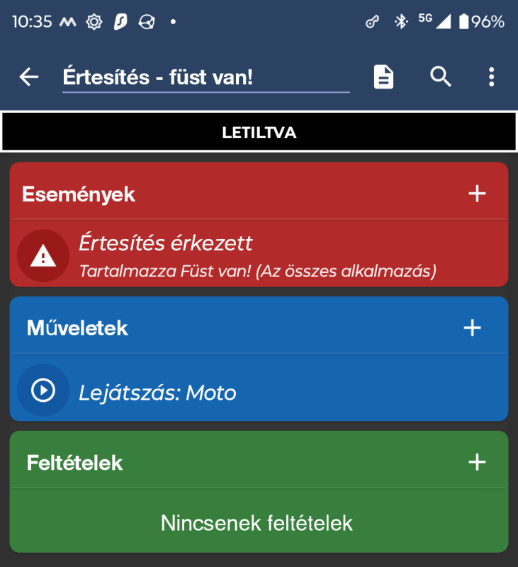

A következő makró elkészítésében kérnék segítséget.
Adott egy alkalmazás (füstérzékelő), amikor jelzés érkezik, akkor küld egy értesítést. Sajnos az appon belül nem lehet hangot társítani hozzá. Ezért gondoltam, hogy makró a következővel ezt megoldhatja: jön az értesítés, hogy füst van és ekkor hang lejátszás. Biztos, hogy egyszerű, de valamit elbénázok mert nincs hang.

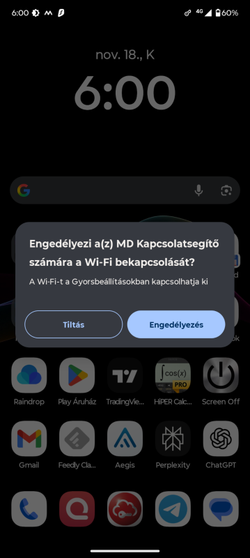

Teljes újratelepítés megvolt, ADB is, minden, nem segít. Több helyen találkoztam ezzel, hogy másnál is van ilyen gond. Nem találtak megoldást rá. Már nem tudom hol, de a fejlesztő oldalán is van erről szó, ott sincs megoldás. Igazad lehet, valami más is van. Motorola ez is, az is, 15-15, de a szoftver/biztonsági szint nem ugyanaz. Az Edge 30 Ultra Android 13-mal indult, a G86 Power pedig 15-tel. Ez is számíthat talán. Az Edge 30 Ultrán simán megoldható a call recording, a G86 Poweren nem. Szóval nem csak a Macrodroidot érinti.
Mcrazy
Valószínű, hogy az eltérő biztonsági szintek és implementációk miatt van az, hogy bár mindkettőn Android 15 fut, de mégis eltérőek a viselkedések.
A fejlesztő fórumán nem találtam erre vonatkozó hibajelentéseket.
Konkrét megoldásom nincs ár, de a következőket próbáld meg,:
- ADB és minden más engedélyek újra megadása.
- Univerzál Helper telepítése és engedélyek megadása.
- Esetleg a teljes MD és Helper + Segítő újratelepítése. -

Nemrég megjelent egy frissítésben a PIN feloldás nevű művelet.
Működése a következő: csúsztat egyet a kijelzőn és elkezdi bepötyögni az előre beállított PIN kódot.Ezzel van egy apró hiba, amivel a fejlesztő nem számolt, mégpedig, hogy a SmartLock vagy Intelligens feloldás miatt ez nem működik minden helyzetben tökéletesen.
A probléma az, hogy ha be van állítva egy ilyen művelet és a kijelző ki van kapcsolva, de aktív a SmarLock, illetve az Intelligens/Tartós feloldás, akkor a művelet elvégzi a csúsztatást, ezzel feloldva a kijelzőt és az éppen aktiv oldalon a PIN kód sorrendjében össze-vissza nyomkodja a képernyőt, amitől nem várt dolgok történhetnek.
De van rá megoldás, mégpedig az, hogy a PIN művelet előtt alkalmazni kell egy csúsztatás műveletet és egy feltétellel figyelni kell, hogy a képernyő milyen állapotba került. Feloldódott-e vagy még nem.
Ha feloldódott, akkor kihagyjuk a PIN műveletet, ha pedig nem, akkor elvégeztetjük vele a csúsztatást és PIN beírását.
És egy fontos közlendő a végére: Innentől fogva már nincs szükség az Auto Screen Unlock makrómra.

A Macrodroid a Kapcsolatsegítőn keresztül kapcsolná be a wifit, azonban mindig ez az üzenet jön fel, amit manuálisan kell jóváhagynom:
ADB-n keresztül engedélyek megadva, MD Helper és Kapcsolatsegítő fenn, engedélyek megadva. Android 15. Az érdekes az, hogy Motorola G86 Poweren történik ez, míg ugyan ez a makró, szintén Android15-ön lévő Motorola Edge 30 Ultrán simán kapcsolja a wifit.
Lenne ötletetek a megoldást illetően? Bármi érdekelne.
