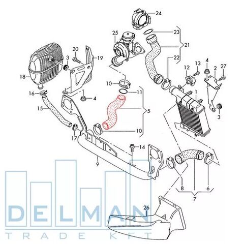

Igen, ez a erőtlenség nálam is jelentkezett.
Minnél hamarabb járj utána, nézd meg a cooler csővek állapotát, és a coolert is, lehet az lukadt ki, kapott egy kavicsot, vagy nem tudom.De ne hagyd így mert lekormol megint mindent, katit, kipuffanót...stb
Nálam is van pici olajcsepp a coolerbe menő csőnél, (képen a 7 számú) azt mondták ne foglalkozzak vele, 320000km van a öreglányban, már nem szűzjányka mit akarok.

Cooler cső valahol lyukas az autó jobb elején. Viszont ottan körül csepeg az olaj (vagy valami hasonló).
Létezik az hogy a lyukas csőből jön valami?
