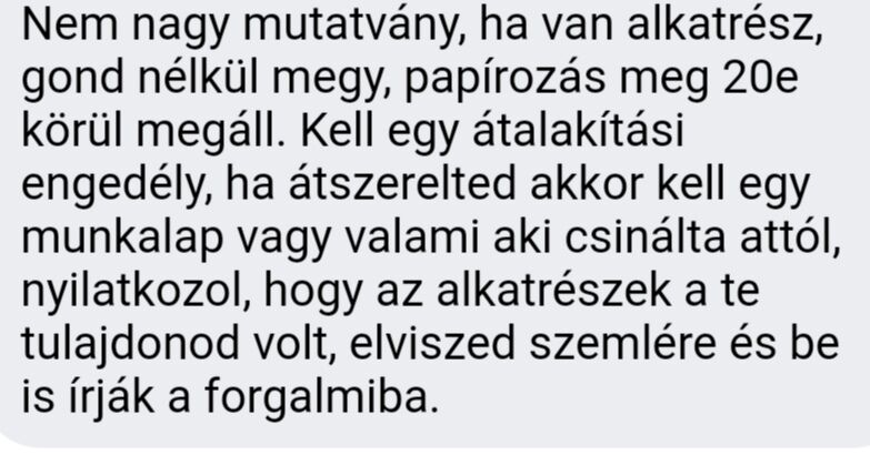

Akkor egyszerűbben kérdezem. Ha raksz fel egy vonóhorgot, arról kell számla, hogy mennyiért és hol vetted? Vagy csak a típusról kell igazolás illetve papír, ami megadja a paramétereit... Tudtommal a második. Mivel a vizsgához az adatok kellenek (mennyi kg-t tudsz vontatni, mi a teherbírása stb.), nem pedig az, hogy Józskapistától mennyiért vetted. És Józskapista éppen honnan szerezte... Ha apeh lenne a hivatal, arra azt mondom ok. De ez egy közlekedési hatóság.
Természetesen ennek utána járok, mert számomra az a válasz, hogy csak, nem elég. Magyarázzák el illetve mutassanak róla törvény, ami ezt megköveteli. -
Tin
atos19881101 #180392 üzenetére
Szerintem ha atepited a feket, ahhoz is kell kulon vizsga, ahogy elvileg az ultetestol kezdve mindent be kell vezetni a forgamiba. A valto meg egyedi sorszamos osszetett szerkezet, teljesen normalis megkovetelni egy szamlat, ami igazolja a beszerzes forrasat.
De sokkal egyszerubb lenne megkerdezned a hatosagot, hogy pontosan mirol is kell a szamla, es keresin olyan bontost, aki ad szamlat is.

Ismételten írom, egy fékcserénél is kell igazolnod a következő vizsgán, hogy honnan jött az alkatrész?

Most telefonálgattam. Igazolás kell a Skodától, hogy épült gyárilag manuálban az autó, az alapján a hatóság kiadja az átalakítási engedélyt. Ennek az ára 11k. Ha ez megvan, akkor lehet átépíteni... majd utána vizsga, ahol kérik az átépítésről az igazolást (hogy szakszerűen történt), illetve (amit úgy látok nehezebb lesz teljesíteni itt MO-n), hogy az alkatrészekről legyen igazolásom (alias számla). Na erre az egyik bontós már azt mondta, nincs.

Mennyire összetett művelet átalakítani a szekeret manuálisra automatáról? Kell hozzá kábelkorbácsot is hegeszteni? -
Nem az erősítő hiánya a baj vagy is szerintem nem baj, de lehet az lenne, hanem az hogy ezzel együtt van oda fogatva a tetőhöz, aluról. Nagyon sz@r megoldás. Nem láttam még szétszedve, de szerintem amit küldtél az jó is lenne. (ha az erősítő nem nagy hiány a rádiózáshoz.)
Pont egy olyan évjáratu autóm van ami Facelift előtti de jóval a sima A3 utáni, ilyen fél FL-es. -
