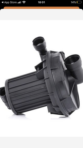

macilaci78 #181440 üzenetére
Annak a kipuffban nincs helye mert eltömítene mindent. IS.

macilaci78 #181432 üzenetére
Minek kellene elégnie a kipufban a szerviz szerint?
