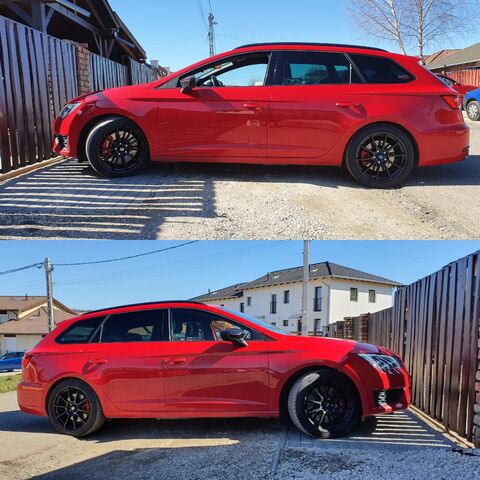

Jó kis gép. De már régebben mintha láttam volna egy csoportban csak úgy kirakva régebben.
FoBCRaistlin #180695 üzenetére
Gratulálok a kölökhöz és a vashoz!
A felni különösen tetszik. VW Motorsport vagy ez a gyári szerelés?
Osztrák autó, szlovák neppertől? -

Én úgy tudom ez A1 gyári felni(amúgy szerintem gyönyörű darab), aminek 5x100 az osztóköre. A hirdetés címében is 5x100 van, a leírásban viszont 5x112. Szóval ha az A4-re vennéd akkor bukó.
FoBCRaistlin: Gratula! A "kisebbik" piros akkor már nincs is meg? Ezzel a felnivel + piros-fekete kombóval igen jól mutat ez is!

Látom a csomagtér is nő nem csak a gyerkőc(ök)...

Srácok valaki nem tudja, hogy ennek a felninek mi a "neve" Audiéknál? Nagyon tetszik, de nem találtam belőle sehol máshol többet... Az ET szám meg nem stimmel ennél valószínűleg.

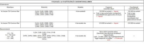

Hány ezrenként kell vezérlést cserélni? (szíjjas hajtás)

2014-es Octavia 3 - 1.4 TSI - (103KW) - CHPA - a vezérlés csere mikor esedékes (km - év)?
Jól rémlik, 8 év vagy 160k km? (Jelenleg 117k van benne)
Illetve a gyertyák cseréje milyen időközönként szükséges? 50- 60.000 km -enként? -
