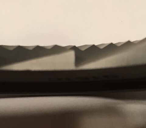

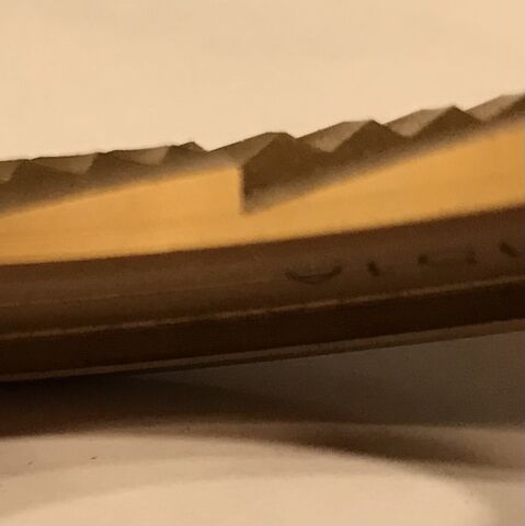

Sík felületre (bázisasztalra) lerakva, az őrlő felület fölfele néz. Egy saccvassal, de egy sima fém vonalzó is elegendő, a háromszög minimumát meg kell mérni a bázisasztalhoz képest.(a mérőóra overkill) A parallaxis hiba nem számít, ha mindkettő kés esetén ugyanolyan helytelenül mérünk
rastacsz
hoffman_ #115430 üzenetére
Szívesen. Remélem nem volt katyvasz
@Warloo93 az az árány naon dzsukel. Kérdés, hogy milyen 64-es kés megy bele, ha a mazzer szabvány, akkor jó, de a képeken pl egy jobbos és egy balos kés van.
Ugyanitt van a gyártónak egy érdekes példánya, csak nem tudom, miért hátrafelé döntötték az egészet, vagy a babtartályt kellett volna fentebb tenni.@fragola.6035
A kés belső-alsó élletörése miatt csalóka lehet. Valahogy a felfekvési ponthoz kellene mérni egy magasságot a belépő él alsó pontjához. -

sz.zs. #115428 üzenetére
Szerintem nem gáz, max egy tűreszelővel be kell igazítani, hogy ne takarjon. És ha az alsó, 1,3-as méret marad, akkor talán kevésbé forog el és így a helyén is marad. Vagy egy kis élelmiszeripari ragaccsal rögzíthető.
De az esztergályos amikor a ferde élt leszúrja, akkor ha kicsivel alá megy, az is jó. Csak a C-hez ki kellene mérned, hogy mi a tuti. -

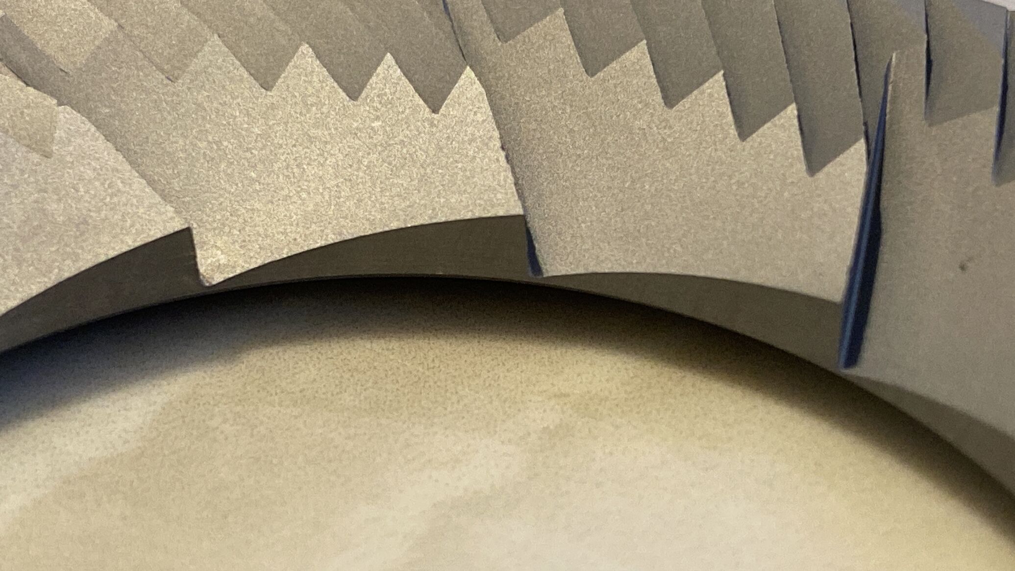

hoffman_ #115426 üzenetére
A 151B jelű késhez az eredeti méretek találhatók a német fórumon. Ez a méretezés a 151A jelű késhez is jó kell, hogy legyen, mert annak a profilja laposabb. Azaz
a nyíllal jelölt rész vastagabb, ez a 3-1,3mm-es rész a gyűrűn. A 151C-nél már esélyes, hogy a minimum fog magasság kisebb, ezért belóghat a kávé útjába.
151F esetén most meg is teszi.Szóval az optimális az lenne, ha a 3mm-es méretet le lehetne venni pár tizeddel. Közben az alsó 1,3-as méret maradna, ahogy a belső 1-es is.
Egyébként a kopottabb B kés után az F nagyon átverős, mivel jóval kevesebb a finomabb szemcse, így másfél számmal lentebb tekertem a kést, ami miatt nagyon nem akart lefolyni, fél számmal fentebb (de a B-s joker álláshozképest még egy egésszel lentebb) még mindig 80 másodperc a lefolyás az 1:2 arányhoz.

hoffman_ #115423 üzenetére
Úgy érted, hogy a gyűrű fentebb emelné a kést és a felsővel érne össze?
Korábban lentebb csiszoltam az alsó talpat, így a kés alatti magasság 1,2mm, az 1,3 helyett. Így most van a gyűrűnek egy erős slipje induláskor, ami fémes cicergésben és jókora elfordulásban nyilvánul meg. Ez a B-nél nem volt meg, vagy csak a fine gyorsan kihézagolta. -

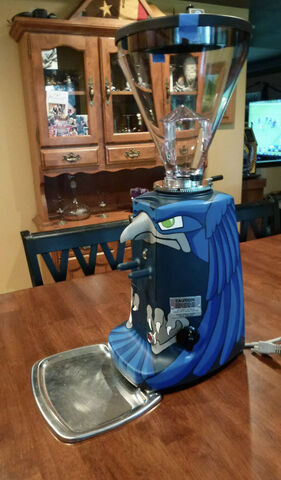

rastacsz #115392 üzenetére
Az alumínium gyűrű parádésan lecsökkentette az alsó kés alatti őrlemény mennyiségét. Alsó késtartón megrekedt őrlemény. Alsó kés hátoldala.
Viszont a gyűrű méreteit szükség lehet módosítani, ha C-s, vagy hasonlóan agresszív profilú kés mellé kerül. B-hez lett méretezve, de annak ugye a kés legvékonyabb része is vastagabb, mint a C, vagy F profil esetén, így előfordulhat, hogy a belépő él részben fedésre kerül. Lásd a képen jelölt részt. Ezt lehet a gyűrű talpának a vastagságának csökkentésével orvosolni, vagy a belépő él szögét módosítani.Super jolly kés belépő él előtti maradék. Ezt óvatosan ecsettel ki lehet kísérni, de jobb volna nélküle.
Mazzer major/royal/stark/xmill gyűrűzött maradék.Ez pedig a shärf xmill tartály nélküli garat bizgentyű, ami kiválóan alkalmas adagonkénti őrlésre.
