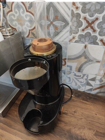

Mitől lehet minden presszómban, ilyen egységes kesernye, mokkás szerű izé? Próbáltam a hővel lejjeb menni egészen 88fokig(víztéríttő lyukban ugyan az a hőmérséklet mind a piden) de mindig ott van. Közepes pörkölés, semmi szén. Őrlő egy mazzer SJ kitudja milyen állapotú késekkel és egy rézcsöves baby. -

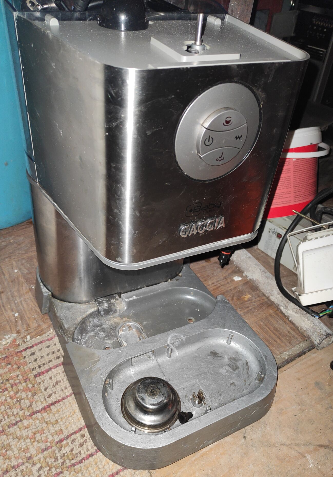

Gaggia baby aljan folyik a víz, valószinűleg ahogy a háromjáratú elenged, valahogy a csepptálca kis füle mellé folyik a víz. Járt már így valaki? -

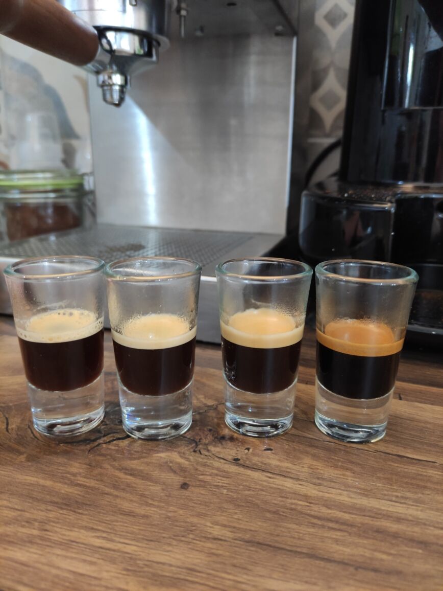

Na kész a szalámi shot.
17g nicaragua rio coco medium light (sca-68). 1hónapos pörkölés, 2 napja nyitottam a zacsit.
4x10g részre osztottam, az első csepptől számiítva 30 másodperc alatt jött le.
1. Brutál erős citromlé
2. Első pillanatban finom édeskés kávé, citrom utóízzel
3-4 nagyon hasonló talán ilyen amerikano feeling kesernyés tucatkávés utóízzel.
Nem lettem okosabb sajnos, de megpróbáltam

Használt, vagy használt valaki Rossi RR45 őrlőt közületek? Nem bírok normális italt készíteni. Mindig ott van a kávéban egy erős keserű íz. Utolsó csapolás 17,2g ból 27g ital 18 másodperc alatt, itt is megvolt benne egy gyenge keserűség de jobban inkább csokis maradt. Ha tartom magam az 1:2 es arányhoz legalább akkor egy brutál keserű ital lessz belőlle. Ha csökkentem a hőfokot, vagy gyorsabb lefolyast allítok be, ugyan úgy benne van a keserű íz, csak jön mellé citrom is. Arra gondolok, hogy túl sok lehet a fine az őrleménybe.
