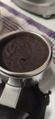

Múltkor kisilabizáltuk, hogy az IMS kosaramba 15-16g kávé kell, hogy átmenjen a 100Ft-os teszten. P&Y Getup! kávém van. Igen, van tizedgrammos mérlegem.
Növeltem az előbb a kávé mennyiségét 16,3g-ra. 26s alatt 39g folyt le. Sajnos csatornásodott.
Egy kicsivel durvábbra állítottam a darálót (fél beosztás) és ugyanannyi kávéból 64,7g folyt le ugyanannyi idő alattViszont nem csatornásodott.
Szar lenne a kés a SJ-ban? Vagy hol van a probléma, mert már megőrülök. Lassan fél kiló kávé ment a lefolyóba, agyon tuningoltam a gépet is egy csomót ráköltve, az őrlőt is beszabályoztattam és még mindig ott tartok, hogy nem ittam egy nyomorult jó kávétMás is ennyit szopik az elején?
Melorin
Túl vagyok a GC-m tuningján. Került bele OPV 9 bar-ra belőve, szűkítőfúvóka, rézcső, tágulási, felsőszűrő. Meg persze ott van a PID ami már ezek előtt is megvolt.
Továbbra is az a bajom, hogy lyuk keletkezik a pogácsában ha az 1:2 arányt próbálom tartani az őrlemény finomságával, és iszonyú keserű lesz a kávé.
Ha pedig egy kicsit durvábbra állítom az őrlőt, nem lesz lyuk, viszont a 15g kávéből 55g fő le 28mp alatt.
Mit tudok még csinálni? -

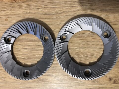

Kávé Kálmán jóvoltából az F kések kaptak 2 csomag harapnivalót (70-73dB a zaj őrlés közben, de mellette ment a desztilláló és a hőszipkás bojler)
a kilós zacsiban nem lett eloszlatva az őrlemény, így a tölcsér majdnem megtelt
Ilyen a monsooned malabar szokott lenni, nem?A 151F kések egyébként filterre nagyon jól működnek. Elég kevés a fine rész. (espressohoz képest nagyjából 3 egész, azaz 3x10 fog az eltérés)

WarLock07222 #116896 üzenetére
De az is mazzer kést használ, ha leoltja az nz-t, benne van, hogy a saját mazzer késes őrlőit is kukázza. (bár eloszlási görbét nem találtam kony és robur részvétellel, de gyanús, hogy hasonló lenne)
De amúgy már meg lett magyarázva, doug nevében az egyik alkalmazott járt el... seems legit
valami ilyesmi lehetett, de megróttákÍgy szerintem igaza van sprometheusnak, hogy tényleg kétszer is meg kell gondolni azoknak a tesztelőknek, hogy merjenek-e negatív kritikát megfogalmazni, vagy csak a szép és jó szerepeljen a videóban. Ezért gondolom hitelesebbnek azokat, akik fizetnek a termékért (akár saját, akár patr
