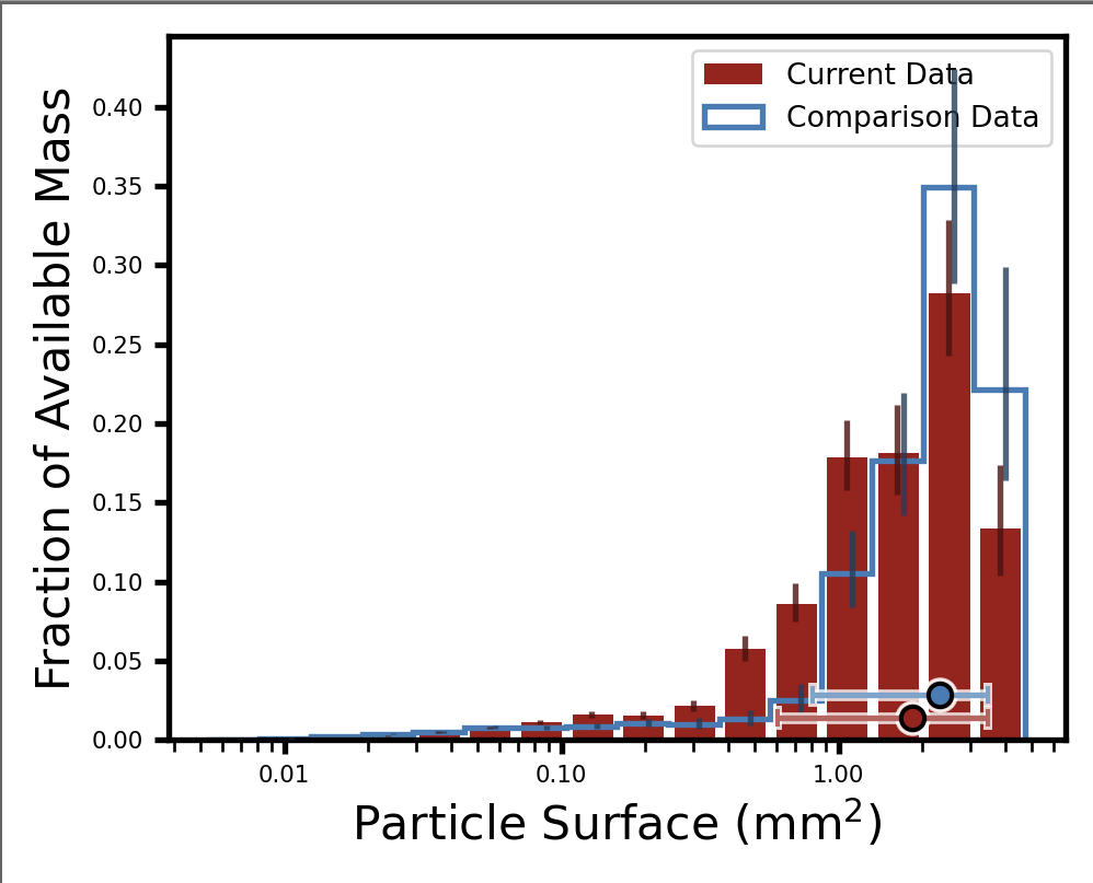

Így hogy egy hete nálam már a C40 némi tapasztalat
Mondanám, hogy előzetes, de őszintén nehezen tudom elképzelni, hogy érdemben változzon.Először is a Gagné-s app-ról:
Sajnos nagyon nem váltotta be a hozzá fűzött reményeimet. A legnagyobb probléma amire nem sikerült megoldást találnom, hogy az őrlemény nagyon kis részét lehet csak felhasználni egy kép elkészítéséhez. Annyira kis részét, hogy még ha csak egy babot őrlök le (ami önmagában problémás lehet, mert könnyen el tudom képzelni, hogy máshogy viselkedik az őrlő ha 1 szem babot őröl, mint ha jelentősebb mennyiséget), akkor se tudom az egészet lefotózni, mert nem lesz elég részletes a kép (pixel / mm túl alacsony) és túl sok szemcsét nem detektál.
Viszont ha az őrlemény csak egy részét használom fel, akkor a legnagyobb igyekezettel is inkonzisztens lesz a végeredmény. Például a következő képen látható két grafikon ugyanazon őrlő (C40) ugyanazon őrléséből származik (56 Red Clix klikk), csak két külön "terítés":
Ha ugyanazon őrlő, ugyanazon őrlése között ennyi különbség lehet, akkor nincs sok értelme két hasonló őrlőt összehasonlítani vele, mert képtelenség lesz megmondani, hogy a különbséget az őrlő okozta, vagy az inkonzisztens mérés (főleg hogy ott még a "valós" szemcseméretet se túl egyszerű egyformára beállítani).Elvileg megoldás lehetne, hogy több képet csinálni és a végeredményt kiátlagolni, viszont az app semmilyen megoldást nem nyújt erre, Excel bűvészkedésre meg nem érzek késztetést.
Szóval emiatt valószínűleg app-os összehasonlítást nem fogok posztolni, mert nem gondolom, hogy bármi valós konklúziót le lehetne szűrni belőle. Sajnos.Ha valakinek van esetleg ötlete vagy módszere, hogy hogy lehetne ezt konzisztensen csinálni, azt szívesen veszem
Na de térjünk rá magukra az örlőkre, tehát 1ZPresso K-Plus vs. Comandante C40:
Egy hét használat után azt gondolom, hogy a K-Plus minden téren jobb, mint a C40... kivéve az őrleményt magát és így az elkészült kávé ízvilágát. Ugyanis utóbbi téren egyértelműen, gyakorlatilag kivétel nélkül rendre a C40 nyert. Legyen az bármilyen kávé, bármilyen módszer, vakteszt vagy direkt összehasonlítás. Egyetlen kivétel volt, amikor a főzést elrontottam, valószínűleg túl finomra őröltem mindkettőn az adott kávéhoz és a rossz és picit kevésbé rossz közül a K-Plus jött ki nyertesen. De ezt nem tekinteném reprezentatívnak
Legelső főzésem a C40-el cupping volt, 3 különböző kávéval, vakteszttel (tudtuk melyik kávé melyik, de azt nem hogy melyik C40, melyik K-Plus). Itt probléma nélkül belőttem mind a háromnál melyik a C40: amelyik "hibátlanabb" volt (lásd lentebb). Feleségemnek 3-ból 2-nél jobban ízlett a K-Plus. Viszont utána többször is csináltam vele vaktesztet lefőzött kávéval, és rendre a C40 ízlett neki jobban. Ezek nekem nem vaktesztek voltak (majd azért tervezek még olyat), de ugyancsak ezzel az eredménnyel.Mekkora ez a különbség a kettő között? Nem mondanám hatalmasnak, nem egy Skerton vs. K-Plus közti különbség. Síktárcsás őrlőkkel eddig csak kávézókban volt tapasztalatom így direkt összehasonlításom nincs, de az alapján azt gondolom, hogy egy K-Plus / C40 vs. SSP síktárcás között drasztikusan nagyobb a különbség, mint a K-Plus és a C40 között. De lehet van annyi különbség a K-Plus és a C40 között, mint a Timemore C2 és a K-Plus között volt (bár ez inkább a C2 dícsérete).
Tegyük hozzá, hogy mindez pancsolt vízzel (SCA arányok). Nem vagyok biztos benne, hogy kancsós szűrt vízzel ki lehetne érezni a különbséget (majd csinálok még ilyen tesztet), illetve abban biztos vagyok, hogy sima csapvízzel nem tudnék különbséget tenni a kettő között.Inkább azt mondanám, hogy a K-Plus-ban mindig ott van egy picit bántó mellékíz, ami a C40-ben egyszerűen nincs ott.
Igazából sejtem is, hogy mi okozza ezt. Sajnos ahogy bevezetőben írtam objektíven (eddig) nem tudtam ezt kimutatni*, de amennyire én látom a két őrlő őrlemény szemcseméret egységességében nincs drasztikus különbség. C40-nek talán picit egységesebbek a szemcséi, különösen nagyobb szemcseméret esetén (50+ red clix-en, szóval elvileg 25+ sima klikk), de ez nem jelentős.
Ami viszont drasztikus különbség, az a "micro fines"-ok mennyisége. K-Plus őrleményében szemmel láthatóan több van. Annyira, hogy amikor feleségem (meglepően jó) szemmértékét próbáltam igénybe venni, hogy két őrlemény mennyire lett azonos méretű, anélkül hogy bármiről is tudott volna, az első reakciója az volt, hogy nehéz megmondani, mert az egyikben (nem tudta melyik, de a K-Plus volt az), sokkal több "az a nagyon apró".
Ez már csak találgatás, de vagy a kés vagy az őrlő merevsége (esetleg kés élessége?) okozhatja a különbséget. Egyértelműen más érzés a két őrlőt tekerni: a K-Plus esetén picit mintha "kenődnének" a szemek, míg a C40 esetén egy sokkal hirtelenebb "roppanás"-szerű érzet van. Nehéz leírni, de érzetre nagyon más. C40 valahogy merevebbnek érződik őrlés közben.* és valószínűleg nem is fogom tudni, még ha sikerül is konzisztens eredményt elérnem az app-al, ugyanis a micro fine-t sose detektálja. Valószínűleg valami jelentősen jobb felbontású fényképező kéne hozzá, vagy ez egyszerűen a módszer korlátja.

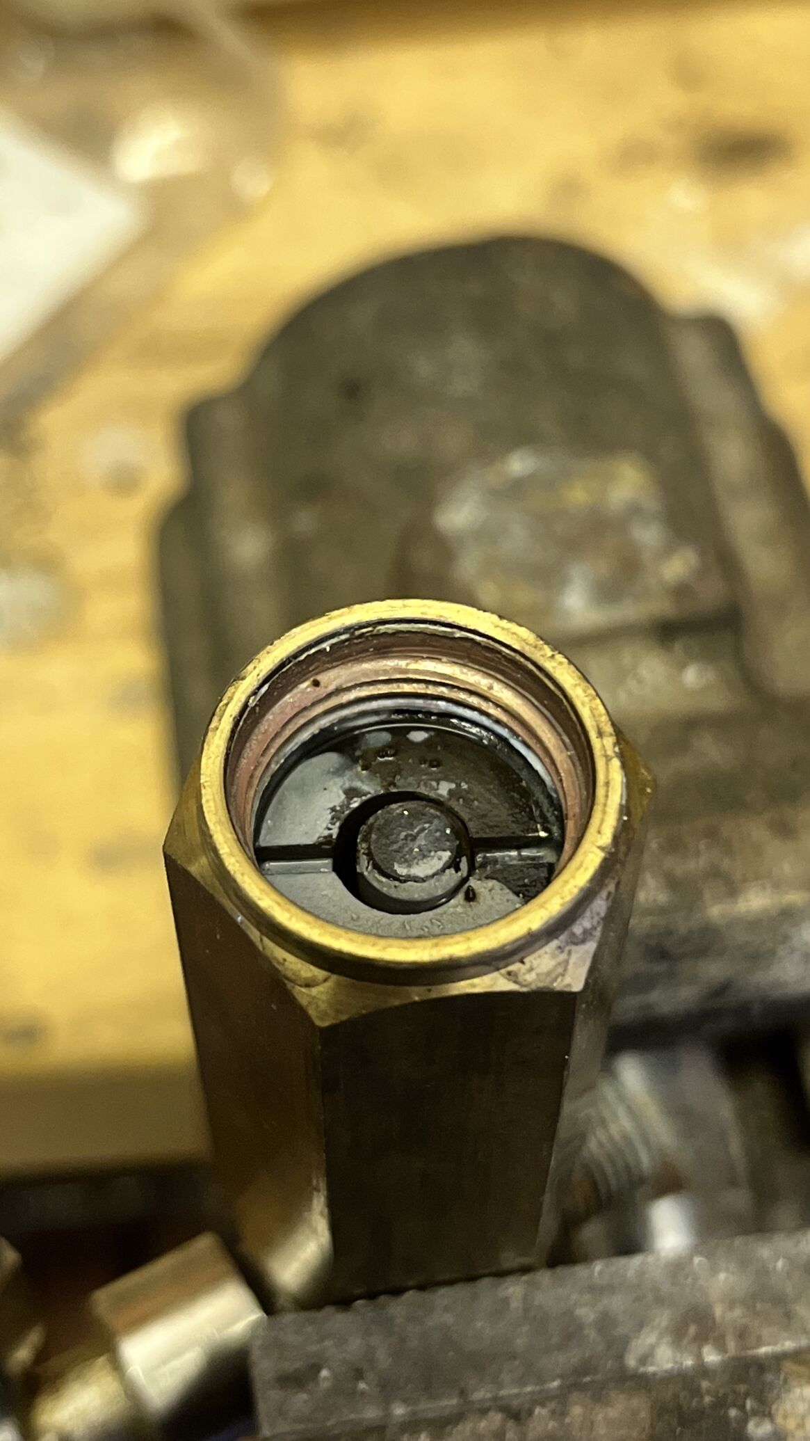

ECM Casa II gépemben gőzcsapot kell cserélnem. Megjöttek a hozzávaló alkatrészek, a kérdésem az lenne, hogy menettömítőt kell használnom a csatlakozásoknál?
Talán ide gondolnám, hogy kellene [kép]
Előre is köszönöm a segítségeket

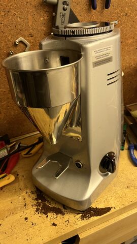

a nyolc rugós nyomógombos őskövületemmel kénytelen vagyok szerzői jogokat sérteni
ízekről két darálás után nem tudok nyilatkozni. de szerintem ez később se fog menni. én a nicsénél se tudtam kiérezni a déli lejtők adta pluszt.
ott a jól kitalált adagos őrlés tetszett, itt az örökkévalóságnak épített gép, meg az őrlési gyorsaság. evvel már tudok unokaöcsémnek nyomatni egy kiló omniát
az már két három őrlés után is az észrevehető, hogy nem is kellene ráindítani, olyan jól kiadja .pedig olaszos anyaggal nyomatom. a tölcsérben marad a sztatikusság miatt, de majd megpróbálom vizezéssel is. -

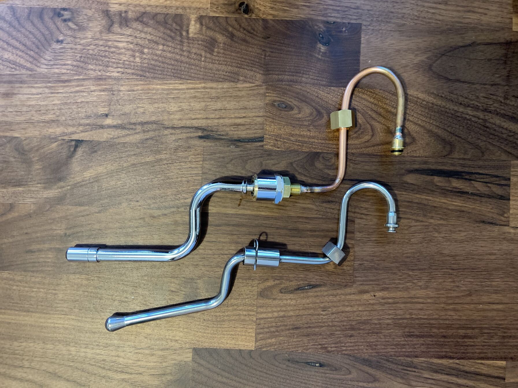

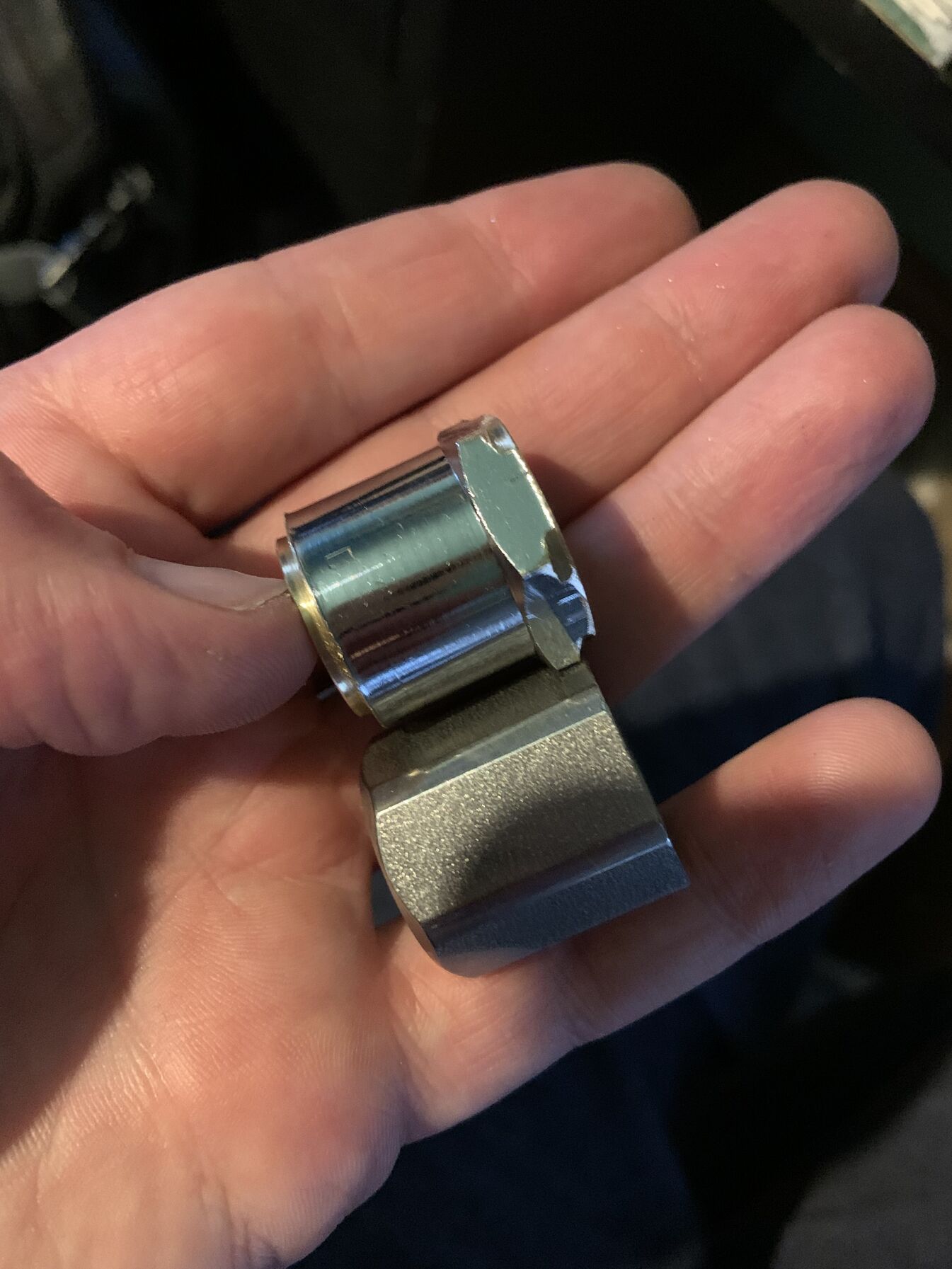

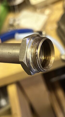

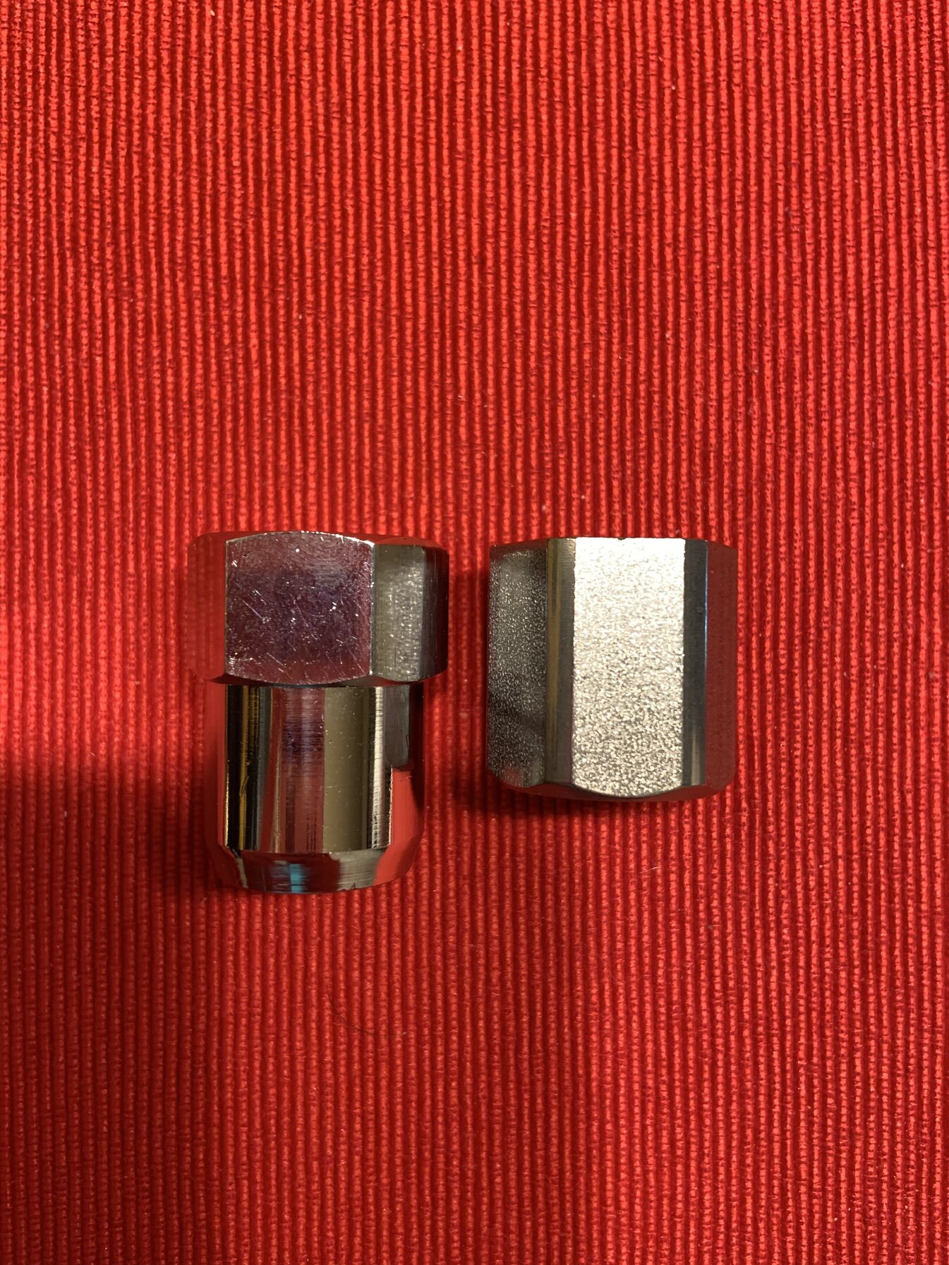

rég volt már tuning
igyekeztem a gyári gőzcső méreteit lekövetni, kis ráhagyással ha magasságon / távolságon kellene igazítani, akkor utána tudjak menni.
Szilvike gyári gőzcső anyukája megvan, nem akartam bántani. Direkt rákérdeztem használható-e másik anya hozzá, persze. Részben igaz. Amúgy is akrtam esztergálni belőle, kellett is. Hossz az 33mm volt és nem lehetett a hajlított részen áttolni. A gyári az 23mm, így a célérték megvolt.
[kép1] [kép2]
Ami még hozzátartozik, hogy átmérő 18mm-re levettem a “fejrészt”, így éppen illeszkedik a burkolaton levő - sajnos oválfuratba, kb 1mm mélységben, nem lóg ki a burkolat alól. A víztartály picit feszítve de kivehető. Ahhoz nem voltam hajlandó nyúlni. Fémet vágok, fúrok, reszelek… de a műanyaggal nem vagyok haver, törik, elpattan. Nem szeretem.
Biztosra akartam menni, loxeal menettömítőt is raktam összeszereléskor így a pusztán csak teflon tömítőgyűrű nem tudom mennyire látja el a feladatát.
A rézcsövet szépen felcsiszoltam finom papírral, így a hőbevitel már nem rondítja - már amennyire ez egy beépített alkatrésznél ami nincs szem előtt szempont. -

Annyi bibi volt csak, hogy másik gőzgomb kell hozzá, ami sajnos náluk nem volt raktáron, így gyártottam egyet hozzá tölgyfából
