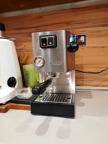

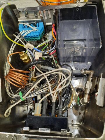

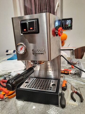

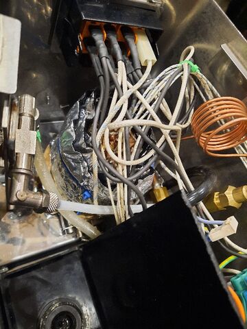

Először kezdem azzal,hogy a nyomásszabályzás az elvárásaim alapján működik!
A "bojler" az eredeti helyén van,máshova nem is lehetne tenni.Jól le van szigetelve,nincs benne nagy forróság,miért is lenne több mint a szigeteletlen gyárinak?Nem lesz baja semminek.
A víztartály helyén a roto,az eredeti elképzelés szerint.Oda már más nem is férne.
Ma tesztelgettem,úgy néz ki kész vagyunk.
Másodpercenként fűt egy fokot,így másfél perc alatt 89 fokos a fej is.A höelem a fejbe van applikálva.Csak így 6 fokot túllő a pid.
Sokat szenvedtem a beállításával,így már nem lő túl,de kb egy perccel tovább fűt fel.De így is villamgyorsnak gondolom.
Átengedtem rajta folyamatosan fél liter vizet.Kb 200 ml-ig stabil volt a hő,utána kezdett hűlni,a végére 79 fokig.De 15 másodperc után újra stabil 89 fok lett.Itt csalódtam picit,arra számítottam,hogy a 3.5 kiló réz és a villámgyors fűtőpatron az 1420wattal nem fog esni 1-2 foknál többet a fél liter alatt.
A vízterítése szenzációs.Másképpen működik a gép,még tanulni kell.
Sokkal szebb a lefolyás.Teltebbek az ízek,és jobban kijönnek.
Kevesebb őrleményt kér mint a gyári gaggia.18-as VST-be éppen belement a 18 világos,míg a gyárinak meg sem kottyant a 20 gramm. -

na varjunkcsak...es hol van a bojler?
ha az also reszben van az is mint a roto szivattyu ( amirol mar korabban tettel fel kepet ha jol emlekszem ) akkor nem olvad szet az a muanyag viztartaly meg ugy az a sokminden muanyag? kerhetek megtobb kepet akar privat mert nagyon erdekel -

En beteritettem meg keramiaszalas hoszigetelovel, brutalisan sokat szamit felfutesben es stabilitasban (meg nincs pid)
