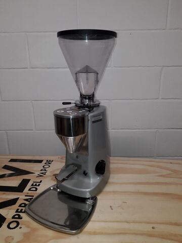

[Mazzer Mini Electronic] eladó.

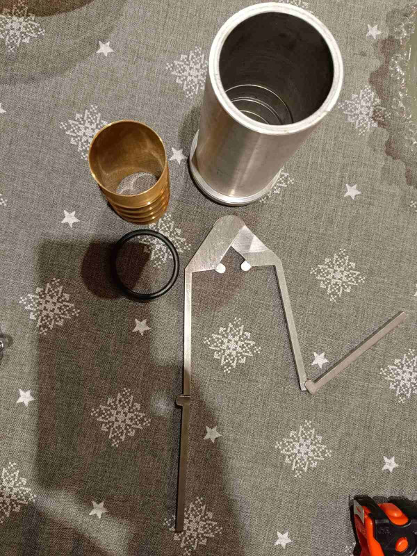

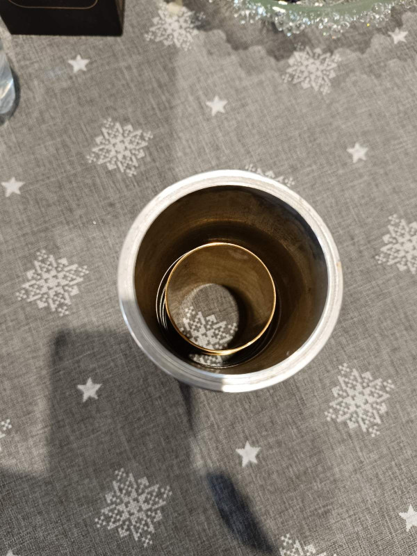

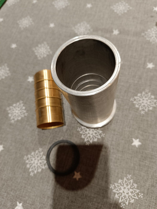

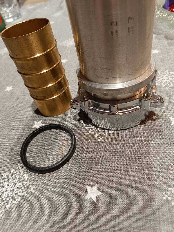

Van nekem is egy idő hiányában félretett manukaros projektem.A nagy fémtömegből adódó hőelvonást úgy gondoltam megoldani,hogy a dupla fal közé (kb 8mm) ivóvíz minősítésű gyantát vettem.(Alvin Kereskedőháztól ha jól emlékszik)
A külső teherhordó ház mindegy miből (nekem 6061 alu) a belső hüvely CuZn37 csőből.Így mindössze 126 gramm a hőelvonó fémtömeg.A két henger nút-féderezve,nehogy a hüvely kicsússzanjon esetleg.Csináltam a beöntéshez egy mini rázóasztalt,a zárványosodás elkerülésére.
Van belőle 5db szett.
Látom véletlenül pont passzol a Gaggia fejjel a hengerem.Ha nem gond,ezt az ötletet átvenném,és csinálnék majd egy Gaggia fejes változatot is.Kb 2049-ben.

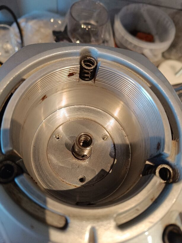

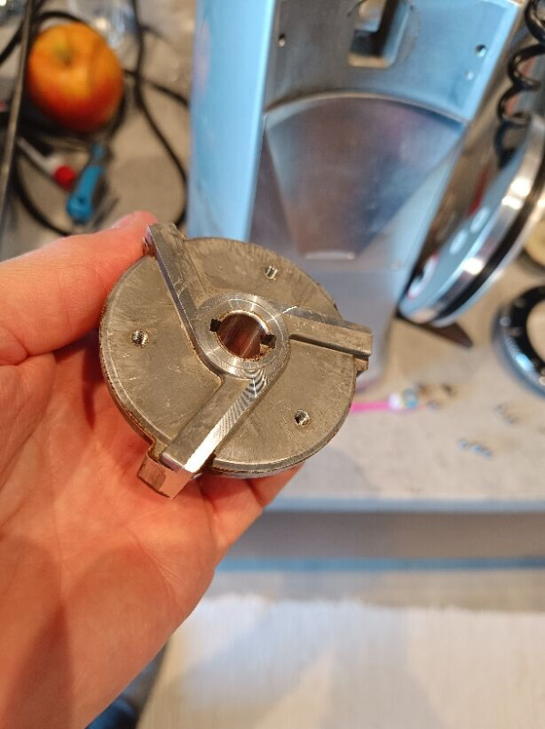

Ha alánézel,ugrott a pontosság.
Pedig a tied [ilyen] pontosságon fut.Ez a tiedről készült video (1mikron ütés).
De a tied alá nem tud begyógyulni az őrlemény,mert a 0.5mm-es gyári csapágytakaró lemezkét kicseréltem egy 3mm vastagra.Így nincs hely ahova begyógyulhat.Előtte:
Utána:
