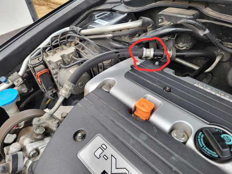

Sziasztok! 2007-es CR-V-t sikerült végül venni. 2.0 benzin. Pályán hoztuk hazafelé és 90-ig semmit nem lehet érezni az autón. 100 fölött elkezd remegni. Nem kritikus, de zavaró. 100-nál elkezdi és 140-nél is ugyanúgy remeg. Az egész kaszni. Ez típusra jellemző vagy kezdjek el keresgélni? Gumi, felfüggesztés, motortartó bak? Ilyenek? Köszi!

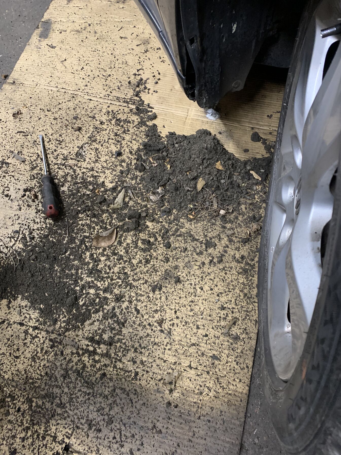

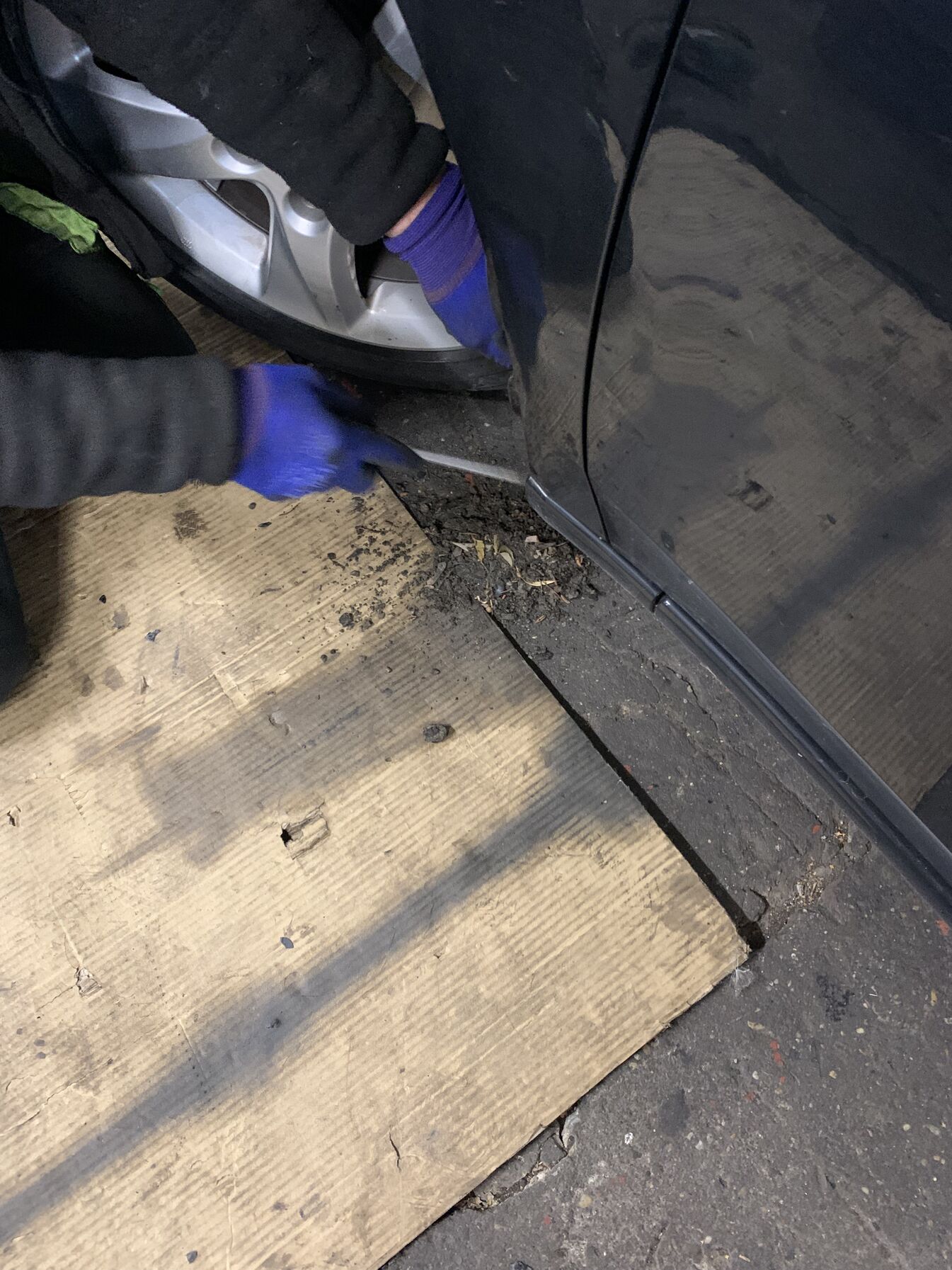

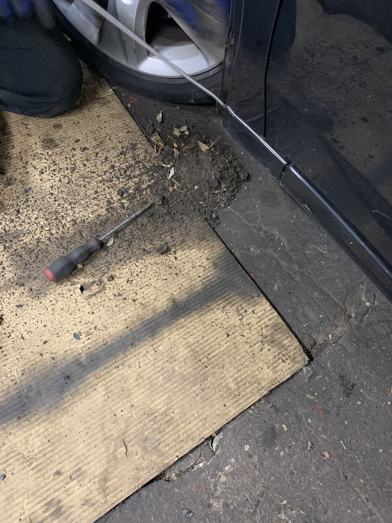

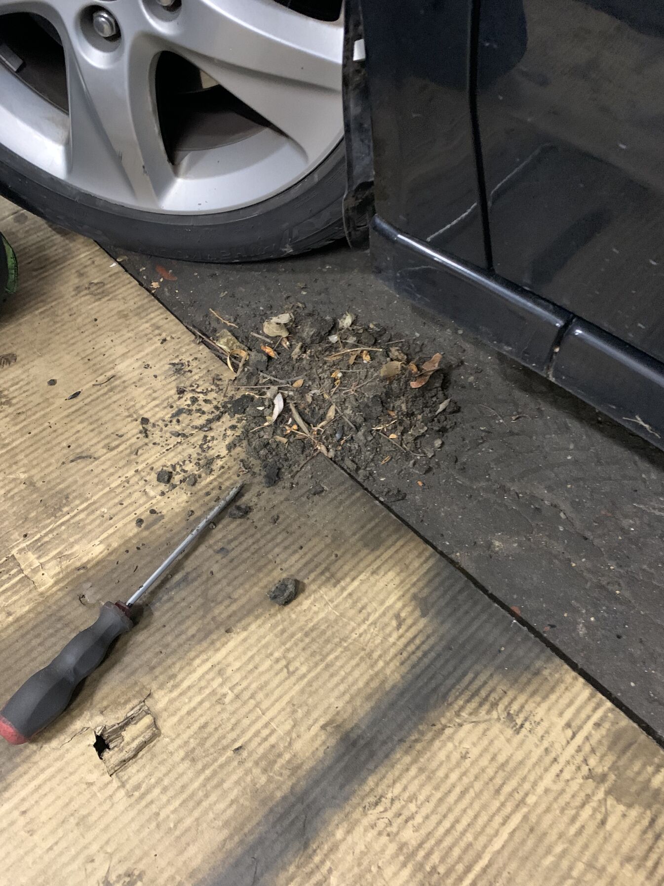

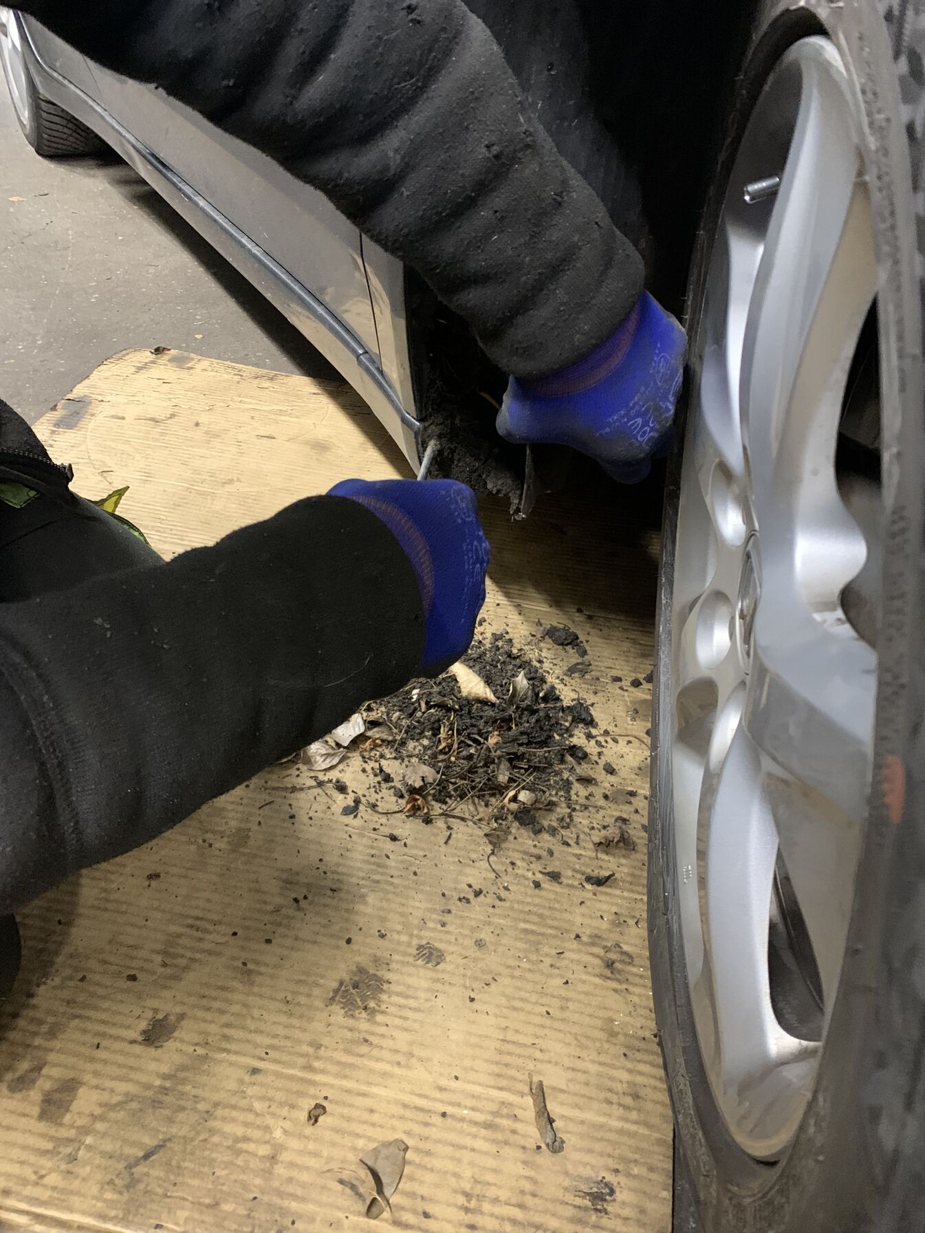

Tegnap vettem észre, pontosabban hallottam egy nem odaillő hangot a 8gen. Civicemnél.
Lassan gurultam mikor bal előlről ismétlődő tompa hangot hallottam, hasonló mint mikor kavics van a gumiban, de jóval mélyebb hangon. Defektnek gondoltam, félreálltam de nem, körbejártam az autót nem láttam semmit se fennakadva, se a kerekeknél.
Mi lehet? Gumishoz menjek vagy szervizbe? -

Még felületi rozsda is alig van rajta.
