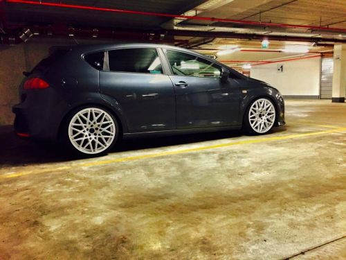

1-2 nagyobb fóliadarabot is lehet valahonnan rendeli? A lökös alja nálam nincs színre fújva, és eléggé bemattult már a műanyag, arra gondoltam veszek egy pár négyzetméter fóliát és megcsinálom. Sok fóliás vidit néztem, nem hinném hogy akkora ördöngösség lenne azt a pár darab műanyagot lefóliázni.
ADAM1337
scope2007 #99070 üzenetére
Nem ad annyi pluszt hogy megérje nekem a cupra, igaz így is a kiszemelt model is át lesz alakítva egy csöppet, milyen fóliát akarsz amúgy a tiédre ?
Én ha fóliáznék biztosan camot raknék fel, de az urban camot fekete-szürke-fehér szín variációban.
Ha kapsz kasznira árat megosztod itt ? -
