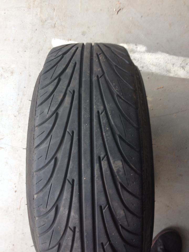

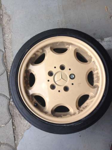

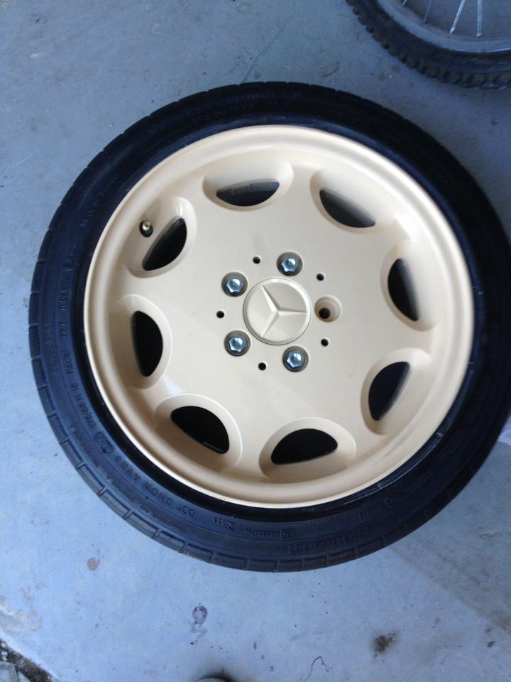

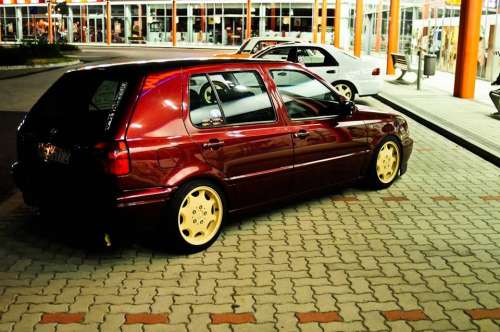

net84: 4 mentes azért van benne utóbbi meg be van ragasztva, nincs újrafényezve, mosva van pervollal, de kicsi de le kell ültetnem, mert nagyon magas

Az egyikbe egy csavar fej van beragasztva, a masikba negy?
Ujrafestve vagy csak megmosva? Nem kicsi az a gumi ra?
Egyebkent jol nez ki az auton (csak a merci jelet maratnad le rola).
