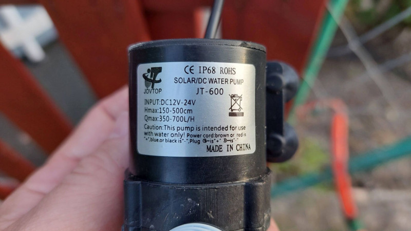

A Grundfos keringetőszivattyún 3 fokozatban állítható az áramlás sebessége. Úgy csinálom, hogy reggel bekapcsolás után 2-3 óra hosszáig a legkisebb fokozaton megy, aztán átkapcsolom a legerősebb fokozatba. Szóval napközben folyamatosan megy.
Délután 1-3 óra között kimondottan meleg víz jön ki a napkollektorból, 41-42 fokos fokos hőmérsékletet is mértem már. Viszont a kijövő vízmennyiség nem túl sok, a spirálba tekert 20 mm-es LPE cső ellenállása elég nagy, a 40 wattos kis keringetőszivattyú nem tud sok vizet átnyomni rajta.
6-7 ezer liter víz melegítéséhez már nem csak a napkollektor spirálok felületét kell növelni, hanem a szivattyúteljesítményt is

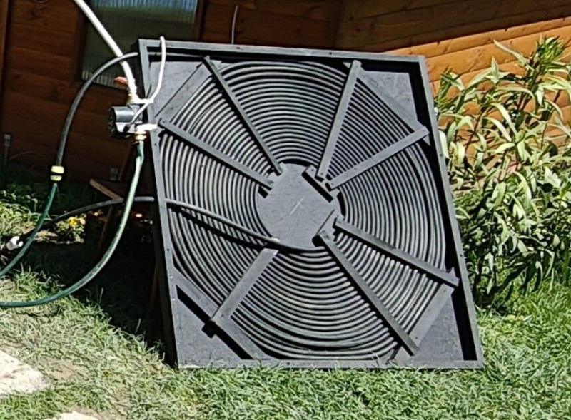

Tetszenek ezek az egyszerű LPE csöves megoldások.

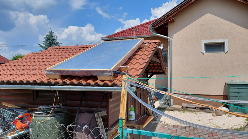

Az LPE csőből tekert spirális napkollektor tényleg egyszerű, én is készítettem egyet, leírom a tapasztalataimat.
Ilyet csináltam:
Kb. 55-60 méter 20-as LPE cső van spirálisan letekerve egy 1,25 x 1,25 m méretű feketére festett OSB lapra (vagyis a napkollektor effektív felülete a középső rész üressége miatt nagyjából 1,1 négyzetm). A víz keringetését egy Grundfos szivattyú biztosítja, az egész napkollektor úgy van kialakítva, hogy lehessen mozgatni, hogy (nagyjából) mindig a Nap felé legyen fordítva. Így reggel 8 órától délután 5 óráig a Nap felé tud nézni.Ez az én 1,8 köbméteres medencémnél arra elég, hogy a reggeli 23-25 fokos vizet délutánra 32-34 fokosra melegítse fel, vagyis olyan 7-10 fokot tud emelni a vízhőmérsékleten. Sajnos hiába volt a medence alatt XPS szigetelés, a medence tetején meg buborékfóliás szolártakaró, éjszaka megint visszahül a víz 23-25 fokosra, mert a medence falán keresztül elég sok hő távozik...
Ahogy számolgattam, az 1800 kiter víz hőmérsékletének 10 fokkal történő emeléséhez nagyjából olyan 22 kWh energia szükséges. Ha (a hasamra ütve) azt mondom, hogy ennek több mint a felét magát a vizet érő közvetlen napsütés és a meleg környezeti levegő adja, akkor a napkollektorom tűző nap mellett olyan 7 - 8 kWh energiát tud szolgáltatni 8 óra alatt, vagyis átlagosan 0,8 - 1 kW teljesítményt ad le.
Szóval ha nagyobb medencéd van, akkor nagyobb felületű napkollektort kell csinálnod, de ha nagyobb, akkor már nem tudod forgatni, hogy mindig a Nap felé nézzen, tehát még nagyobbra kell építeni, hogy kompenzáld a napsugarak ferde szögét.
Ha tudsz két napkollektort felrakni a tetőre, amelyekbe egyenként feltekersz 100 - 100 méter LPE csövet (ennek az összesített felülete már lesz kb. 4 négyzetméter), akkor azzal már elég jól tudod melegíteni a medencéd vizét

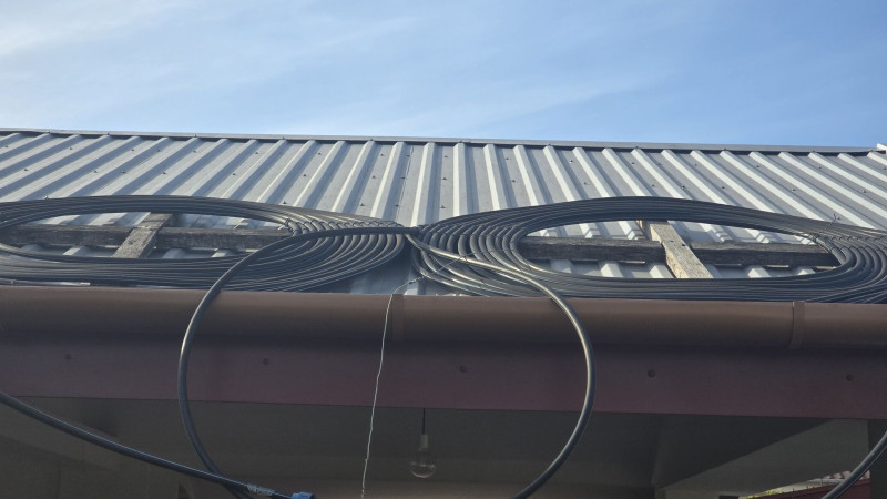

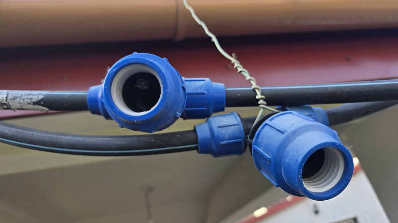

Nekem a medence leereszőre van kötve a szívócső. Onnan 32-es kpe cső, egy régi Wilo keringető szivattyú, egy colos visszacsapószelep, fel a tetőre a cső. A visszatérő meleg ág csak simán beletéve a perem fölött a medencébe. Így teljesen független a homokszűrő köre és a fűtés köre. A szivattyún 3 áramlási fokozat van. Az biztos, hogy kisebb tömegáramnál melegebb a visszatérő ág hőmérséklete, bár igaz az is hogy nem számoltam ki, hogy a kevesebb, de melegebb víz, vagy a nagyobb tömegáramlás miatt nagyobb mennyiségű, de alacsonyabb visszatérő hőmérsékletű víz a hatékonyabb.
Nekem egyszerűen csak így vannak letekerve a csövek.
Ilyen a csatlakozása t-idommal.

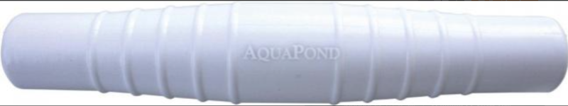

Ja igen, elsiklottam a fölött, hogy nem a homokszűrővel keringeted a vizet.
Egy ilyen idom nem jó? -
