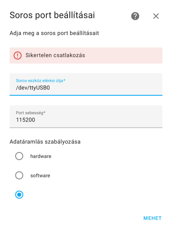

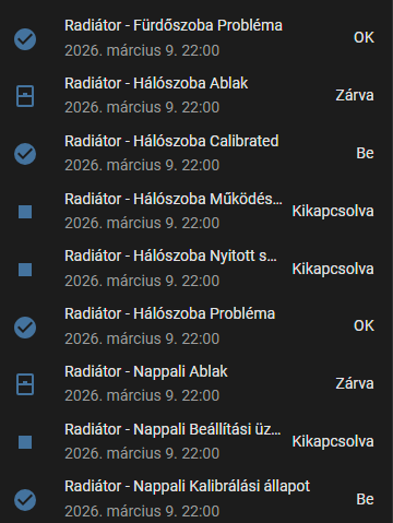

Csak most jutottam oda, hogy foglalkozzak ezzel, de máris megakadtam. Pontosabban a problémám az, hogy az esemény naplóban csak annyi van az adott időre, hogy "rezgés észlelve", semmi több. Van amikor ad rezgés erőséget, vagy épp dőlés szöget, de ezek valahogy túl random időben jelentkeznek, de legalábbis ma reggel egyik kuka esetében sem volt más az infó, az ürítés ideje alatt (kb. 5-7 sec, mire odahúzza az autóhoz, felemeli, megrázogatja, vissza tolja) minthogy rezgés.
Ez lehet ZHA probléma? Mármint Z2M alatt kapnék ennél több adatot? Nem mintha k.sok kedvem lenne most újracsinálni mindent, de ha muszáj és van előnye, akkor talán rászánom magam. (bár amikor pár éve 1x ezt megléptem, úgy rémlik nekem, hogy a Z2M mintha instabilabb lett volna nálam, mint a ZHA) Ja és még az is volt anno, hogy Z2M alatt nem voltak meg a battery infók, míg ZHA alatt igen. Lehet hogy nem pontosak persze, ezt nem tudom, de legalább vannak és ha azt jelzi, hogy lassan lemerül, akkor kicserélem. De z2M alatt ez nem volt meg nekem.

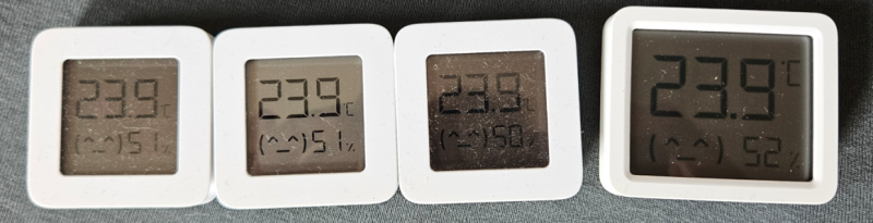

Ha építesz egyet ESPHome segítségével, legalább tudod kalibrálni. Van lineáris meg polinomiális korrekció is. A hőmérsékletet könnyű egy higanyos hőmérőhöz.
Páratartalmat kalibrálni otthon... hát nem tudom. Én egy régi mérőhöz igazítottam mindet, legalább egyforma, de hogy pontos-e... A nedves sós zacskó=75% nem tudom mennyire precíz és az még csak egy adatpont.
LouiS22
Czmorek
#66946
Nagyon sokszor leírtuk már (visszaolvasás hasznos
): ezektől csodát nem szabad várni, még az sem biztos, hogy kettő, egyszerre vásárolt és egymás mellé tett uigyanazt az értéket fogja adni, bőven benne van pár tized eltérés. Hogy hol vedd? Bárhol. Ami wifi, az 99%, hogy Tuya lesz, brandelve. -

Találtam pár bemutató videót a youtube-on, de van amelyiket pl. nagyon szidták...
Pár tized eltérés nem számít, csak ne hülyeséget mutasson. Pl. 24 fok helyett 20-at.
Több darabot szeretnék venni, ha egy kupacba raknám őket akkor azért fél fokos szóráson belül legyen az összes.
Itthon honnan érdemes ilyen eszközöket vásárolni? -
LouiS22
Czmorek
#66944
Kis túlzással belül ugyanaz mind, szóval édesmindegy. Stabilitás: ha normális az otthoni hálózatod ÉS a Tuya Cloud szerverei se halnak meg, akkor nem fogja "dobálni" magát. Pontosság: annyira pontos, amennyire hinni szeretnéd - rajtad áll, hogy elhiszed-e, hogy 24,2 fok vagy 24,1 fok van valójában.
Czmorek
Olyan hő és páraérzékelőt keresnék ami valóban bevált hosszútávon valakinek.
Stabil, nem dobálja le magát, pontosnak mondható adatokat küld, stb...
Ne merüljön le 1-2 hét alatt és Tuya kompatibilis legyen.
Az nem feltétel, hogy legyen saját kijelzője.
Csak beltéri használatra lesz a lakásban. -

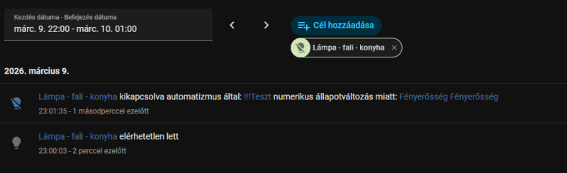

Na már csak azért is kipróbáltam, erre nem mertem volna fogadni.
Unknownból ugrik 10 felé és ez is triggereli.
alias: "!!!Teszt"
description: ""
triggers:
- trigger: numeric_state
entity_id:
- sensor.bejarat_fenyerzekelo_illuminance
above: 10
conditions: []
actions:
- action: light.turn_off
metadata: {}
target:
entity_id: light.lampa_fali_konyha
data: {}
mode: single -

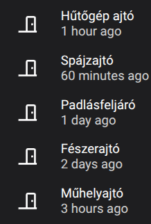

Régi HA hülyeség ez az újraindítással resetelődő last_changed jellemző, sajnos a fő fejlesztők (különösen Frenck) álláspontja, h ez így jó és punktum...
De szerencsére van rá egy nagyon frappáns és egyszerű megoldás, ami a felsorolt entitások állapotait változásnál elmenti egyetlen külön szenzor attribútumba, így ahol szükség van rá, onnan lehet lekérdezni
{{ state_attr('sensor.nominal_change_history', 'changes')['input_boolean.test'] | as_datetime }}
formában , és máris mindig a tényleges állapotváltozás látható, noha pár órája volt egy újraindítás:
Az ismétlődő értesítésre viszont szerintem nincs egyszerűbb az alább linkelt gyári alert-nél.

Méghogy "numerikus állapot", teljesen logikus, hogy miről van szó, nem?
Most meg azt, hogy előbb tegye le mindenki a HA-vizsgát a HA használatához.... Kezded érteni, mi a problémám?
(félve vallom be: több mint 40 éve foglalkozom informatikával, jelenleg a szakmám is az, meg a végzettségem is... viszonylag sikeresnek is számítok, bár túl vagyok a fénykoromon... és "numerikus állapot"-ról ebben az értelmezésben, ahogy a HA használja, soha nem hallottam, utána kellett néznem, amikor először találkoztam vele. És van erre egy egyszerű és szép könnyen érthető szavunk: "számérték" Vagy ha nagyon tudományosan körülményesek akarunk lenni "numerikus érték". Az "entitás" persze nem volt probléma, de az sem mindenkinek nyilvánvaló, sőt, az nehezebben befogadható fogalom egy átlagember számára). -
