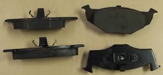

Amikor a féktárcsát és a betéteket cseréltettem, az is érdekes történet volt.
Elvileg ABS-es az autó
Ezek alapján ahhoz való tárcsát és betétet rendeltem hozzá.
Itt kikerestem őket: [link]
Az oldal elég egyértelmű, kiválasztottam az ABS-eshez való tárcsát és betétet, s ezeket rendeltem:
Tárcsa: 09.5166.14
Betét: P 85 032
A szerelő szerint viszont ezek nem voltak jó az autóra (túl vastag volt a tárcsa), s vett rá ő tárcsát meg betéteket, s majd egy éve azok vannak rajta. Lehet, hogy ezek használatához mást is cserélni kellett volna? -
