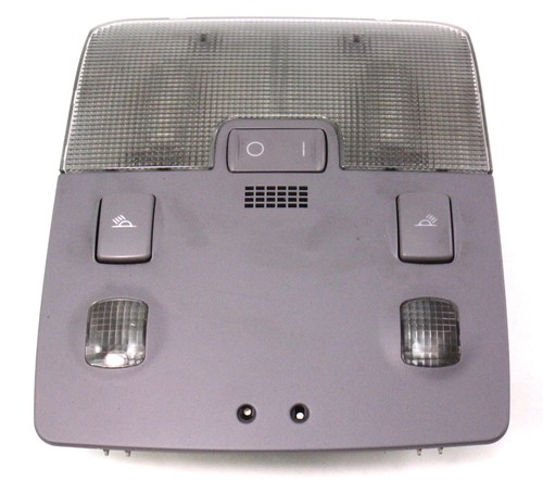

A4 B5 FACELIFT kapcsolási rajzot hol lehet beszerezni?
Leginkább az utastér világítás/térképolvasó bekötése érdekelne, hogy miben másabb, mint a nem-faceliftesé.
Ott +12V, -12V és egy, a fordítva működő +12V van (akkor van +12V, amikor nem ég az izzó és akkor 0, amikor ég).
Szóval ezt szeretném összehozni. -
