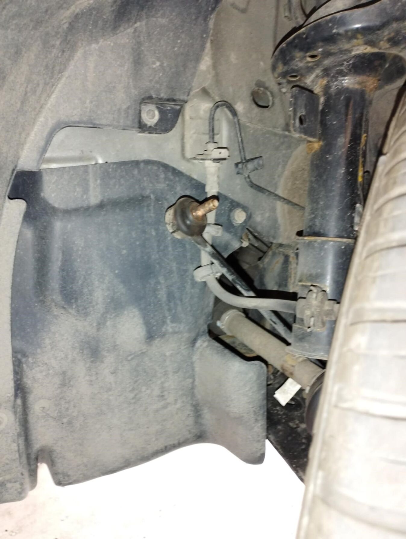

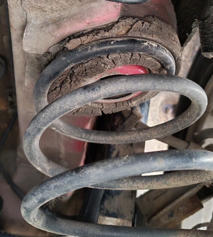

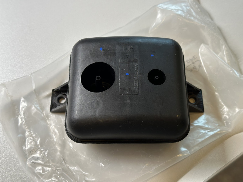

Jól gondolom, hogy egy 2015-ös Guliletta hátsó rugóstag gumiütközője ez lenne? Ma vettem észre, hogy az enyém kicsit megadta magát, szó szerint málik le a gumi...

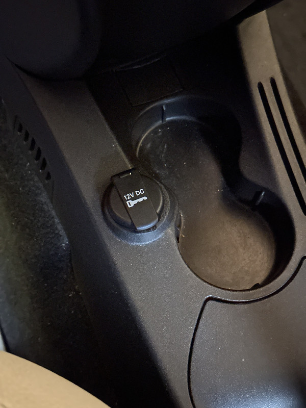

Megoldottam.

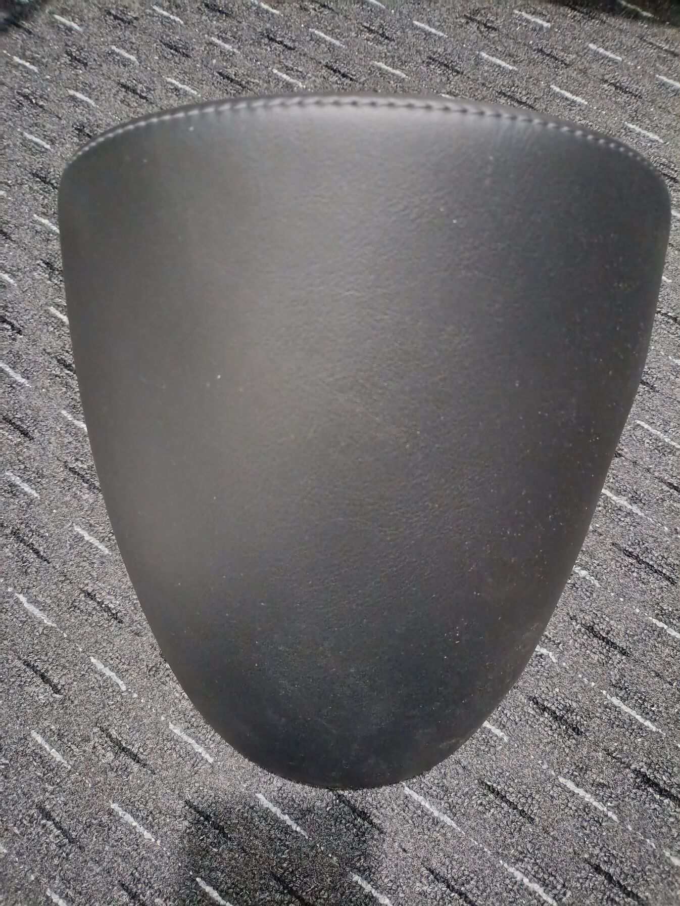

Kicsit megfaragtam a műanyag belsejét és satuval belepréseltem az aljzatot. Semmi nem tört el.
Annyi csak, hogy végül is nem a MiTo csomagtartójába tettem, hanem az Ypsilonba, mert valamennyie eltakarja az elődeim okozta sérüléseket. Az Alfa meg visszakapta az eredeti aljzatát.

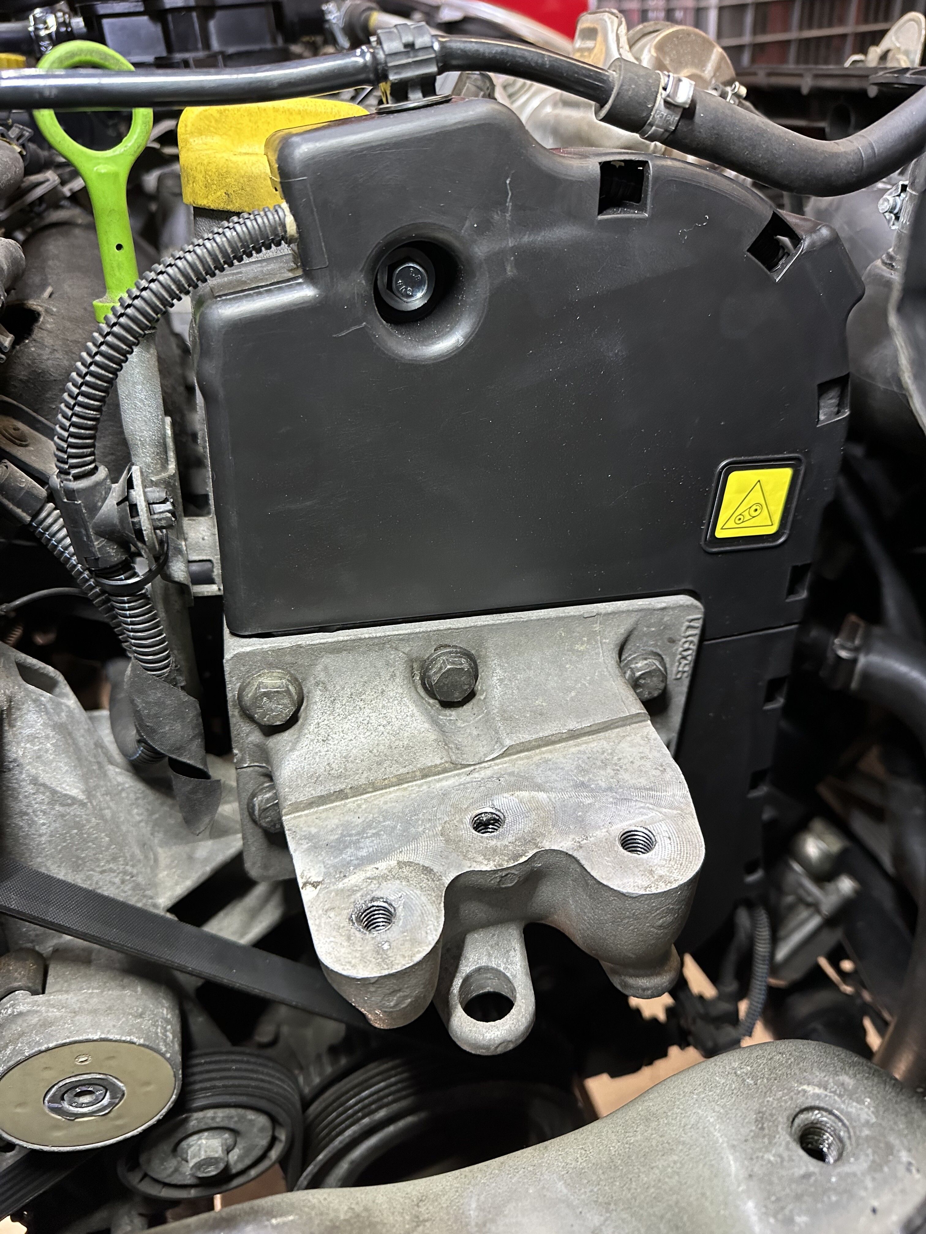

Vettem egy ilyen fedelet a MiTo csomagtartójában lévő szivargyújtóhoz, de meglepődve tapasztaltam, hogy nem megy át rajta az aljzat, kisebb a fedél átmérője egy picivel. Ez kellene hozzá, de a csatlakozója is más (mondjuk ezt át lehet hidalni). A franc gondolta volna, hogy egy ilyen őskori technológián is változtatnak.

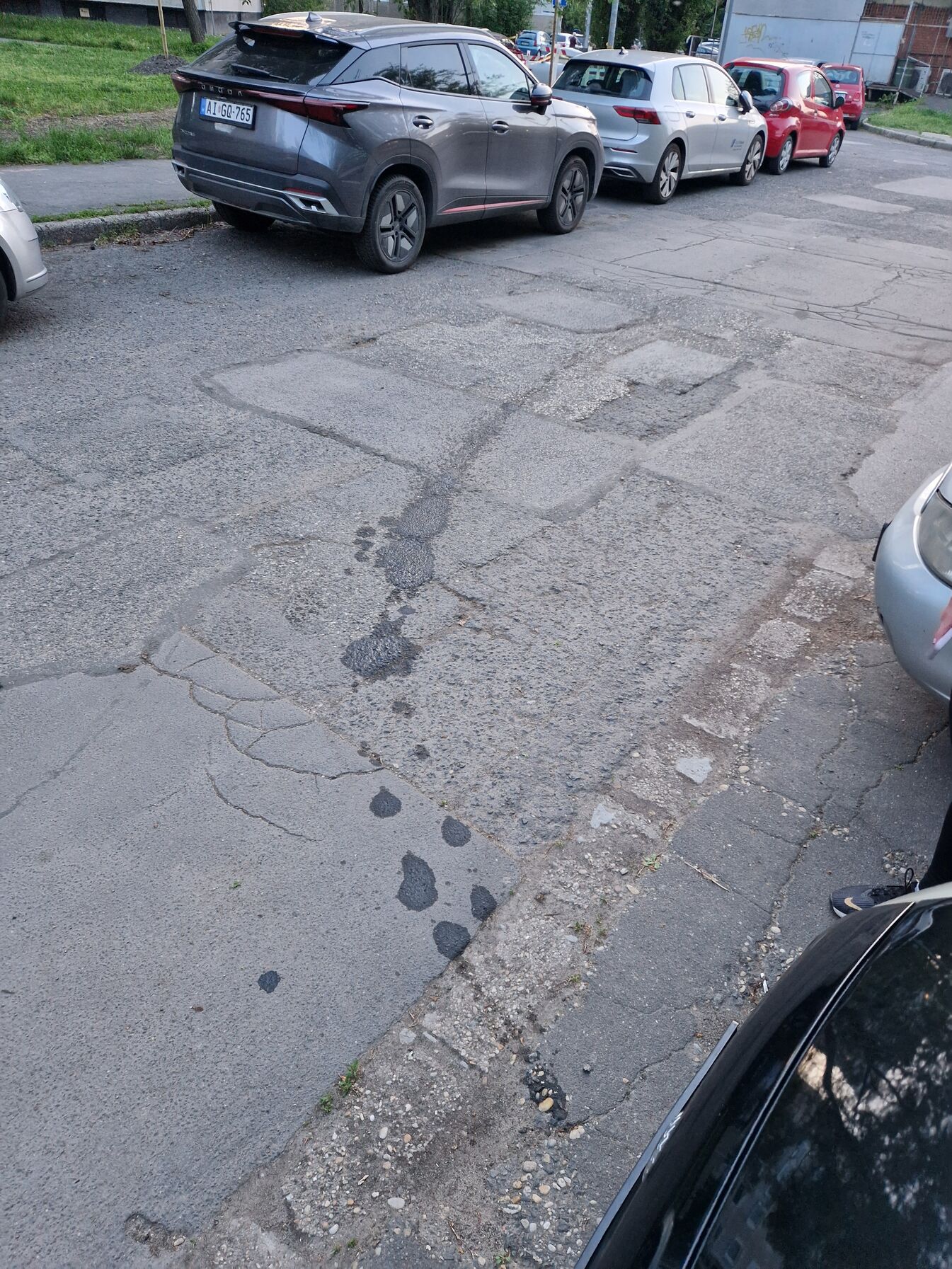

Már nem tudom hány éve szenvedtem attól, hogy folyt ki a víz valahol, aminek nyoma is volt az alján. Víz pumpát meg nem tudom hány tömítést cseréltem, végül a szívósort is cserélnem kellett mert az a csó ami rá van préselve ott is engedte végig. Kész lett erre tessék, ki tudja már mennyi ideje lehet ez a probléma is mert a szint változást eddig csak a folyásnak tulajdonítottam.

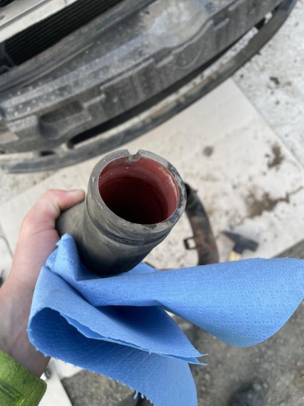

Akkor ezt nyomozni kell.
Lehet termosztat, nem nyit teljesen, de akkor hofoknak emelekedni kellene.
Hengerfej eseten, nem csak tulnyomas, de levegosodni kellene. Illetve az konstatns, ha egyszer betol a huto terbe, akkor az mindig betol.
De ha a sapka nyitasi erteke alatti a nyomas, akkor ugy jo.
Egyebkent is tulnyomasos a rendszer.
A kiagyanlito tartalyaba at tud folyni a hutoviz?
Ha ott eldugul, akkor a a sapka melett kinyomja amit a tartalyba kellene. -

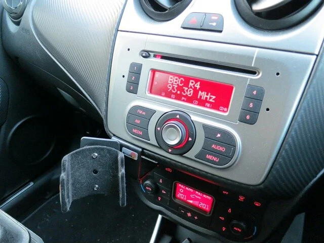

Megnéztem ezt a Brodit. Van ( A ) oszlopra szerelhető változat is belőle,de számomra nem egyértelmű,hogy ehez miként tudom a telefonomat rögzíteni vagy miként tartja meg?
Ehez még akkor külön kell venni egy tartót is?

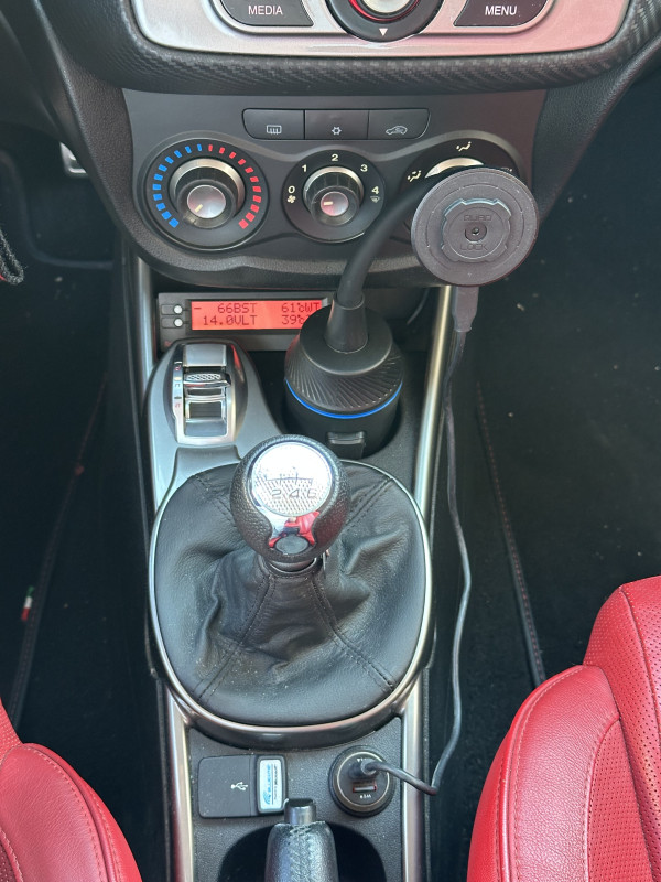

#16986

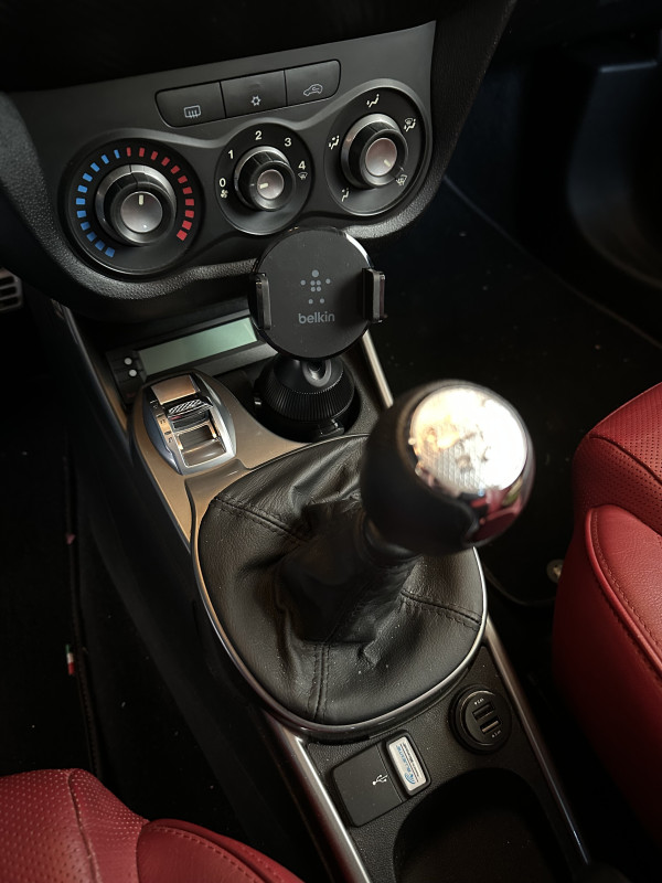

Nekem a Brodit olyan 1990 végi, 2000 legeleji hatást kelt, nyomógombos Nokiához tökéletesen passzol.

#16985
Ha számít, akkor is Brodit!
A többi csak aluljáró. -

Az lenne a kérdésem,hogy Alfa Mito-ba milyen telefontartót használtok,ami normálisan néz ki és illeszkedik a beltérhez? -

Erre én is kíváncsi lennék. Nálam csak addig nyomja ki a kupak alól az 1.4 T-Jet a hűtőfolyadékot, amíg a minimumhoz nem ér a szint. És itt meg is áll a történet, ha nem töltök rá, sőt melegen pont így lesz a max. jelzésnél.
szerk.: Tágulási tartályt és kupakot cseréltem már újra, előbbi utángyártott VEMA, utóbbi gyári.
szerk. 2: Ja, az Ypsilont meg nem is említettem, hogy megjavult.

Üdv! Szakikat kérdezném. Hűtővíz rendszerben dugulás okozhat túl nyomást? Valamiért túl nyomás van a rendszerben, de semmi más tünet nincs, néha kitol valamennyi vizet a kupak mellett, de más jele nincs a hengerfej problémának. Vízbe se olaj se kipufogó gáz nem jelentkezik és az olajba se víz, fűtés is van. Esetleg még valami ötlet víz túlnyomására?

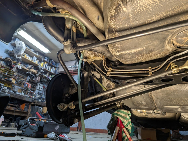

meg találtam egy test zárlatot, már kábel köteget bontottam szét stb, mire kiderült, hogy kapcsoló hiba.
Ugyanitt szimering kiszedő ajánlásokat szívesen fogadok (tengely kiszedése nélküli helyzetre, mint pl. főtengely
Előbbi fék szerkezetnél a szovjet elvtársak 2 db szimering szimeringgel tervezték, egymás mögött közvetlenül, jó melyről kell kihúzni. -

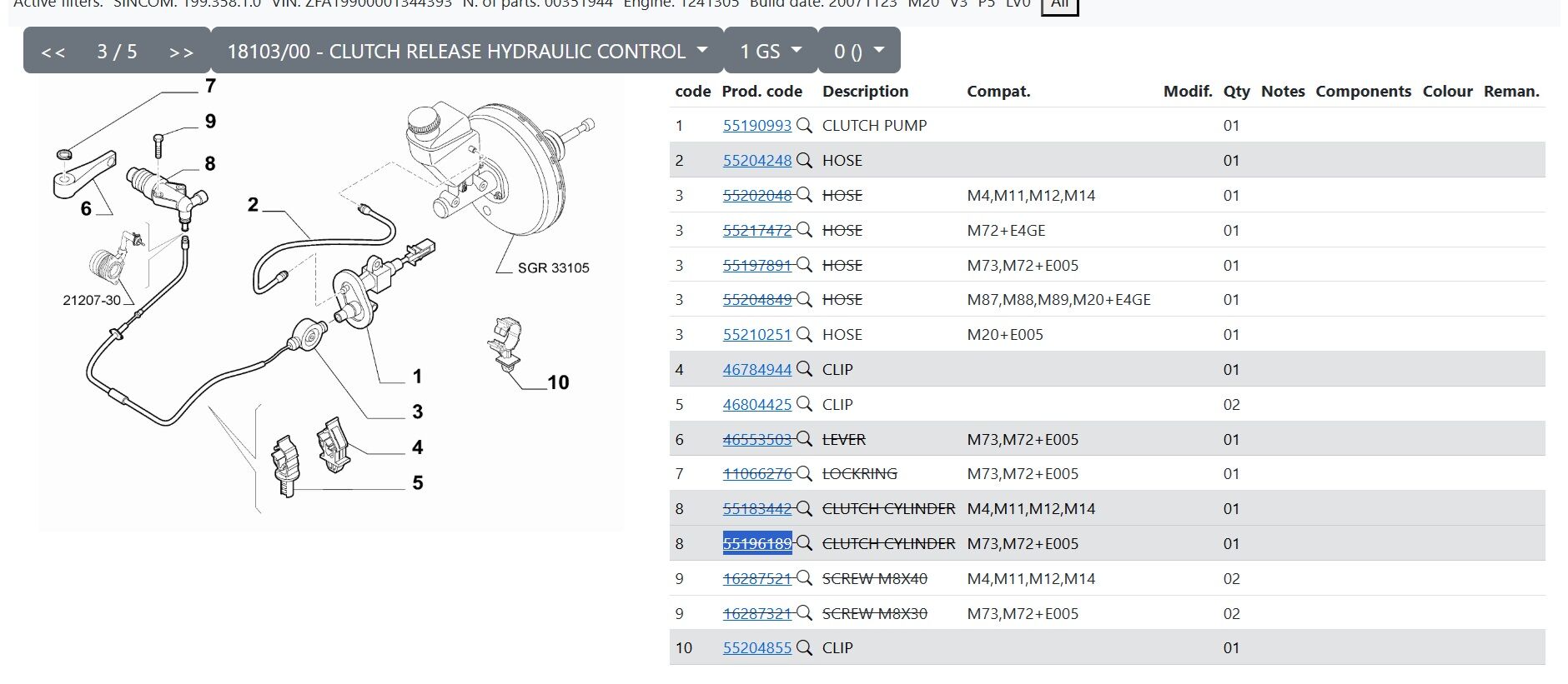

SOS segítségra lenen szükségem!
Nekiálltam vákuumcsöveket cserélni az Ypsilonon (1.3 Multijet, 199A3000), de a szivattyú és a dob közti szakasz levételekor letört a dob csatlakozója, benne maradt a csőben. Kéne egy új, de az Ypsilonhoz való cikkszám (51779953) már egyáltalán nem kapható sehol, sőt bontottat sem találok.
Viszont a Doblóé (60656296) ránézésre pont ugyanúgy néz ki, szerelték is ezzel a motorral, és erre már van több találat, viszont 5 munkanap az érkezése. Jó lehet nekem az is? Mi lehet a különbség?A lehető leggyorsabb megoldás kellene, jövő szerdán mennék az autóval BP-re. Esetleg más helyettesítő?

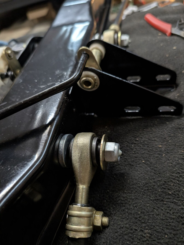

Prisma hàtsó futómû elkészült, minden szép és gyàri.

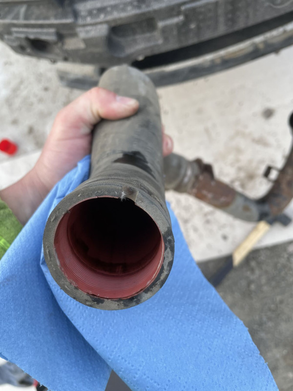

Turbó után az első cső, ez megy a turbóhűtő fém csövére, más csőben nem találtam ilyen rózsaszínes cuccot.

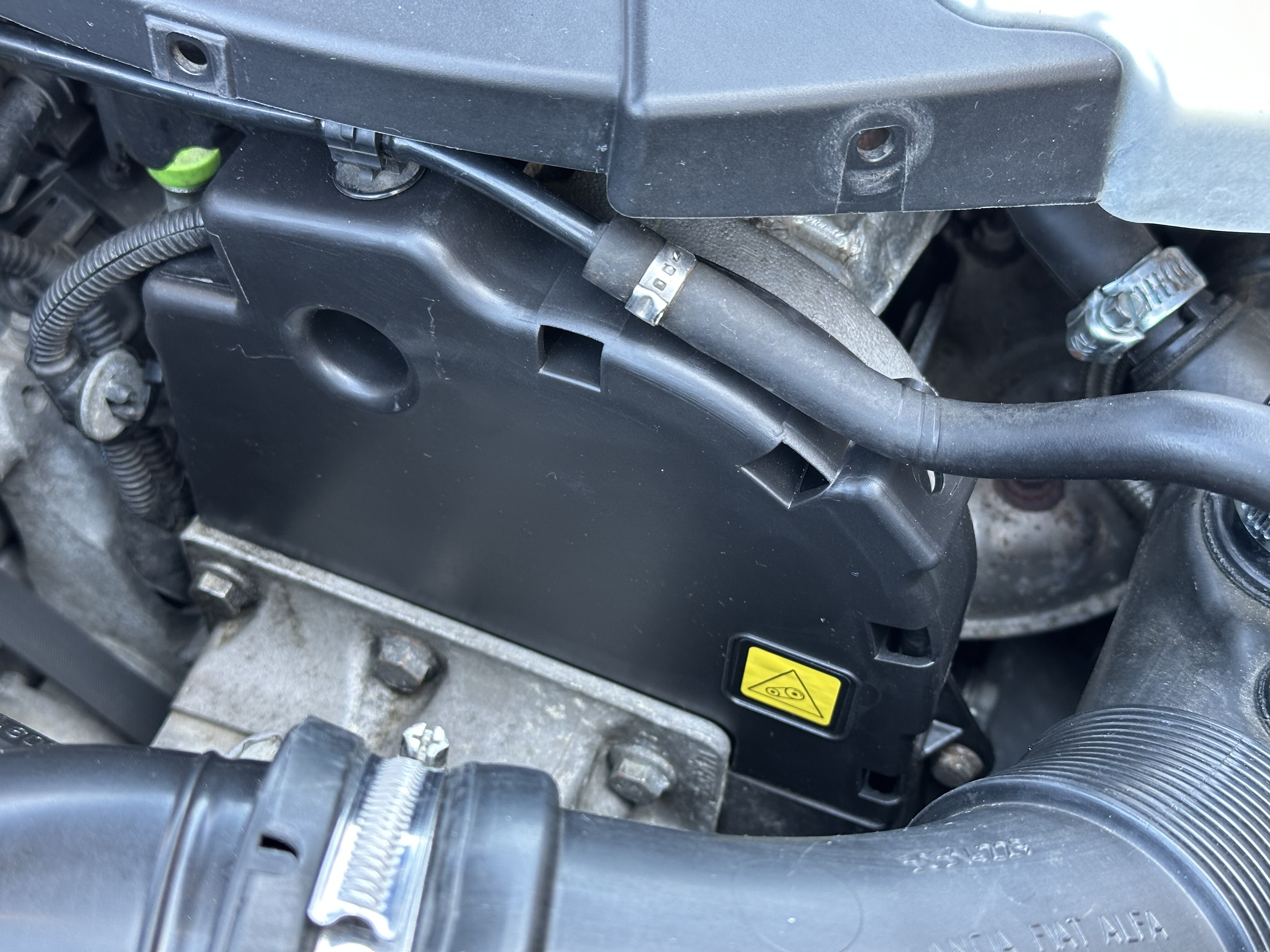

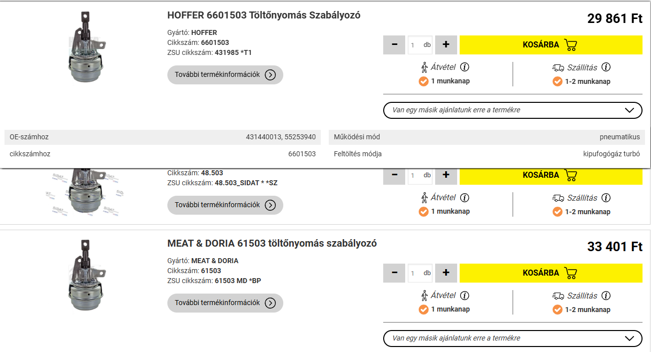

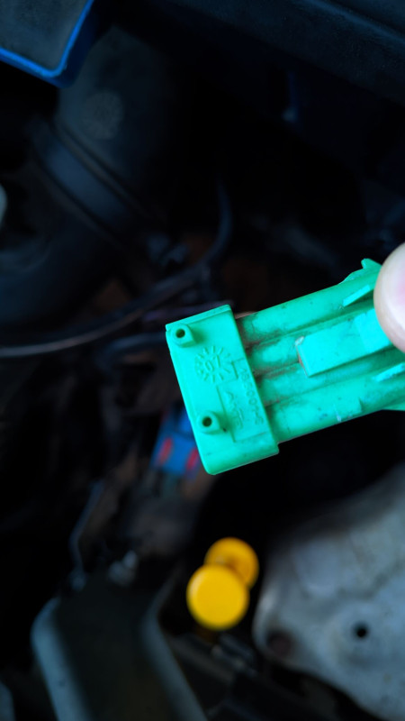

Sokat látott kollégákat kérdezném ez jól gondolom, hogy hűtőközeg?

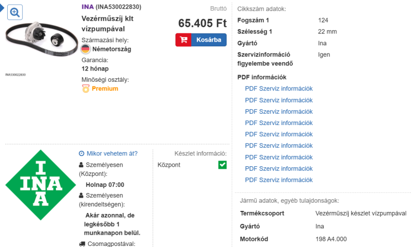

Nem tudod esetleg a Graf vízpumpa tartalmaz tömítést? Én jobban örülnék következő cserénél, ha nem kellene a pasztával szórakoznom.

Mi INA-t szerelünk évek óta minden olaszba. Ha válogatni akarod a szettet, akkor szerintem a legjobb kombináció, Dayco szíj, INA görgők és GRAF vízpumpa.
T-Jeten kötelező a rögzítés, ha szakszerűen akarod cserélni. Ugyanis a vezérműkereket fel kell lazítani a szíj felhelyzése előtt és feszítés után lehet meghúzni a kereket. Ha nincs rögzítő, akkor ez a lépés kimarad.
