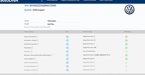

grizlisandor
grizlisandor #146357 üzenetére
Ügyfélkapus km lekérdezése az autónak.
76700 km, 2012.05.14.
116751 km, 2014.10.21.
157435 km, 2016.10.10.
158850 km, 2016.10.27.
158850 km, 2016.10.27.Legalább a km stimmel, holnap megpróbálok keresni az előző tulajdonoshoz egy telefonszámot.
Kajak ott áll az autó a kereskedésbe egy éve?
Hülye kérdés, de attól, hogy ott áll az autó 1 éve, bevállalhatok egy 250km-es utat hazafele?
Vagy túlaggódom? -

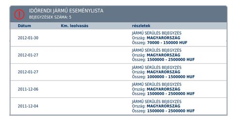

Autóról kiderültek dolgok.
2 szervizbejegyzés volt kint 33k és 68k, utána hozták be. 90k-nál februárban itthoni szervíz RO&PE KFT. Szeged szervizelte, cserélték a vezérlést pumpával(számlával igazolva+könyvbe is) márciusba kettős tömegű csere. Érdekes számomra, hogy ilyen hamar cserélni kellett benne. Végig RO&PE-be 110k , 130k és 151k kmnél, 2016-06-09nél. Elvileg valami kis sérülés a bal vagy jobb elején a lámpán, addig nem vették be a kereskedésbe, míg nem csináltatta meg. Mondta az eladó, hogy valamelyik hátsó ajtó volt fejtve.Lekérdetem autoDNA-n, de csak ez jött le, ami WTF.
Egy 2M kocsinál hogy keletkezik 1,5-2,5M kár többször is? -

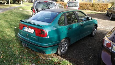

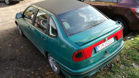

Sárki:

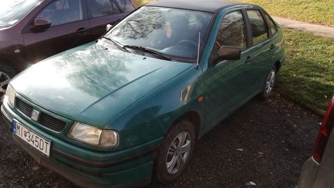

Előzetesnek legyen elég, most nincs többre idő... Később pöpecül körbefotózom. Hajlott kora ellenáre csak 1 helyen rozsdás...
Első gazdás, 195500km, 1.4 ABD, 44kW. Klíma nix, szervó nix, van viszont fűtés, karbon fólia a tetején, mert ott is málott a fényezés, mint a géptetőn, szárny, fék, gáz, kuplung, és két év műszaki.

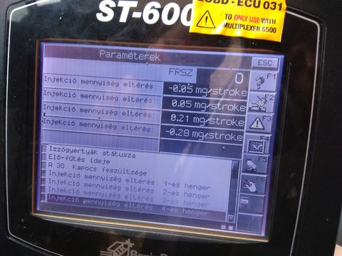

atos19881101 #146335 üzenetére
Több körre is...
bitpork: lehetséges. Megkérdezem majd a mestert... Csak a füst az akkor is jön. És injektor csere előtt pedig nem jött. Pedig több órát is járattam egyhelyben.
Mágus: mer rolexed van
hadd lássuk...
#89874944 #146334 üzenetére
Azt is hozzáteszem, hogy nekem is volt gyanú becsöpögésre mert néha indításkor megakadt. Aztán megtakarították az indítómotort, átnézték a testpontokat, kapott egy új akksit és láss csodát azóta a max annyi volt h kicsit lassabban tekerte meg sok rádióhallgatás után nem járó motornál. Nem azt mondom h nálad is ez van, de érdemes körüljárni, hátha.

Megvettem a seat-ot.

#89874944
Jobb híján cserélgettem a felkódolt értékeket, ahogy jobb jött ki. Végére ezt sikerült kihozni:
-0,33 0,89 -0,24
-0,42 0,14 0,09Jobbak lettek az értékek, a mester valószínűleg felcserélte őket.
A gond az, hogy így is füstöl. Tehát a füst nem a kódolás miatt van. Hidegen egyből jön a fehér füst. Ha megyek vele nem füstöl. Ha mentem vele, bemelegedett és utána alapjáraton járatom 20 percig nem füstöl, de 20 perc után ömlik belőle. Ezt mi okozhatja még, ha nem az injektor becsöpögése?Gondoltam hengerfejes. De az nem lehet, mert akkor gázadásra mégjobban füstölne, és akkor is füstölne ha megyek vele, hiszen 4-5ezres fordulaton mégnagyobb nyomás lenne a rendszerben. De ez menet közben egyáltalán nem füstöl. Na meg ha meleg, egy ideig akkor se füstöl. Az olajbetöltő sapka tiszta, semmi krémes vacak nincs rajta. A nivópálca szintén tiszta. Vizet nem eszi. Innentől a hengerfej szerintem kizárva.
Másik a turbó. Ilyen füst mennyiségnél már visítania kéne mint az állat, szerintem. És ha ennyire ki lenne a turbó, akkor nem menne ilyen jól. Másrészt a turbó inkább olajat szokott eregetni, az meg kék. Olajat szintén nem eszi. Esetleg még turbó halálnál lehetne fekete füst. De az sincs.
Azt hiszem mindent kizártam. Ezek a "felújított" injektorok becsöpögnek.
Jah igen, ma hajnalban is megakadt az első indításra. Ugyanúgy mint tegnap. A nap többi indításánál nem akad meg. Úgy tudom ez is a becsöpögés miatt van, mert a dugattyú nem tudja összenyomni a gázolajat.
Javítsatok ki ha vmit nem jól gondolok. Vagy ha még lenne más ötlet.. -
