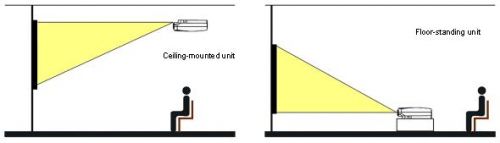

Egy vetítőnek 0% az offset-je, ha a kép közepe azonos magasságban van a lencse közepével.
100% az offset, ha a képet 100%-al eltolva vetíti, vagyis a vetített kép széle van azonos magasságban a lencse közepével. Így pl. a 100 cm magas kép közepe 50 centivel (ez a 100%) kerül magasabbra vagy alacsonyabbra (függően a vetítő helyzetétől) a lencse tengelyvonalától.
110% az offset, ha a képet még a 100%-nál is jobban (110%-kal) eltolva vetíti a masina a lencse közepétől. Így pl. a 100 cm magas kép közepe 55 centivel (ez a 110%, vagyis még 10%-kal, azaz 5 centivel) kerül magasabbra vagy alacsonyabbra a lencse tengelyvonalától.
Akkor most már kitalálod, hogy a 130%-os offset mennyivel tolja el a képet a lencse közepétől? Például a 100 cm magas kép közepét? Úgy van, 65 centivel! Vagyis a W1070 20%-os lencseeltolása 100 cm magas kép esetén 15 cm függőleges korrekciót tesz lehetővé.Remélem, világos?

Ilyenkor szoktam mondani, hogy felszerelés előtt próbáld ki. Az offset optikailag adott, kész tény, nem változtathatsz rajta. Ezért nem szerelheted például magas mennyezetre, ha nem fejjel lefelé vetítesz vele. A kalkulátor mindent megmond, kár tovább variálni a dolgot.
Ezen a példán láthatod, a vászon alsó vagy felső síkjához kell igazítani a projektor magasságát. Ha van lens shifted, egy kis előnyt kaptál, ha pár centivel elszámoltad magad.. -

Nem olyan nehéz kiszámolni. Ha 120 cm a vetíteni kívánt képmagasságod, akkor mennyi a 10%-a? 12 cm a maximális érték. Kevesebb lehet. Az offsettel miért is számolsz? Adva van az alap offsettel számolt vetítési pont a kalkulátorban. Nem adódik össze a 2 érték. Ha nincs lens shift, nincs eltolás. Trapézkorrekció van, ha nem pontosan az offsetnek megfelelően szereled fel. A 1080ST short throw vetítő, kissé drágább lenne a lens shift.

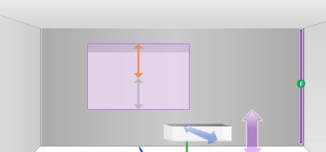

De az a 10% az fix 10%, amivel a kalkulátor eleve számol is. Kapásból annyival kevesebbet ajánl (plafontól való távolságra).
Viszont ott a lens shift, ami az abszolút 0-tól enged 30%-ot.Mármint erre várnék még megerősítést
De én ezek alapján (használati + ez a kalkulátor) így tudtam értelmezni. -
c4
_Smooth
Nem, mert itt nincs magasság, csak távolság kalkuláció.
És a BenQ kalkulátora sem igazán segít.Mármint ez nem teljesen igaz, mert ott már számol a magassággal is, csak nem igazán látom/értem.
Van egy opció alul (Lens shift on/off), de nem ír ki nekem konkrét értéket. Egy vertical 0,71m-t látok csak.De a lényeg, hogy itt a fórumon is eddig egy kivétellel az offsetet mondták a többiek a lens shift esetén.
Viszont ahogy most nézegettem a használatit, ott egy 10% fix eltolást jelöl. Ez lenne egy 90" vászon esetén kb 5,6cm, amit a többiek is mondtak. De ez szerintem nem a lens shift.
Szóval az alaphoz képest (amikor a lencse közepe pont a vászon alsó/felső élére szúr) 10% offset van, vagyis ennyivel alá vagy fölé kell pozícionálni a gépet, hogy pont a vászonra vetítsen.
A lens shift pedig ugyanehhez az alaphoz képest 30%-ot enged (de ebben már az a 10% offset is benne van).Vagy nem jól értelmezem?
