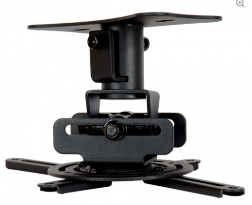

Tudtok nekem ajánlani mennyezeti projektor konzolokat?
Olyan kellene aminek a minimális távolsága a plafontól 12-13cm (lehet fixen ennyi is, mert innen lesz optimális a vetítés) és jó lenne, ha lehetne kicsit állítani horizontálisan a vetítési távolságot (néhány centit, csak a fix optika és a képméret pontos beállítása miatt), ha van ilyen. Az is lehet ez mindegyik ilyen "karos" verziónál megoldható, nem tudom...
Bocs a laikus szakszókincsért...
Találtam egy párat én is, de hátha van jobb ötletetek.
Jöhet privátba is!
Köszi előre is!
Valami ilyesmire gondoltam, he ezt mondjuk el lehet forgatni 90fok-ban.

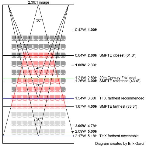

Most nézem, hogy közben eltűnt a kép, amit linkeltem... nem tudom, előtte még találkoztál-e vele.
Amúgy elég sok ilyenbe lehet beleszaladni gugli segítségével, és akár nagyon eltérő ajánlásokkal/megállapításokkal is. (pl találtam olyat is, ami már nekem - 3 méterről 95" átlóra - 16k vagy afeletti felbontást ajánl
- de az talán nem mozira vonatkozott)
Na ez jó, köszi. Ezek szerint nálam 3m-ről ha lesz 4K akkor már 80"-nál mindenképpen nagyobb vászon kell.

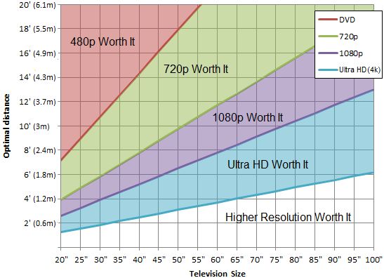

Pontos számot nem fogsz kapni, mivel egyénenként változó az emberi szem felbontóképessége.
De ez talán segít.
Vetítő esetén látom csak értelmét. TV-nél szerintem felesleges az UHD. (legalábbis az átlag emberek TVzési szokásait figyelembe véve)
Talán csak néhány extra feature miatt lehet értelme - pl. FHD passzív 3DKöszönöm a válaszokat!
