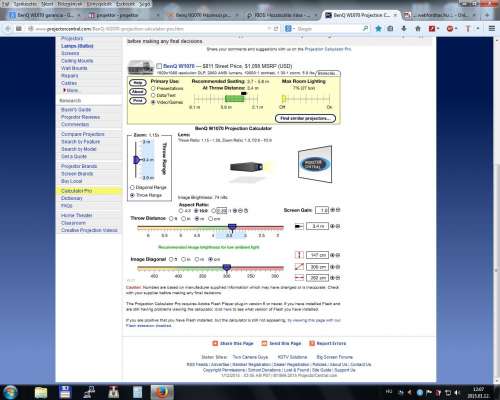

Méregetem a dolgokat, hogy milyen konzolt vegyek a projektor megfelelő elhelyezéséhez de problémába ütköztem. A hivatalos Benq oldalon az alábbi távolságot (235cm)-t ír 92"-os képátlóhoz míg egy másik oldalon meg (266cm)-t ír. Most akkor melyiknek is lehet hinni?
Esetleg W1070 tulajok megtudnak erősíteni, hogy melyik oldalnak lehet hinni?

Valaki el tudja magyarázni, hogy mi a különbség a "diagonal range" és a "throw range" között?

Norbi 72
gabika1969 #18264 üzenetére
2 méter széles képet 3 méternél távolabbról nem tud megvetíteni..
Így van,annál messzebbről csak nagyobb képet tud.
Nálam 308 centiről 235 centi széles kép van.

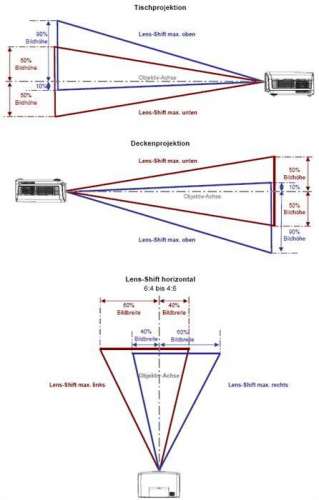

lajthabalazs
eumano #18220 üzenetére
A gép döntése trapéz alakú képhez vezet, amit a gépek digitálisan, a kép visszatorzításával érnek el. Ez mindenképpen kerülendő.
Ahogy c4 képén látszik, a lens shift a képet eltólja. Az olcsóbb gépekben ez fix, az enyémben például az egyszerűség kedvéért a kép aljával (lógatva a tetejével) van egy vonalban a lencse közepe, így sinus cosinus számítás nélkül lehet pozícionálni. De van olyan, ami 5-10 fokban fölfelé vetít, és így potenciálisan konzol nélkül lehet a plafonra fúrni, mert "esik" annyit a kép, hogy jó helyre kerüljön. És ezek szerint van olyan is, ahol a képernyő közepére vetít mindenféle shift nélkül, így a minőség a lehető legjobb, cserébe kicsit kényelmetlen a használat, hacsak nem legalább 2m magas képet vetít, mert akkor a padlótól 2.2m magasra kerülhet a vetítő (120cm a kép aljáig, és onnan még 1m a közepéig).
A kényelmesebb pozícionálás érdekében van állítható lens shift is, ami megengedi, hogy föl le mozgasd a képet a vetítési felületen. Ez nem digitális, hanem optikai művelet, ezért a képminőség nem úgy romlik, mint a trapéznál (pixelek vesznek el, egyenetlen lesz a fényerő), hanem másképp (fogalmam sincs, hogy hogyan
). A legjobban akkor jársz, ha nulla lens shift-tel és trapézkorrekcióval el tudod helyezni a gépet. Második legjobban, ha legalább a trapézkorrekciót ki tudod hagyni.
c4
eumano #18224 üzenetére
A nem végponton álló lenshift nem fog zavaró képi hibát okozni. A trapézkorrekciót kell elkerülni.
Nem is biztos, hogy a lencseközépnek a vászon közepén kell lennie. Lásd az alább belinkelt képen.
Szerintem a vászon felső részéhez kell majd állítanod, akkor fog középre vetíteni. -

gabika1969
Már hónapok óta olvasom a topic-ot és eddig csak sóvárogtam egy vetítő után. Most úgy tűnik, hogy sikerül megvegyük. BenQ W1070 gépet tervezek, vászonra kb. 150,000-170.000 marad. A vászont még nem döntöttem el. Ezzel kapcsolatban még szeretnék segítséget kérni.
A HDMI kábel okoz problémát, mert a 10 méter hosszúság kevés, legalább 13-15 méterre lenne szükség, mivel nem akarom a mennyezeten vezetni.
Visszaolvasva Kácsánál néztem ki ezt:
[link]Ha jól láttam devil-k is 12 méteres kábelt használ.
Kérdés: Átjön-e rendben a jel (1080p, 3D), ilyen hosszon? Vagy megoldást jelenthet az újabb +-os gép WIFI-je erre?Kérlek, ha tudtok segítsetek, köszönöm!
