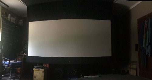

Hát elég stabil maga az egész cucc. De van egy valamekkora mozgása, a lécek direkt élével állnak, pluszba megvasalva a sarkoknál. Az egész reklamtabla a széleinél felcsavarozva, hagyva helyet a tágulásnak, nagyobb furatok, nagy fejü lapos profilú csavarok, nem mondhatnám hogy sok helyen van rögzítve. Lehetne több léc is benne de akkor már a mozgatása volna macerásabb. Az az igazság hogy lehajtva többet van
de nem latszik rajta semilyen elváltozás
A tv ideiglenesen van leszedve, hugom kölcsönkérte mert az ővé elromlott!
3050 x 2030 x 5 mm Stadur Easyprint
Nyomdaker Kft.1097 Budapest, Táblás utca 36-38.
Telefon: +36 1 215 3586 ▪ Mobil: +36 20 320 3920
Telefax: +36 1 476 0260 ▪ Web: www.nyomdaker.huMi kettő egész táblát vettünk. Egyet magamnak meg egyet havernak.
Igaz, ez két éve volt, de be linkelem a beszélgetés egy részét.
2014.01.09. 14:25 keltezéssel, Hopp Edit írta:
Kedves Róbert,Ha sürgős a fuvar, akkor kb. 30 ezer Ft lenne a fuvardíj és 1-2 nap alatt megkapja.
Ha ráér, akkor várhatóan 1,5-2 hét alatt 3-4 ezer forintos díjon kapná meg az árut.
Melyiket választja?Mi az olcsó fuvart valasztottuk. Bács megye, déli határ. Símán lehozták.
18636 Ft/tábla + ÁFA volt a tábla ára.
A tábláról még tudni kell hogy eléggé csillogott. Rettenetesen hotspotos volt. Finom papirral meg lett csiszolva. Tudok küldeni videót arról is

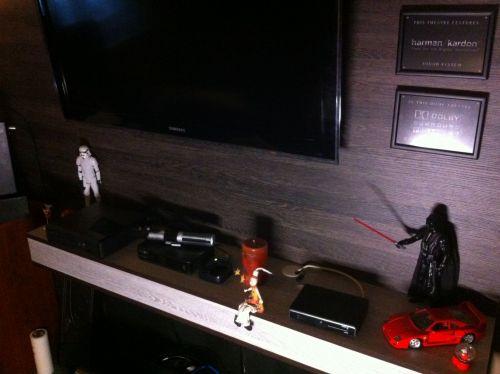

minap a tescoban járva ezekbe a kis Star Wars figurákba botlottam, 4e ft/db, 30cm magasak, szolidan lerakva pofás kis darabok de nem olyan részletesek mint a sokszoros áru gyűjtői darabok

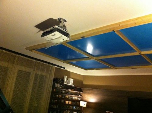

Három elforgatható zár fogja, a zár a lehajtható fa szerkezetben van, a fogadó a mennyezeten. Van hozzá egy fa rúd, úgy tudnám elmagyarázni mint a padlásfeljáró nyitását zárását. Hát fél karral nem, de két kézzel kényelmesen fel lehet tolni és rögzíteni. 10 másodperc le, 20 másodperc felhajtani. Itt egy kép a padlás feljáró müködéséről. Igazából az 1. Illusztráció
majnz
Köszönöm Szépen. Remélem mi hamarabb tudom folytatni a ténykedést. A mennyezetre hajtott vászon széleit hungarocell díszléccel fogom majd körberagasztani, ha minden klappol akkor úgy fog kinézni mint egy gipszkarton kazetta ami kijjebb áll a mennyezetből, max egy kis rés fog majd látszani. vettem egy nagyobb mennyiségű fehér textiliát amit a fa szerkezet hátuljára fogok feszíteni, így az is fehér lesz és jobban bele olvad a mennyezetbe.
Szerettem volna egy olyan szobát ami igazából mindenre jó, mivel szüleimmel élek elég korlátoltak a lehetőségeim. Ezért kompromisszumokat kellet kössek. Szeretek zenét írni, játszani, filmet nézni, a gép előtt kotlani... és mindenből akartam egy kicsit. Biztosan van szebb moziszoba, stúdió, nappali, hálószoba, szebb kép, jobb hang, de nálam jelenleg ennyire futotta. Elkölthettem volna a rendszer teljes árát csak egy vetítőre, de hiába lenne szép a képem, ha közben több mindentől megfosztom magam.
A profilomban volt a kütyük listája de bedobom ide is.
Mac Mini late 2012 240GB SSD 8GB Ram 2x3DB WD Mybook - Dell U2312HM - Samsung LE46D550 - Benq W770st - 133" DIY Ceiling mounted Fold-down Screen - iPad 2 32GB - iPhone 4 8GB - Xbox 360 - harman/kardon Avr 171 - harman/kardon hkts 35 - Sennheiser HD 25-I II - AKG Y40 - Stage Line Sound 65 SW - Behringer Xenyx 502
mikor írtam, ezek jutottak eszembe, azóta nem sok dolog változott.
(#19895) szepi0808
Igen, jól emlékszel(#19899) spiky03
Igazából nem vászon, ez a nyomdakertől vásárolt 3005*2005*5mm mérető műanyag reklámtábla, Stadur Easyprint a neve. Enyhén matt, de finom csiszoló papírral kimondottan matt felületűre sikerült csiszolni amin még véletlenül sem érzékelhető megcsillanás. Itt egy kép róla. Szépen látszik a két oldal közt a külömbség. Ez meg egy méret összehasonlító a tv-vel
