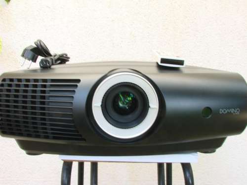

c4
bajnokpityu #18096 üzenetére
Nem tudok róla. hogy más optika lenne benne. Az a biztos, hogy át van dobozolva.
De használta Sim2 a domino szériához már a w10000-et is.De a Mitsubishi is átmatricázott már BenQ készüléket. Európában nem volt forgalomban. A típusszámot most fejből nem tudom.
c4
bajnokpityu #18094 üzenetére
Pyarancsolj: Crystal 45
Sanyinál már rendelheted is.
Vagy BenQ érdekel? w6000 már nincs, 7000-es széria fut.
c4
bajnokpityu #18091 üzenetére
Asszem' még a Crystal 45 is BenQ. De legalább már átdobozolták.

kruplishal #18089 üzenetére
A 1070 csak ár/érték viszonylatban best buy. vannak azért köztes állapotok. Vagy régebbi csúcsgépek, (DC3as) vagy az új generációból a csúcsmodellek, Optikailag mindenképp jobbak a belépőmodelleknél.
W6000-esem van, elvagyok vele valahogy. A Sim2 alja a BenQ csúcsa... olyannyira, hogy gyakorlatilag átmatricázta a Sim2. És megszorozta az árát kettővel.Például 2D-re normál vászonméret mellett egy Benq w10000, 20000 simán vállalható minőség még ma is.
Sim2 D60
