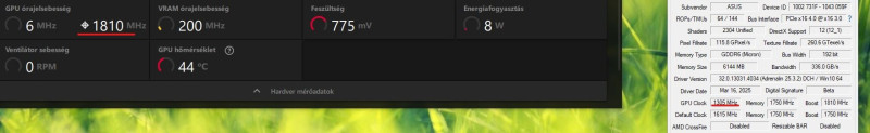

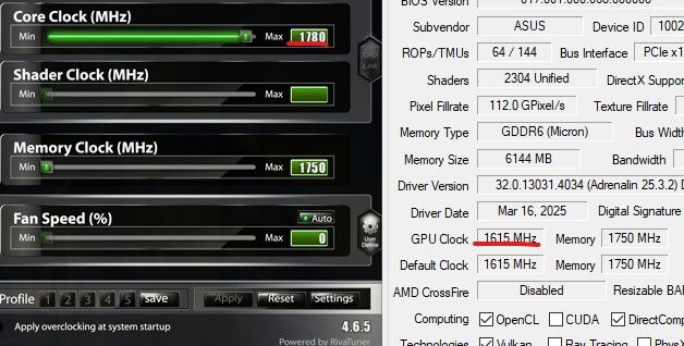

Amit a GPU-Z jelez azzal ne foglalkozz, nem mérvadó.
MSI Afterburber / Radeon szoftverben figyeld a valós órajelet. Az RX 5000-es széria egyébként nagyon jól boostolja magát alapból is, sok modellnél több teljesítmény növekedést lehet elérni Undervoltolással mint Overclockal, mivel alapból Power Limiten megy a legtöbb modell, és ahhoz mérten veszi visszább az órajelet és a feszültséget. -

adott egy Rx5600xt, nemrég vettem, minden okés vele, de kicsit szerettem volna húzni rajta, de valahogy nem jön össze...
Alap AMD Adrenalinban, hogy tudnám fel húzni? Ahogy rá adom az automata hangolást valtozik az ertek, viszont GPU-z szerint nem fel, hanem le huzom az órajelet...ez h lehet?
MSI Afterburnerben is egész más orajel jelenik meg, mint a GPUzben....
