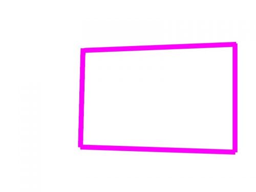

Vízszintes elcsúszásnál hogy lehet trapézosodás? Az nem inkább akkor ha van feljebb vagy lejjebb kerül?
Amúgy nekem még a vásznon lehet tolni egy picit 1-2 cm-t mind2 irányba, úgy hogy ha nem tudok igazodni a projektorral vagy a konzol se állítható, akkor tolok a vásznon -

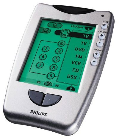

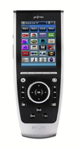

c4
xtremetuning #21448 üzenetére
A 2. link alatti bizony karcsú, mint a nádszál...
Nekem a kis display-es, sok gombosok nem jöttek be valamiért. Na de az a lényeg, mindenki megtalálja ami neki kell.
De egy másik kiváló márka...lajthabalazs:
Hja, akinek full intelligens háza van, annak könnyű...
lajthabalazs
Volt idő, amikor én is nagyon odavoltam a távirányítókért, de aztán anélkül sikerült megszabadulnom ettől a fétistől, hogy komolyabb beszerzésket eszközöltem volna. Most egy Microsoft All In One Wireless Keyboard-ot használok. Teljes méretű billentyűzet és touchpad, nem cserélném le semmilyen távirányítóra.
