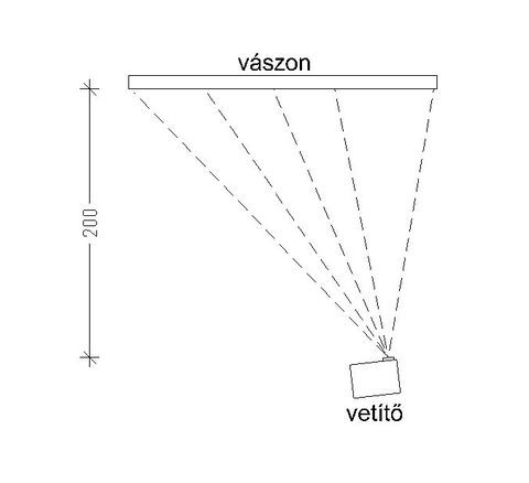

z123456789
Igen, sejtettem. :/
Nem is lennék híve bármilyen torzítás javítás funkciónak, de sajnos nagyon kötött a kezem.
Alábbi rajzokból talán látszik, hogy miért.
Tetőtér. A vásznat csak ide tudom elhelyezni, az is koppra van belőve. Lényegében az egyetlen hely ahova elfért.
Tehát ennek a pozíciója adott. A ferde koporsófödém miatt a projektor elhelyezése sem valami flexibilis. És ebből adódik a problémák sokassága:
-felülnézetet tekintve, oldalirányú mozgatással középre rakom, akkor előrébb kerül a projektor, kisebb lesz a vetített kép. Mármint kiveszem az ablakból, előrébb kerül, de legalább tudom oldalirányban középre mozgatni. Ezért akartam az ablakba rakni, mert ott van egy kis besüllyesztés, így hátrébb kerül a gépezet.
-oldalnézetet tekintve, fel-le irányú mozgatással hátrébb tudom pozicionálni a projektort, és középre is tudom tenni, de egyre közelebb kerül a fejünkhöz. (Mondjuk valószínű ez a megoldás fog játszani, mert más nincs. Esetleg valami szigeteléssel elburkolom alulról, a zaj, és hő miatt. Aztán ha így nem bírjuk, akkor szélnek eresztem)
-ha a fotel felső részénél van a projektor, akkor viszont használnom kell a lens shift-et, és trapéz korrekciót is.Lehet hogy csak hangosan gondolkozom, de minden ötletet meghallgatok.
