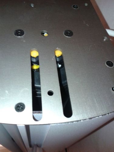

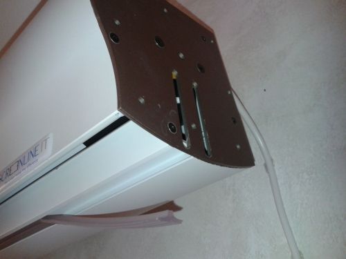

Na szóval:
C4-nek volt igaza, e szerint jöttem rá a megoldásra-A Screenline wave vásznak [link]
vagy [link]felső és alsó végállásának beállítását az alábbi fotókon látható sárga, illetve fehér csavarokkal kell végezni. A csavarok hosszú szárú, gömb végű imbusz kulccsal vagy imbusz csavarhúzóval végezhető.
A vászon házának, motor felőli (szemből jobb oldal) végén lévő oldatakaró lemezt ki kell pattintani. Ez legkönnyebben az alsó felületen lévő gumi csík 10-20 cm hosszban történő eltávolítását követően egy kisebb csavarhúzóval végezhető.
Jobb oldalon lévő fém lapon két függőleges nyílás található, itt lehet, a korábbi gyártmányoktól eltérően hozzáférni a csavarokhoz.A sárga a behúzás, vagyis felső végállás: Ez alapállásban jó, nem kell bántani, de az óramutató járásával ellentétes forgatással a motor feljebb akarja húzni a vásznat. Ha fent van teljesen, akkor vissza kell rajta csavarni és a motor leáll. Óramutató járásával megegyező irányba forgatással a vászon a felcsévéléskor nem megy fel teljesen, ott áll meg, ahol akarjuk. Alapesetben ezt a csavart nem kell bántani! Csak azért írom le, ha netán valaki elcsavarja tudja, hogyan kell visszaállítani a felső helyzetet.
A fehér a lenti végállás. Ezzel tudjuk tetszőleges helyzetbe engedni a vászon alját. A csavar "teljesen" kiengedett állásban van, vagyis a vászon a felső kifutóval együtt leereszkedik, ha hagyjuk.
A csavar óramutató járásával megegyező irányba csavarásával eljutunk egy pontba amikor a vásznat engedve egyszer csak megáll valahol. Ez szerencsés esetben kb. abban a magasságban lesz, ahol akarjuk. Nekem kb 10 cm eltéréssel, feljebb a megfelelő szintél állt meg. Ekkor két eset lehetséges: mint leírtam feljebb áll meg, mint kellene, tehát túltekertük a csavart. Most óvatosan, kb. 5perc csavarással próbáljuk visszatekerni. Húzzuk fel a vásznat, majd vissza. Lejjebb fog megállni, de lehet, hogy még most sem ott, ahol kell. A folyamatot ismételjük meg, akár többször, míg a megfelelő magasságba nem kerül a vászon alja.
A másik esetben viszont még mindig lejjebb áll meg, mint kellene. Ekkor viszont csavarjunk rajta, a fent leírt módszerrel, de értelemszerűen az óramutató járásával megegyező irányba, míg elérjük a megfelelő szintet.
KÉSZ VAGYUNK!!
Helyezzük vissza a gumicsíkot és az oldaltakaró burkolatot.Itt van két kép a szerkezetről, segítségül mit kell lássunk:
Ezután csak filmezzünk, filmezzünk, filmezzünk.......

gabika1969
szepi0808 #19834 üzenetére
Szepi:
yelloww screw: up end limit
white screw: low end limit - a videó szerint
Ha a sárgát tekerem a felső holtpontot állítom, ha balra a motor még húzná feljebb, ha jobbra (óramutató járásával megegyező irány) megáll a húzás. Ha akarom a súly látszik, tehát megáll vagy feljebb megy (teljesen). Ezt már kipróbáltam. Nem jól gondolom?

gabika1969 #19833 üzenetére
A sárgát kell tekerni minden vászonnál, és próbáld meg jobbra tekerni, azt hiszem, akkor nem engedi le annyira a vásznat és mozgasd meg, hogy mennyivel fentebb állt meg, ekkor látni fogod mennyit kell még tekerni rajta.
Jó lenne, ha a behúzást nem állítanád el a fehér csavarral. -
