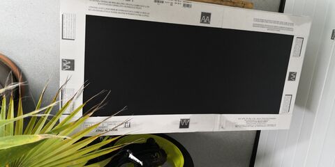

Olyan fekete szövetet vettem, hogy megvakulsz.
Loca fekete 23
