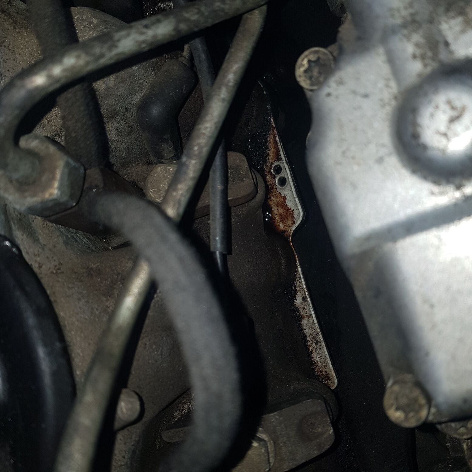

Winchester95
Segítséggel fordulnék hozzád.
Alany egy 1.9 TDI AFN Passat 1999 110LE.A probléma hogy fogy a hűtővíz.Nem füstöl, jól megy, stb..
Levettem a burkolatot, átnéztem a csöveket, sehol nem volt szivárgás szemmel láthatólag.(Meleg motornál és hidegnél sem).
Viszont az alsó motorburkolat alatt szivárgott a víz minimálisan.
Hengerfej tömítésnél láttam szivárgást, amit le is fotóztam.
Szerinted lehet tömítés csere kellene?Ahol még szivárgás volt az az olajszűrő környéke, de ott sem a csövek, és ott is víz állag volt.De ott a csöveknél nem láttam szivárgást.
Még egy érdekes dolog:
Mikor rányomtunk a gázra (melegen) kicsit lehetett érezni a fagyálló szagát.
De fentről nem lehetett látni semmit.
Nyilván szerelőhöz kerül az autó, de hátha neked mond valamit ez a kép: -

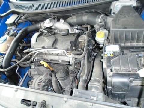

b4zsi-
Most olvastam a face Polo/Lupo csoportban, hogy egyes Polo modelleknél gyárilag nem volt műanyag motorburkolat. Ti tudtok ebben segïteni, hogy ezen a modellen kellett volna lennie vagy az évek során tűnhetett el.
VW Polo (9N) 2006, 1.4 TDI (BNM).
