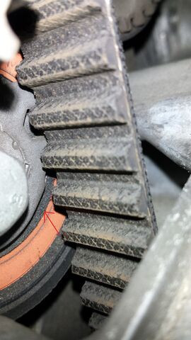

Lövök képeket a szíjról, olyan mint az új.
Sajna körbe forgatni nem tudom
Pumpa meg volt cserélve 4 éve, mert azt hittük onnan csepeg a hűtővíz de nem.
Ami megy a termosztátházból hosszú műanyag cső a blokkba a pumpához, na onnan csepegett a tömítésnél.
Szóval félig már 1x meg kellett bontani fölöslegesen a vezérlést, de kapott új pumpát legalább.De nincs az 11 éves, nem emlékszem pontosan

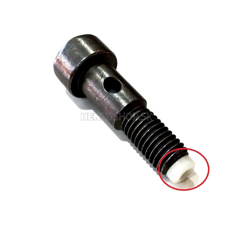

Igen, ki is szokták venni azt a szűrőt, de ha néha cserélve van, védi a turbót a kosztól, én benne hagynám és minden 3. olajcserénél menne az új szűrő a csőbe.
6C712B csavar, abban van a szűrő.
